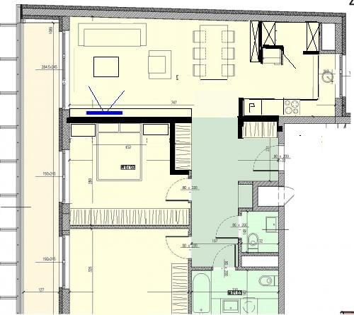

Cas931 31.10.2016 22:23 Zgłoś naruszenie Udostępnij Napisano 31 Października 2016 Cześć! Zwracam się do Was kochani z wielką prośbą o ocenę moich możliwości w kwestii miejsc do przechowywania w mieszkaniu. Mieszkanie ma 80m i absolutnie ciężko jest znaleźć tu miejsce na szafy (przeznaczenie: schowanie odkurzacza, suszarki, przechowywanie odzieży, bielizny). Rzut mieszkania wygląda tak:http://images83.fotosik.pl/129/d8af5c63bf5e50a8med.jpg Wnęka w przedpokoju będzie szafą, co prawda płytką...Pozostaje sypialnia, jak zrobilibyście to na moim miejscu? Moje dwie opcje na tę chwilę: 1) zabudowa łóżka w ten sposób, ostatecznie niewiele szafy mamy łącznie, nie wiem czy realnie ktokolwiek używa szafek nad łózkiem przez utrudniony dostęp, nabazgrałam to:http://images84.fotosik.pl/128/68b35af09cad3da6med.png 2) szafa naprzeciwko łóżka, przy czym pomiędzy ramą łóżka i szafą mamy...50cm, czy z tym da się żyć? Tutaj łącznie mamy 4m szafy, tam, gdzie stoi łózko można zastosować wieszaki, oby nie trzeba bylo wysuwać szuflad...http://images82.fotosik.pl/129/fe843c925f9507a8med.png A może obie opcje beznadziejne i szukać jeszcze innego rozwiązania? Z góry dziękuję za jakiekolwiek opinie. Cytuj Odnośnik do komentarza https://forum.murator.pl/topic/221578-wr%C3%B3g-nr-1-szafy-zabudowane/ Udostępnij na innych stronach Więcej opcji udostępniania
Elfir 01.11.2016 00:06 Zgłoś naruszenie Udostępnij Napisano 1 Listopada 2016 nie myslałeś o przestawieniu po prostu ścian w mieszkaniu? Cytuj Odnośnik do komentarza https://forum.murator.pl/topic/221578-wr%C3%B3g-nr-1-szafy-zabudowane/#findComment-7212405 Udostępnij na innych stronach Więcej opcji udostępniania
Elfir 01.11.2016 00:20 Zgłoś naruszenie Udostępnij Napisano 1 Listopada 2016 http://images83.fotosik.pl/129/093db80709663648gen.jpg Cytuj Odnośnik do komentarza https://forum.murator.pl/topic/221578-wr%C3%B3g-nr-1-szafy-zabudowane/#findComment-7212411 Udostępnij na innych stronach Więcej opcji udostępniania
kinka 02.11.2016 10:27 Zgłoś naruszenie Udostępnij Napisano 2 Listopada 2016 http://images84.fotosik.pl/131/2e82fb7341802bbbmed.jpg Cytuj Odnośnik do komentarza https://forum.murator.pl/topic/221578-wr%C3%B3g-nr-1-szafy-zabudowane/#findComment-7214006 Udostępnij na innych stronach Więcej opcji udostępniania
