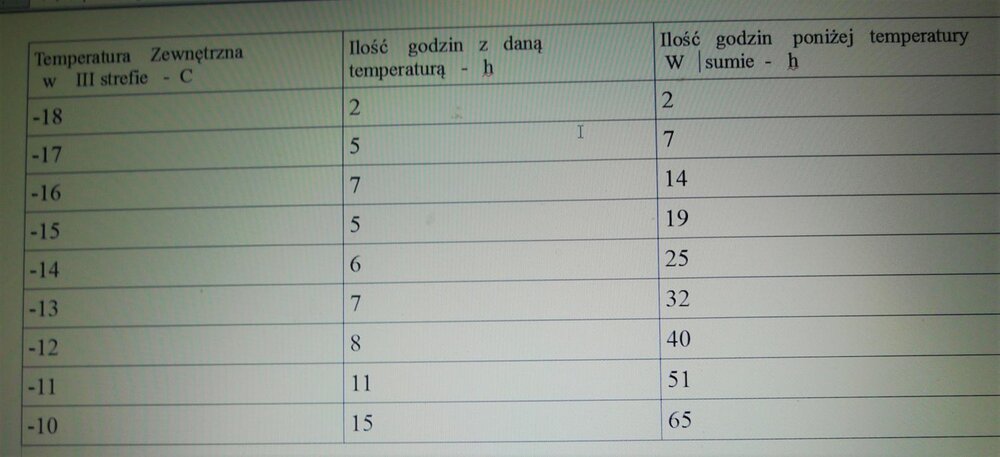

Andrzej5101 04.01.2017 17:56 Zgłoś naruszenie Udostępnij Napisano 4 Stycznia 2017 (edytowane) Ja mam lokal 110 m2 i zużycie gazu na ogrzewanie wychodzi w granicach 1000 do 1200 m3 na sezon . Cena gazu to 2,65 zł/m3 Ilość godzin z daną temperaturą w III strefie ; - w artykule ;http://www.blog.karbon.com.pl/pc-powietrzna/jak-optymalnie-dobrac-moc-powietrznej-pompy-ciepla/#more-2224 , - zestaw tabeli ; http://www.blog.karbon.com.pl/wp-content/uploads/2012/06/Tabela-godzin1.jpg Edytowane 4 Stycznia 2017 przez Andrzej5101 Cytuj Odnośnik do komentarza https://forum.murator.pl/topic/222486-pompa-ciep%C5%82a-w-modernizowanymstarym-domu/page/14/#findComment-7260165 Udostępnij na innych stronach Więcej opcji udostępniania
