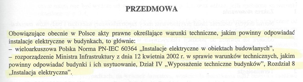

Mareks77 06.11.2016 11:22 Zgłoś naruszenie Udostępnij Napisano 6 Listopada 2016 Za daleko poleciałeś......... wróć do przedmowy. Cytuj Odnośnik do komentarza https://forum.murator.pl/topic/224020-przylacze-pr%C4%85du-od-skrzynki-w-granicy/#findComment-7218695 Udostępnij na innych stronach Więcej opcji udostępniania
elpapiotr 06.11.2016 11:34 Zgłoś naruszenie Udostępnij Napisano 6 Listopada 2016 (edytowane) Za daleko poleciałeś......... wróć do przedmowy. O to Ci chodzi?: A czytałeś artykuł 5 p. 3 i 4 Ustawy o normalizacji ? (Dz. U. 2002 Nr 169 poz. 1386) Edytowane 6 Listopada 2016 przez elpapiotr Cytuj Odnośnik do komentarza https://forum.murator.pl/topic/224020-przylacze-pr%C4%85du-od-skrzynki-w-granicy/#findComment-7218709 Udostępnij na innych stronach Więcej opcji udostępniania
Mareks77 06.11.2016 11:55 Zgłoś naruszenie Udostępnij Napisano 6 Listopada 2016 "Te akty prawne formułują wymagania dotyczące instalacji elektrycznych w sposób dość ogólny, wynikający głównie z szeroko rozumianych warunków bezpieczeństwa . Brak je st w nich niektórych ustaleń o zasadniczym znaczeniu dla planowania instalacji elektrycznych, warunkujących przyjęcie podstawowych założeń projektowych oraz niektórych szczegółowych wymagań technicznych ustalających zasady realizacji instalacji." Cytuj Odnośnik do komentarza https://forum.murator.pl/topic/224020-przylacze-pr%C4%85du-od-skrzynki-w-granicy/#findComment-7218724 Udostępnij na innych stronach Więcej opcji udostępniania
elpapiotr 06.11.2016 12:20 Zgłoś naruszenie Udostępnij Napisano 6 Listopada 2016 Oczywiście. Przecież w Ustawie czy Rozporządzeniu nie podaje się na tacy sposobu wykonania instalacji elektrycznej w szeroko rozumianym znaczeniu.Od tego są PN i wiedza techniczna oparta na tych normach, ale ... skoro są obecnie do dobrowolnego stosowania, można użyć innych sposobów/środków do realizacji celu/produktu/wyrobu pod warunkiem, że udowodni się, że ten inny sposób nie jest gorszy od ogólnie przyjętych norm.Możesz opracować normy własne i wdrożyć je, ale gra nie warta świeczki dla udowodnienia, że są one lepsze, korzystniejsze itd. Cytuj Odnośnik do komentarza https://forum.murator.pl/topic/224020-przylacze-pr%C4%85du-od-skrzynki-w-granicy/#findComment-7218749 Udostępnij na innych stronach Więcej opcji udostępniania
Mareks77 06.11.2016 12:52 Zgłoś naruszenie Udostępnij Napisano 6 Listopada 2016 (edytowane) Dlatego też poprowadzenie WLZ-a w oparciu o SEP-E-004 i zawarte tam zapisy jest prawidłowe.Jest tam kilka nieaktualnych gniotów ale poza tym podana głębokość, sposób, odległości, oznaczenie trasy i wszystko co potrzebne podane jak na tacy. Edytowane 6 Listopada 2016 przez Mareks77 Cytuj Odnośnik do komentarza https://forum.murator.pl/topic/224020-przylacze-pr%C4%85du-od-skrzynki-w-granicy/#findComment-7218769 Udostępnij na innych stronach Więcej opcji udostępniania
