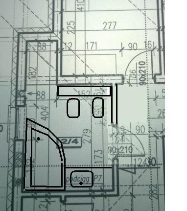

Lunea 08.11.2016 18:36 Zgłoś naruszenie Udostępnij Napisano 8 Listopada 2016 http://images84.fotosik.pl/113/957fbdefad5499a9.pngOto mój plan łazienki. Po wielu próbach wydaje mi się optymalny. Ale może się mylę.Ściana czerwona to ściana działowa więc drzwi można ewentualnie przestawić. Nie ma skosów. Nie ma pralki. Zdecydowałam się na drzwi przesuwne bo korytarz jest dość wąski.Ogrzewanie będzie podłogowe ale chciałabym też niewielki grzejnik na prąd aby suszyć ręczniki. Bidetu może nie być, zamiast niego i wc może być bidetka.Wszelkie uwagi mile widziane. Dziękuję i pozdrawiam Cytuj Odnośnik do komentarza https://forum.murator.pl/topic/224098-optymalny-plan-%C5%82azienki/ Udostępnij na innych stronach Więcej opcji udostępniania
Elfir 08.11.2016 23:17 Zgłoś naruszenie Udostępnij Napisano 8 Listopada 2016 ten słupek zdecydowanie nie. Zrób koło umywalki po prostu szafę, jak potrzebujesz tyle miejsca do przechowywania oraz szafki nad stelażem sedesu i bidetu Cytuj Odnośnik do komentarza https://forum.murator.pl/topic/224098-optymalny-plan-%C5%82azienki/#findComment-7220995 Udostępnij na innych stronach Więcej opcji udostępniania

2112wojtek 09.11.2016 23:57 Zgłoś naruszenie Udostępnij Napisano 9 Listopada 2016 Pełna zgoda Mnie natomiast niepokoi lekko pomysł opisany jako: drzwi przesuwne mocowane od strony korytarza. To najgorsze z możliwych rozwiązań w łazience. Takie drzwi są wyjątkowo nieszczelne a korzystanie z takiego pomieszczenia, przypominać będzie otoczeniu załatwianie czynności higienicznych w szafie. Jedyne w miarę dopuszczalne dla tego pomieszczenia byłoby tu zastosowanie drzwi kasetowych-chowanych albo wąskich tradycyjnych. Do takiej łazienki od biedy w razie konieczności, można zastosować nawet typowe 60-70. Cytuj Odnośnik do komentarza https://forum.murator.pl/topic/224098-optymalny-plan-%C5%82azienki/#findComment-7221786 Udostępnij na innych stronach Więcej opcji udostępniania
Lunea 11.11.2016 20:49 Autor Zgłoś naruszenie Udostępnij Napisano 11 Listopada 2016 (edytowane) http://images82.fotosik.pl/156/431173646b02145emed.png Bardzo dziękuję za wszystkie opinie :) Posiadam oczywiście kolejny "optymalny plan łazienki". Kinka - dziękuję za pomysł. Tylko to wejście na wprost wc trochę mnie nie przekonuje. Wojtku - dlaczego w szafie??? o tym nie pomyślałam a teraz będzie mnie prześladować Mnie drzwi przesuwne wydawały się super pomysłem. Nie zabierają miejsca ani w korytarzu ani w łazience. A nieszczelność chyba tak bardzo nie przeszkadza. Poza tym dzięki nieszczelności nie trzeba będzie robić otworów wentylacyjnych w drzwiach. Edytowane 11 Listopada 2016 przez Lunea Cytuj Odnośnik do komentarza https://forum.murator.pl/topic/224098-optymalny-plan-%C5%82azienki/#findComment-7222899 Udostępnij na innych stronach Więcej opcji udostępniania
Elfir 11.11.2016 21:56 Zgłoś naruszenie Udostępnij Napisano 11 Listopada 2016 po prostu wyraźnie słychać jak ktoś puści baka Cytuj Odnośnik do komentarza https://forum.murator.pl/topic/224098-optymalny-plan-%C5%82azienki/#findComment-7222938 Udostępnij na innych stronach Więcej opcji udostępniania
Lunea 11.11.2016 22:40 Autor Zgłoś naruszenie Udostępnij Napisano 11 Listopada 2016 (edytowane) No i cały mój misterny plan poszedł..... :) Ostatecznie mogę zgodzić się na zwykłe, ale może mogą chociaż być otwierane do środka???? Edytowane 11 Listopada 2016 przez Lunea Cytuj Odnośnik do komentarza https://forum.murator.pl/topic/224098-optymalny-plan-%C5%82azienki/#findComment-7222965 Udostępnij na innych stronach Więcej opcji udostępniania
Elfir 11.11.2016 23:50 Zgłoś naruszenie Udostępnij Napisano 11 Listopada 2016 nie zaleca się otwieranych do środka z powodu bezpieczeństwa. Chociaż ja mam do środka, ale otwierają się na pustą ścianę, a u ciebie są sprzęty po obu stronach - można wchodząc uderzyć drzwiami osobę stojącą za nimi, która zapomniała zamknąć drzwi na blokadę. Jakiej masz szerokości korytarz, że jest problem z drzwiami? Cytuj Odnośnik do komentarza https://forum.murator.pl/topic/224098-optymalny-plan-%C5%82azienki/#findComment-7222988 Udostępnij na innych stronach Więcej opcji udostępniania
Lunea 12.11.2016 18:59 Autor Zgłoś naruszenie Udostępnij Napisano 12 Listopada 2016 (edytowane) nie zaleca się otwieranych do środka z powodu bezpieczeństwa. Chociaż ja mam do środka, ale otwierają się na pustą ścianę, a u ciebie są sprzęty po obu stronach - można wchodząc uderzyć drzwiami osobę stojącą za nimi, która zapomniała zamknąć drzwi na blokadę. Jakiej masz szerokości korytarz, że jest problem z drzwiami? http://images83.fotosik.pl/157/c71b4db028c69553med.jpg Biorąc pod uwagę czerwoną ścianę to licząc od góry na długości 150 cm korytarz jest dość szeroki i tam mogłyby się otwierać na zewnątrz. Ale musiałyby być to drzwi lewe. Tak jest na oryginalnym planie. Prawe przeszkadzałyby w wejściu do pokoju. Niżej szerokość korytarz to 124 cm. Drzwi prowadzących na schody na poddasze nie będzie. Może więc drzwi wejściowe do łazienki zrobić naprzeciw schodów? Otwierane do środka. Edytowane 12 Listopada 2016 przez Lunea Cytuj Odnośnik do komentarza https://forum.murator.pl/topic/224098-optymalny-plan-%C5%82azienki/#findComment-7223274 Udostępnij na innych stronach Więcej opcji udostępniania
alicyja 12.11.2016 19:37 Zgłoś naruszenie Udostępnij Napisano 12 Listopada 2016 Drzwi do łazienki normalnie się otworzą przecież - nie wiem w czym problem, i tak przeważnie są zamknięte... W moim przedpokoju stoi szafa i drzwi do łazienki nawet na 90 stopni się nie otworzą (upierdliwe jak wtaszczałam pralkę). U ciebie od biedy jakąś płytką komodę da się wstawić. Najprzyjemniej według mnie jest mieć drzwi na wprost okna więc wypadłyby właściwie w tej poszerzonej części przedpokoju. Dopuszczasz możliwość likwidacji wnęki na prysznic? Ustawienie sprzętów dowolne(piony kan.)? Cytuj Odnośnik do komentarza https://forum.murator.pl/topic/224098-optymalny-plan-%C5%82azienki/#findComment-7223309 Udostępnij na innych stronach Więcej opcji udostępniania
Lunea 12.11.2016 19:54 Autor Zgłoś naruszenie Udostępnij Napisano 12 Listopada 2016 Drzwi się otworzą, ale myślałam, że będzie tak fajnie z przesuwnymi :) Piony kan, tak jak na planie, ale myślę (mam nadzieję), że wszystko można dowolnie usytuować. Dlaczego chcesz mi usunąć prysznic? To prawie idealne miejsce (wiem, trochę wąskie). Bardzo dziękuję za wszystkie sugestie. Wydawało mi się, że mam taki piękny plan :) Cytuj Odnośnik do komentarza https://forum.murator.pl/topic/224098-optymalny-plan-%C5%82azienki/#findComment-7223319 Udostępnij na innych stronach Więcej opcji udostępniania
alicyja 12.11.2016 20:53 Zgłoś naruszenie Udostępnij Napisano 12 Listopada 2016 Wnęka mi się nie podoba bo jest w złym miejscu i wymusza ustawienie wanny prostokątnej z jednym niezabudowanym(sterczącym) rogiem a tego nie lubię. Róg blatu umywalki też niebezpieczny czyli rogi po obu stronach na drodze do prysznica. 1) Wanna 160x70, prysznic 100x80, wzdłuż całej lewej ściany zabudowa o głębokości ok.19cm kryjąca stelaż wc z szafką nad nim, wnęki pod prysznicem i częściowo wystający słupek po środku. 2) wanna 150x70, prysznic 90x90, stelaż wc najlepiej byłoby wbudować w ścianę. 3) Wzdłuż lewej ściany wanna asymetryczna/narożna(150-160cm). Prysznic o głębokości 90cm wysunięty z wnęki ~50cm żeby zrównać go z blatem umywalki - pozostała część wnęki włączona do pokoju obok. Jeśli wolisz nie wysuwać prysznica i zachować całą wnękę to lepiej lekko zaokrąglić blat umywalki. - wtedy tez można wannę asymetryczną ustawić wzdłuż ściany z oknem. Cytuj Odnośnik do komentarza https://forum.murator.pl/topic/224098-optymalny-plan-%C5%82azienki/#findComment-7223347 Udostępnij na innych stronach Więcej opcji udostępniania

Elfir 12.11.2016 21:56 Zgłoś naruszenie Udostępnij Napisano 12 Listopada 2016 propozycje alicyji są bez bidetu. Cytuj Odnośnik do komentarza https://forum.murator.pl/topic/224098-optymalny-plan-%C5%82azienki/#findComment-7223383 Udostępnij na innych stronach Więcej opcji udostępniania
Lunea 12.11.2016 22:13 Autor Zgłoś naruszenie Udostępnij Napisano 12 Listopada 2016 No właśnie myślę sobie żeby zamiast bidetu zainstalować bidetke. Nie zajmuje miejsca i śmiem przypuszczać, że jest poręczniejsza. Przynajmniej tak jak ja to sobie wyobrażam Cytuj Odnośnik do komentarza https://forum.murator.pl/topic/224098-optymalny-plan-%C5%82azienki/#findComment-7223389 Udostępnij na innych stronach Więcej opcji udostępniania
