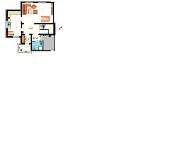

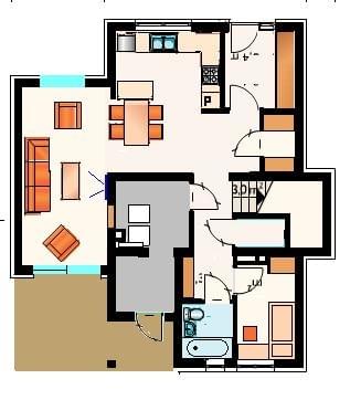

gabber 09.11.2016 20:14 Zgłoś naruszenie Udostępnij Napisano 9 Listopada 2016 (edytowane) Cześć wszystkim, mam problem z wygospodarowaniem miejsca na łazienkę na dole, chodzi o ten projekt:http://www.archeton.pl/projekt-domu-atol_48_opisogolny Możecie coś podpowiedzieć? Edytowane 9 Listopada 2016 przez gabber link Cytuj Odnośnik do komentarza https://forum.murator.pl/topic/224132-problem-z-%C5%82azienk%C4%85/ Udostępnij na innych stronach Więcej opcji udostępniania

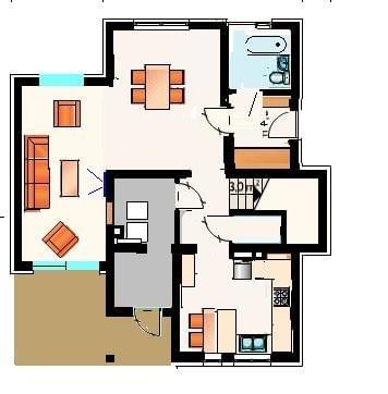

Elfir 09.11.2016 20:47 Zgłoś naruszenie Udostępnij Napisano 9 Listopada 2016 (edytowane) w spiżarce. tak fatalnego projektu, to dawno nie widziałam można próbować przeróbek, ale na początek uporządkowałabym okna na elewacji - każde jest inne! Idea osobnego lufcika w prysznicu na poddaszu taka rodem z lat 60-tych. http://images83.fotosik.pl/151/0169d430fc9e641fgen.jpg Edytowane 9 Listopada 2016 przez Elfir Cytuj Odnośnik do komentarza https://forum.murator.pl/topic/224132-problem-z-%C5%82azienk%C4%85/#findComment-7221675 Udostępnij na innych stronach Więcej opcji udostępniania
gabber 09.11.2016 21:53 Autor Zgłoś naruszenie Udostępnij Napisano 9 Listopada 2016 (edytowane) Elfir - dziękuję za propozycję zmian. Dom został wybudowany wg tego projektu ponad 10 lat temu, obecnie jest w stanie surowym. Rozważam dokończenie budowy, zastanawiam się jak unowocześnić projekt, zmienić rozkład wnętrza na bardziej funkcjonalny. Z oknami na pewno zrobię porządek Nie podoba mi się też lokalizacja wejścia do domu (od strony podwórka), salon znajduje się od strony ulicy. Chciałbym, przenieść wejście na front domu, tylko nie mam pomysłu gdzie je umiejscowić nie stwarzając przy tym ogromnego korytarza. Myślałem nad zmianą lokalizacji kuchni, ale zależy mi na tarasie z kuchni, więc ta opcja chyba odpada. Edytowane 9 Listopada 2016 przez gabber Cytuj Odnośnik do komentarza https://forum.murator.pl/topic/224132-problem-z-%C5%82azienk%C4%85/#findComment-7221730 Udostępnij na innych stronach Więcej opcji udostępniania
Elfir 09.11.2016 22:17 Zgłoś naruszenie Udostępnij Napisano 9 Listopada 2016 można kombinować z tymi zmianami, ale to będzie bardzo kosztowne. Poza tym salon wyjdzie bardzo mały i ciasny.Grzać będziecie węglem? Bo tylko jeden komin tam jest i dlatego kotłowni nie ma jak przenieść. Cytuj Odnośnik do komentarza https://forum.murator.pl/topic/224132-problem-z-%C5%82azienk%C4%85/#findComment-7221741 Udostępnij na innych stronach Więcej opcji udostępniania
Elfir 09.11.2016 23:12 Zgłoś naruszenie Udostępnij Napisano 9 Listopada 2016 Problem z tym projektem polega na tym, że tam jest za dużo ścian nośnych i wszelkie przeróbki będą wymagały robienia podciągów. Potrzebne będą też nowe kominy, jeśli zmienimy miejscami łazienki czy kuchnię. http://images83.fotosik.pl/151/07d1f065c9d2f92e.jpg Cytuj Odnośnik do komentarza https://forum.murator.pl/topic/224132-problem-z-%C5%82azienk%C4%85/#findComment-7221768 Udostępnij na innych stronach Więcej opcji udostępniania

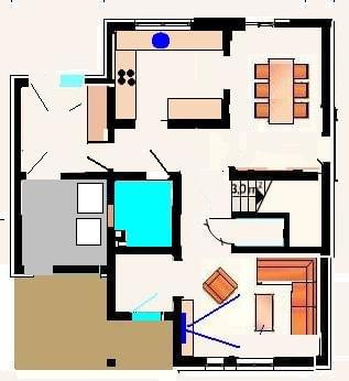

Elfir 09.11.2016 23:31 Zgłoś naruszenie Udostępnij Napisano 9 Listopada 2016 http://images84.fotosik.pl/151/1f3619ed75c714e3gen.jpg Ta zmiana z wyprostowaniem ściany niewiele wam daje, bo chcecie mieć salon od drugiej strony, a to tam brakuje miejsca. Cytuj Odnośnik do komentarza https://forum.murator.pl/topic/224132-problem-z-%C5%82azienk%C4%85/#findComment-7221777 Udostępnij na innych stronach Więcej opcji udostępniania
Elfir 09.11.2016 23:49 Zgłoś naruszenie Udostępnij Napisano 9 Listopada 2016 (edytowane) http://images84.fotosik.pl/151/66a298936be118ebgen.jpgZmieńcie architekta. po co się męczycie z kimś, kto nie jest kreatywny? Edytowane 9 Listopada 2016 przez Elfir Cytuj Odnośnik do komentarza https://forum.murator.pl/topic/224132-problem-z-%C5%82azienk%C4%85/#findComment-7221784 Udostępnij na innych stronach Więcej opcji udostępniania

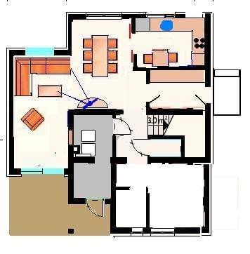

Elfir 09.11.2016 23:59 Zgłoś naruszenie Udostępnij Napisano 9 Listopada 2016 (edytowane) http://images83.fotosik.pl/151/dacb23d1b7f40680gen.jpg To wszystko to luźne pomysły, bo tak naprawdę zmiany można wprowadzać mając dokładnie wymiarowany projekt. Edytowane 10 Listopada 2016 przez Elfir Cytuj Odnośnik do komentarza https://forum.murator.pl/topic/224132-problem-z-%C5%82azienk%C4%85/#findComment-7221788 Udostępnij na innych stronach Więcej opcji udostępniania

gabber 10.11.2016 22:29 Autor Zgłoś naruszenie Udostępnij Napisano 10 Listopada 2016 Elfir, bardzo dziękuję za zaangażowanie i pomysły. Zastanawiamy się jeszcze nad poniższą opcją, tylko wejście z wiatrołapu byłoby bezpośrednio do salonu. Chyba nie wyglądało by to zbyt dobrze. Plusem takiego rozwiązania jest oddzielona część gospodarcza od reszty domu.http://images84.fotosik.pl/153/97f31e963e931fa1gen.jpg Cytuj Odnośnik do komentarza https://forum.murator.pl/topic/224132-problem-z-%C5%82azienk%C4%85/#findComment-7222330 Udostępnij na innych stronach Więcej opcji udostępniania
Elfir 10.11.2016 22:31 Zgłoś naruszenie Udostępnij Napisano 10 Listopada 2016 ale w tym rozwiązaniu nie masz wyjścia na tył domu (ogród) z salonu, a zrozumiałam, że o to chodziło? Cytuj Odnośnik do komentarza https://forum.murator.pl/topic/224132-problem-z-%C5%82azienk%C4%85/#findComment-7222333 Udostępnij na innych stronach Więcej opcji udostępniania

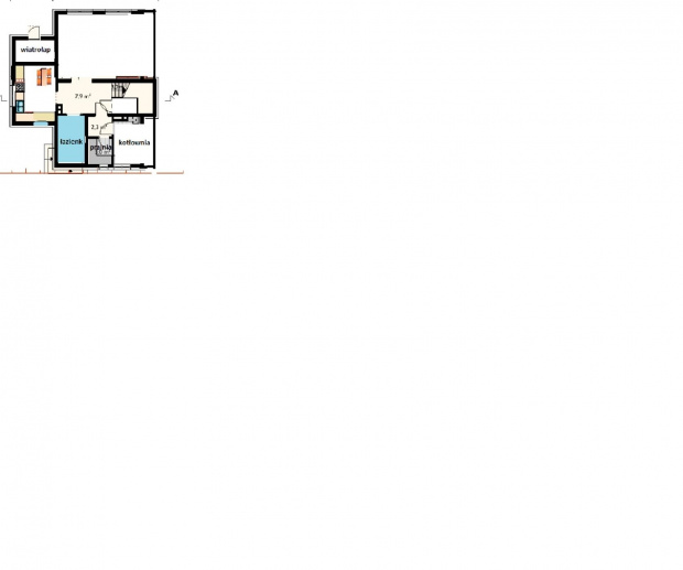

gabber 10.11.2016 22:38 Autor Zgłoś naruszenie Udostępnij Napisano 10 Listopada 2016 To rozwiązanie proponowane przez architekta. Patrząc na rozkład pomieszczeń wydaje się, że dużo przestrzeni pozostaje niewykorzystanej.http://images83.fotosik.pl/153/f560e069cdfa1321gen.jpg Cytuj Odnośnik do komentarza https://forum.murator.pl/topic/224132-problem-z-%C5%82azienk%C4%85/#findComment-7222336 Udostępnij na innych stronach Więcej opcji udostępniania

gabber 10.11.2016 22:48 Autor Zgłoś naruszenie Udostępnij Napisano 10 Listopada 2016 Na początku zależało nam na 3 rzeczach:1. wejście do domu od strony ulicy2. wygospodarowanie miejsca na łazienkę3. taras z tyłu domu (z kuchni lub z salonu).Po wielu bezowocnych próbach zmiany projektu, ogarnęło nas takie zwątpienie, że zaczynamy rezygnować z założonych wcześniej priorytetów. Bo chyba nie da się dokonać takich zmian żeby zrealizować wszystkie 3 założenia. Cytuj Odnośnik do komentarza https://forum.murator.pl/topic/224132-problem-z-%C5%82azienk%C4%85/#findComment-7222344 Udostępnij na innych stronach Więcej opcji udostępniania

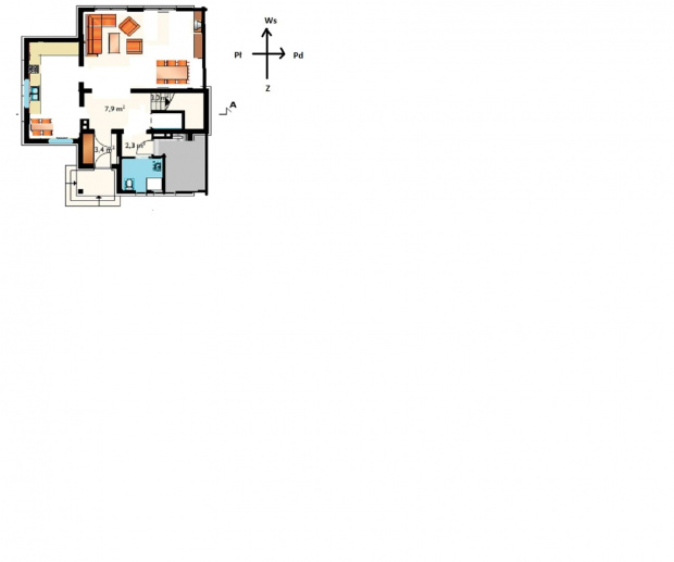

Elfir 10.11.2016 23:01 Zgłoś naruszenie Udostępnij Napisano 10 Listopada 2016 projekt, który zaproponował architekt jest zbliżony do mojej pierwszej propozycji. Ja przestawiłam wiatrołap po to, by do brudnej, węglowej kotłowni było wejście przez wiatrołap a nie przez prywatną część domu. No i trochę bardziej kombinowałam z salonem, bo nie wiedziałam, że dom został powiększony.W propozycji architekta warto nieco inaczej zaaranżować salon. Jaki tam w ogóle jest układ stron świata? Cytuj Odnośnik do komentarza https://forum.murator.pl/topic/224132-problem-z-%C5%82azienk%C4%85/#findComment-7222355 Udostępnij na innych stronach Więcej opcji udostępniania
gabber 10.11.2016 23:31 Autor Zgłoś naruszenie Udostępnij Napisano 10 Listopada 2016 Nam też bardziej odpowiada przedstawione przez ciebie rozwiązanie (chodzi mi o 1 projekt), też myśleliśmy żeby zrobić w ten sposób wejście do domu, tylko wtedy wychodzi nam bardzo mała łazienka, a musimy w niej zmieścić jeszcze pralkę. Niezależnie od tego jaki wariant projektu wybierzemy, na pewno zrobimy dodatkowe wyjście z kotłowni na dwór. http://images81.fotosik.pl/153/04ae04d00a04065agen.jpg Cytuj Odnośnik do komentarza https://forum.murator.pl/topic/224132-problem-z-%C5%82azienk%C4%85/#findComment-7222367 Udostępnij na innych stronach Więcej opcji udostępniania
