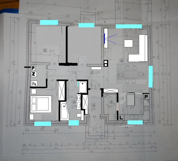

newage 16.11.2016 11:17 Zgłoś naruszenie Udostępnij Napisano 16 Listopada 2016 Witam. Zakupiliśmy działkę wraz z rozpoczętą budową domu. Dom parterowy, mały- niecałe 110 m2. Stan obecny: - stan surowy otwarty- dach pokryty papą, - postawiona część ścianek działowych, - wylany chudziak i rozprowadzona kanalizacja. Poniżej rzut domu. A teraz wątpliwości: 1. Pokoje (sypialnie) dosyć małe - mały dom więc i małe pomieszczenia, ale sypialnie są dosyć wąskie i raczej mało ustawne. 2. Czy jest możliwość zmiany układu na bardziej sesnowny? tnz. pokoje bardziej w kwadrat niż prostokątne. 3. Wszystkie ściany działowe możemy poprzestawiać, mały problem może być z kanalizacją, ale drobne zmiany też są wykonalne. 4. Kotłownia będzie gazowa (zmiana z ekogroszku). Będę wdzięczny za wszelką pomoc. Cytuj Odnośnik do komentarza https://forum.murator.pl/topic/224339-zmiana-uk%C5%82adu-pomieszcze%C5%84/ Udostępnij na innych stronach Więcej opcji udostępniania
joliska 16.11.2016 12:11 Zgłoś naruszenie Udostępnij Napisano 16 Listopada 2016 Co to za pomieszczenie z wejściem z zewnątrz pomiędzy łazienką a salonem? A między sypialnią a pokojem dziecka? Cytuj Odnośnik do komentarza https://forum.murator.pl/topic/224339-zmiana-uk%C5%82adu-pomieszcze%C5%84/#findComment-7225911 Udostępnij na innych stronach Więcej opcji udostępniania
newage 16.11.2016 12:20 Autor Zgłoś naruszenie Udostępnij Napisano 16 Listopada 2016 To jest kotłownia, w projekcie na paliwo stałe (ekogroszek). Jednak my zdecydowaliśmy się na ogrzewanie gazowe, w tym miejscu będzie kocioł gazowy i pomieszczenie może być wykorzystane również jako pralnia itp. Drzwi zrobimy od środka, tylko nie wiem czy zostawić drzwi od zewnątrz czy zamurować i wstawić okno. Cytuj Odnośnik do komentarza https://forum.murator.pl/topic/224339-zmiana-uk%C5%82adu-pomieszcze%C5%84/#findComment-7225919 Udostępnij na innych stronach Więcej opcji udostępniania
Elfir 16.11.2016 15:07 Zgłoś naruszenie Udostępnij Napisano 16 Listopada 2016 (edytowane) wejście do domu jest od północy?Jeśli tak, to całą jesień i zimę dzieci będą miały ponuro w pokojachW wiatrołapie brak miejsca na szafę. bez sensu moim zdaniem projektować małe domki z bardzo drogimi rozwiązaniami typu okno narożne (gdzie pewnie konstrukcja nadproża i samego okna będzie kosztować tyle co umeblowanie pokoju dziecka) Edytowane 16 Listopada 2016 przez Elfir Cytuj Odnośnik do komentarza https://forum.murator.pl/topic/224339-zmiana-uk%C5%82adu-pomieszcze%C5%84/#findComment-7226055 Udostępnij na innych stronach Więcej opcji udostępniania
Elfir 16.11.2016 15:31 Zgłoś naruszenie Udostępnij Napisano 16 Listopada 2016 piec gazowy z wyprowadzeniem spalin przez ścianę. Obok zasobnik (najlepiej podwieszany pod sufitem), pralka i jeszcze na suszarkę bębnową znajdzie się miejsce. Dwa przestronne pokoje dla dzieci od strony ogrodu. Normalna szafa w garderobie + mniejsza komódka na buty W kuchni wyspa. http://images82.fotosik.pl/168/284205cef56653a6gen.jpg Cytuj Odnośnik do komentarza https://forum.murator.pl/topic/224339-zmiana-uk%C5%82adu-pomieszcze%C5%84/#findComment-7226071 Udostępnij na innych stronach Więcej opcji udostępniania
newage 16.11.2016 16:25 Autor Zgłoś naruszenie Udostępnij Napisano 16 Listopada 2016 Dziękuje za zainteresowanie.Tak wejście jest od północy. W kotłowni jest juz postawiony komin systemowy - 2 kanały spalinowe i 3 wentylacyjne.1 kanał spalinowy miał być wykorzystywany do kotła na ekogroszek, natomiast drugi do kominka w salonie.Generalnie byłby problem z wyczystką w pokoju dziecięcym. Chyba że rezygnacja z kominka, ale żona bardzo chce kominek.Dzięki Elfir za projekt, faktycznie fajna propozycja.Musimy to przemyśleć wszystko. Cytuj Odnośnik do komentarza https://forum.murator.pl/topic/224339-zmiana-uk%C5%82adu-pomieszcze%C5%84/#findComment-7226116 Udostępnij na innych stronach Więcej opcji udostępniania
