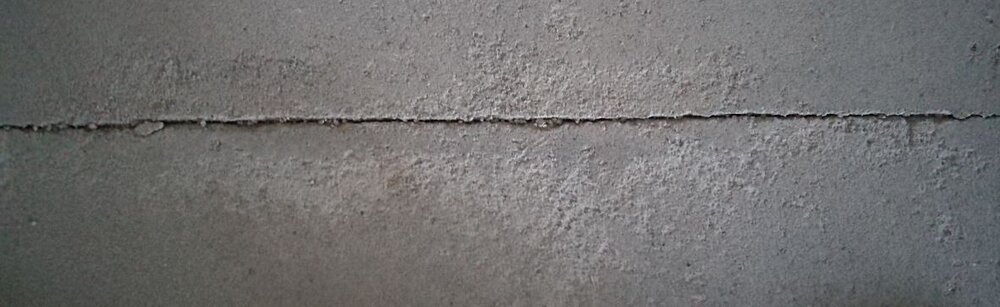

marzar2 15.03.2020 18:07 Zgłoś naruszenie Udostępnij Napisano 15 Marca 2020 witam, mam podobne pytanie / problem... dzisiaj zauważylem na piętrze lekkie trzeszczenie i uginanie jastrychu. Jest to drugi tydzień wygrzewania (wygrzewanie rozpoczęto po 4 tygodniach od wylania jastrychu - mixokret robiony na miejscu). To zjawisko występuje tylko na piętrze w 4 z 6 dylatacjach (otworach drzwiowych). Na parterze wszędzie jest ok. Dylatacja wygląda jak na zdjęciu. Co z tym zrobić? czekać aż się to ułoży, cały jastrych wyschnie, odpręży się (zakończenie procesu wygrzewania za 15 dni). Grugość jastrychu około 6cm, pod nią 5cm styropianu EPS 100 oraz 3cm matry z folią pod podłogówkę. Nie wiem czy mam się martwić... Cytuj Odnośnik do komentarza https://forum.murator.pl/topic/224676-ha%C5%82as-z-posadzki/#findComment-7785878 Udostępnij na innych stronach Więcej opcji udostępniania
jarekkur 15.03.2020 18:49 Zgłoś naruszenie Udostępnij Napisano 15 Marca 2020 witam, mam podobne pytanie / problem... dzisiaj zauważylem na piętrze lekkie trzeszczenie i uginanie jastrychu. Jest to drugi tydzień wygrzewania (wygrzewanie rozpoczęto po 4 tygodniach od wylania jastrychu - mixokret robiony na miejscu). To zjawisko występuje tylko na piętrze w 4 z 6 dylatacjach (otworach drzwiowych). Na parterze wszędzie jest ok. Dylatacja wygląda jak na zdjęciu. Co z tym zrobić? czekać aż się to ułoży, cały jastrych wyschnie, odpręży się (zakończenie procesu wygrzewania za 15 dni). Grugość jastrychu około 6cm, pod nią 5cm styropianu EPS 100 oraz 3cm matry z folią pod podłogówkę. Nie wiem czy mam się martwić... [ATTACH=CONFIG]441835[/ATTACH] martwić się nie ma czym. To normalne. Ogrzewany od spodu podkład podłogowy wysycha bardziej i szybciej, niż jego powierzchnia stąd te skrzypienia i uginanie się wobec siebie w otworach drzwiowych, przy dylatacjach. Te objawy znikną ale nie koniecznie natychmiast po wyłączeniu ogrzewania. Również i wtedy nie będzie pewne czy podkład jest na tyle suchy aby położyć na nim przewidzianą posadzkę podłogową. 1 Cytuj Odnośnik do komentarza https://forum.murator.pl/topic/224676-ha%C5%82as-z-posadzki/#findComment-7785908 Udostępnij na innych stronach Więcej opcji udostępniania
