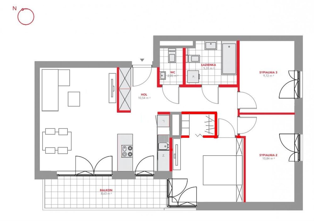

Gość bary_182 06.12.2016 20:53 Zgłoś naruszenie Udostępnij Napisano 6 Grudnia 2016 (edytowane) Mam prośbę o poradę dotyczącą nowego mieszkania. Zastanawiamy się nad likwidacją ściany pomiędzy kuchnią a salonem i zrobieniu wyspy kuchennej. Problemem jest zmniejszenie ilości miejsca na szafki kuchenne oraz umiejscowienie lodówki - nie wiemy gdzie by wtedy stała. Może ktoś podpowie jakieś ciekawe rozwiązanie jak najlepiej zreorganizować kuchnię by było funkcjonalnie i bez straty miejsca na przechowywanie kuchennych akcesoriów. Drugą sprawą jest rozplanowanie salonu - w projekcie tv jest na ścianie, którą chcemy zlikwidować - jak najlepiej zaplanować salon - ma w nim być stół jadalny, narożna kanapa, ława, tv i witryna na książki. Poniżej plan mieszkania bez wymiarów i z wymiarami: Edytowane 7 Grudnia 2016 przez bary_182 Cytuj Odnośnik do komentarza https://forum.murator.pl/topic/224858-pomoc-w-aran%C5%BCacji-mieszkania/ Udostępnij na innych stronach Więcej opcji udostępniania
joliska 07.12.2016 06:54 Zgłoś naruszenie Udostępnij Napisano 7 Grudnia 2016 Rysunki się nie powiększają, nic na nich nie widać Cytuj Odnośnik do komentarza https://forum.murator.pl/topic/224858-pomoc-w-aran%C5%BCacji-mieszkania/#findComment-7240276 Udostępnij na innych stronach Więcej opcji udostępniania
Gość bary_182 07.12.2016 07:18 Zgłoś naruszenie Udostępnij Napisano 7 Grudnia 2016 Poprawione. Teraz się otwierają. Cytuj Odnośnik do komentarza https://forum.murator.pl/topic/224858-pomoc-w-aran%C5%BCacji-mieszkania/#findComment-7240289 Udostępnij na innych stronach Więcej opcji udostępniania

Gość bary_182 08.12.2016 20:24 Zgłoś naruszenie Udostępnij Napisano 8 Grudnia 2016 Dzięki za podpowiedź. Fajne rozwiązanie, natomiast chcielibyśmy by w kuchni była jednak wyspa czyli by było też przejście od strony okien. Ale ogólnie rozważymy zaproponowane rozwiązanie bo jest ciekawe. Bardzo podoba nam się pomysł z telewizorem na ścianie za szafami. Co do wyspy, myślimy o czymś takim: Może ktoś ma jeszcze jakieś pomysły? Cytuj Odnośnik do komentarza https://forum.murator.pl/topic/224858-pomoc-w-aran%C5%BCacji-mieszkania/#findComment-7241703 Udostępnij na innych stronach Więcej opcji udostępniania
Maciejka2 09.12.2016 11:42 Zgłoś naruszenie Udostępnij Napisano 9 Grudnia 2016 Bary, gdyby to było moje mieszkanie, zrobiłabym tak jak proponuje Kinka. Dla mnie idealne rozwiązanie Cytuj Odnośnik do komentarza https://forum.murator.pl/topic/224858-pomoc-w-aran%C5%BCacji-mieszkania/#findComment-7242126 Udostępnij na innych stronach Więcej opcji udostępniania

Maciejka2 13.12.2016 09:47 Zgłoś naruszenie Udostępnij Napisano 13 Grudnia 2016 (edytowane) Bary, powieś sobie mały tv w kuchni na ścianie i po kłopocie. Coś mi jeszcze wpadło do głowy: Albo zamień tv z kanapą miejscami. Edytowane 13 Grudnia 2016 przez Maciejka2 Cytuj Odnośnik do komentarza https://forum.murator.pl/topic/224858-pomoc-w-aran%C5%BCacji-mieszkania/#findComment-7244937 Udostępnij na innych stronach Więcej opcji udostępniania
Gość bary_182 13.12.2016 11:43 Zgłoś naruszenie Udostępnij Napisano 13 Grudnia 2016 Tak właśnie zrobię, że wstawiamy mniejszą kanapę i zamienimy tv i kanapę miejscami. Będzie można wtedy z kuchni oglądać A czy zostając przy opcji wyspy kuchennej 50 cm przejście od strony okien będzie wystarczające? Trzeba uwzględnić, że w tym przejściu jest też kaloryfer. Zrobilibyśmy wtedy wyspę o długości 140cm a szerokość możemy nawet do 100cm. Ktoś podpowie czy będzie to funkcjonalne? Cytuj Odnośnik do komentarza https://forum.murator.pl/topic/224858-pomoc-w-aran%C5%BCacji-mieszkania/#findComment-7245042 Udostępnij na innych stronach Więcej opcji udostępniania
Gość bary_182 13.12.2016 16:58 Zgłoś naruszenie Udostępnij Napisano 13 Grudnia 2016 Prawdopodobnie zdecydujemy się na coś takiego. Tylko mam prośbę o fachową poradę czy wyspa z kuchnią obudowaną z każdej strony 40cm blatem będzie praktyczna. Jakie powinny być wymiary wyspy by było ok? I czy układ sprzętów kuchennych i blatu jest ok? Z góry dzięki na rady Cytuj Odnośnik do komentarza https://forum.murator.pl/topic/224858-pomoc-w-aran%C5%BCacji-mieszkania/#findComment-7245261 Udostępnij na innych stronach Więcej opcji udostępniania

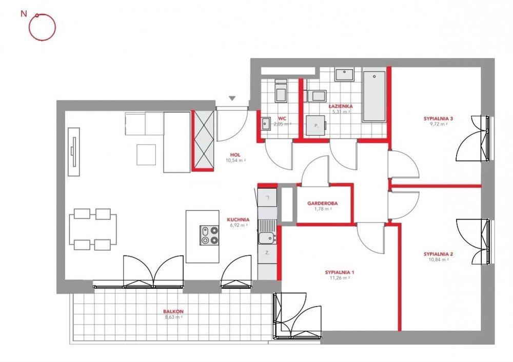

Gość bary_182 21.12.2016 16:37 Zgłoś naruszenie Udostępnij Napisano 21 Grudnia 2016 (edytowane) Chodzi o sypialnie nr 2 i 3 z załączonego planu. Mam prośbę o pomoc w rozplanowaniu pokoju dziecka i drugiego pokoju, który miałby służyć na codzień jako gabinet z biurkiem i biblioteczką a czasami też jak pokój gościnny z rozkładaną sofą do spania i tv. W pokoju dziecka wyposażenie standardowe: łóżko, biurko, szafa, regały i tv. Podstawową kwestią jest rozplanowanie instalacji elektrycznej i gdzie umieścić tv w obu pokojach. Raz już pomogliście mi z planem kuchni i salonu w tym mieszkaniu dlatego liczę na Waszą pomoc i tym razem. Z góry dzięki. Edytowane 21 Grudnia 2016 przez bary_182 Cytuj Odnośnik do komentarza https://forum.murator.pl/topic/224858-pomoc-w-aran%C5%BCacji-mieszkania/#findComment-7251046 Udostępnij na innych stronach Więcej opcji udostępniania

Gość bary_182 02.09.2017 21:07 Zgłoś naruszenie Udostępnij Napisano 2 Września 2017 Mam prośbę o pomoc w rozplanowaniu ustawienia w salonie przy założeniu, że chcemy kuchnię otworzyć na salon (likwidacja ściany pomiędzy kuchnią a salonem) i mieć w nim kanapę, ławę, tv oraz stół do jedzenia. Cytuj Odnośnik do komentarza https://forum.murator.pl/topic/224858-pomoc-w-aran%C5%BCacji-mieszkania/#findComment-7395666 Udostępnij na innych stronach Więcej opcji udostępniania
