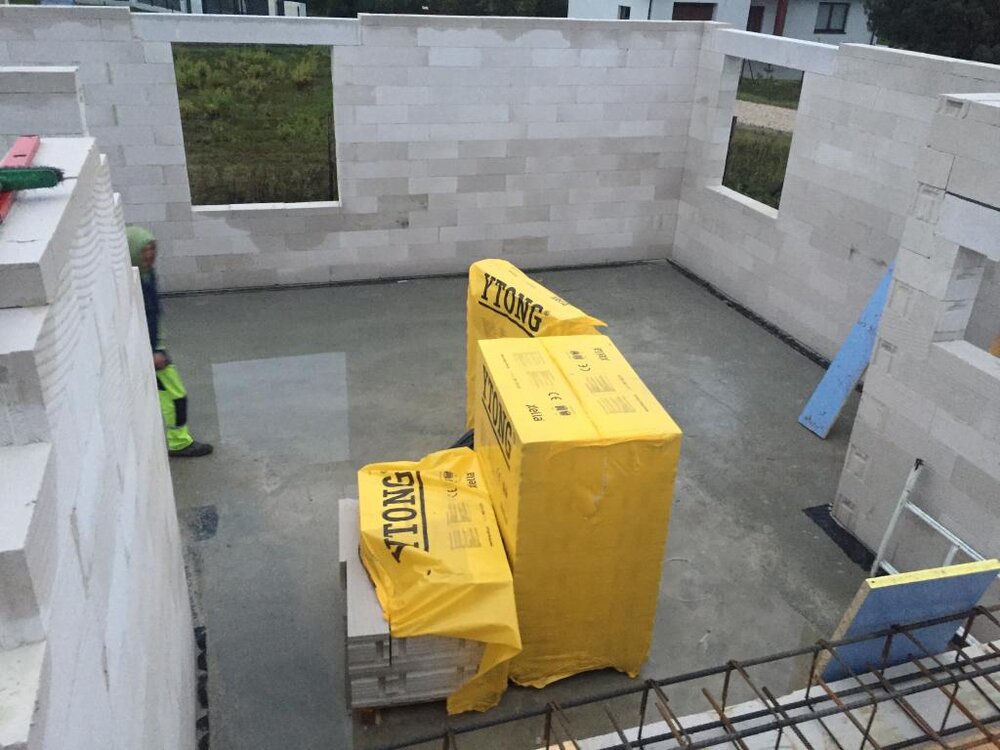

Kamila. 18.10.2017 05:58 Autor Zgłoś naruszenie Udostępnij Napisano 18 Października 2017 Na budowę przyjechało 280 stempli. Do budowy ścian nośnych wykorzystamy Ytong 500, wszystkie nadproża z wyjątkiem bramy garażowej i okna tarasowego będziemy mieć systemowe. 40 żółtych palet już niedługo zawita na nasze włości i stanie się ścianami naszego domu Zdjęcia będę wrzucać w miarę możliwości na bieżąco Odnośnik do komentarza https://forum.murator.pl/topic/224993-niecodziennik-kamilowej-kostki/page/12/#findComment-7417410 Udostępnij na innych stronach Więcej opcji udostępniania

Kamila. 09.11.2017 11:56 Autor Zgłoś naruszenie Udostępnij Napisano 9 Listopada 2017 No to zaczynamy, tym razem obędzie się bez słów. Reszta później bo do wrzucenia plików na forum należy mieć anielską cierpliwość Odnośnik do komentarza https://forum.murator.pl/topic/224993-niecodziennik-kamilowej-kostki/page/12/#findComment-7429886 Udostępnij na innych stronach Więcej opcji udostępniania
marimag 09.11.2017 12:01 Zgłoś naruszenie Udostępnij Napisano 9 Listopada 2017 Bez słów Odnośnik do komentarza https://forum.murator.pl/topic/224993-niecodziennik-kamilowej-kostki/page/12/#findComment-7429892 Udostępnij na innych stronach Więcej opcji udostępniania
