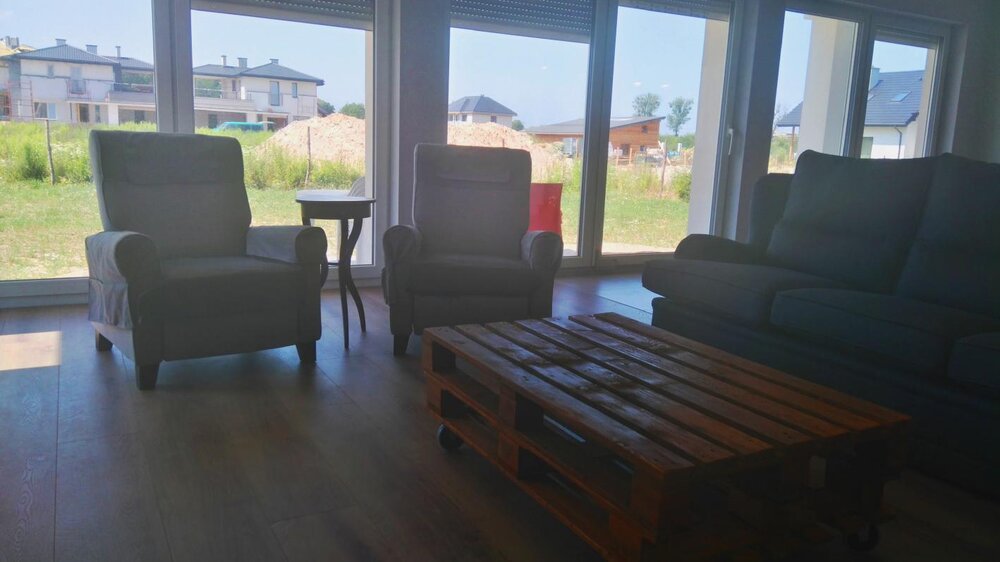

mania_ania 20.12.2016 14:37 Zgłoś naruszenie Udostępnij Napisano 20 Grudnia 2016 Cześć! bardzo fajny projekt i jak podobny do mojego! tym bardziej kibicuję. jeżeli przyjmujesz jakieś uwagi to... tak jak pisał hajnel - PC, polecam, mam. Mnie wyniosła 20 tysięcy (miałam 8 tyś. dofinansowania WFOŚIGW), ale ja mam chyba troszke większy dom. jest to cena oczywiście z zasobnikiem na CWU. w projekcie miałam ekogroszek, wiec nie jest za późno... i jeszcze okna w salonie. mamy w zasadzie identyczny układ salon/kuchnia i to małe okienko na tej dlugiej ścianie... średnio to widzę. Moja ściana ma 9 metrów i mam 3 okna po 2,6 każde (w zasadzie cała ściana z okien). Też mam wąską działkę (23m) i nie chciałam, żeby sąsiedzi z boku zagądali mi do okien (a wszyscy mają ona właśnie "z boku") dzięki temu nie patrzę na nich, tylko na ogród okno zrobiłam w kuchni, i to nieduże. przemyśl jeszcze. jak chcesz mogę Ci wrzucić jakieś zdjęcie. Cytuj Odnośnik do komentarza https://forum.murator.pl/topic/225021-w%C4%85ska-dzia%C5%82ka-i-stodo%C5%82a-szaro-limonkowa/#findComment-7250113 Udostępnij na innych stronach Więcej opcji udostępniania
minimoni 20.12.2016 20:56 Autor Zgłoś naruszenie Udostępnij Napisano 20 Grudnia 2016 Wtedy i kocioł na pelet nie będzie działał. Robi się w rozdzielni elektrycznej przełącznik sieć/agregat i w razie potrzeby wypożyczasz lub kupujesz agregat. Możesz też zabudować kominek bez płaszcza. A ile wychodzą Ci rachunki za prąd? No bo de facto PC chodzi non stop, też potrzebne są regularne serwisy... Co w wypadku jak wrócą mrozy jak kiedyś ok -30st? Cześć! bardzo fajny projekt i jak podobny do mojego! tym bardziej kibicuję. jeżeli przyjmujesz jakieś uwagi to... tak jak pisał hajnel - PC, polecam, mam. Mnie wyniosła 20 tysięcy (miałam 8 tyś. dofinansowania WFOŚIGW), ale ja mam chyba troszke większy dom. jest to cena oczywiście z zasobnikiem na CWU. w projekcie miałam ekogroszek, wiec nie jest za późno... i jeszcze okna w salonie. mamy w zasadzie identyczny układ salon/kuchnia i to małe okienko na tej dlugiej ścianie... średnio to widzę. Moja ściana ma 9 metrów i mam 3 okna po 2,6 każde (w zasadzie cała ściana z okien). Też mam wąską działkę (23m) i nie chciałam, żeby sąsiedzi z boku zagądali mi do okien (a wszyscy mają ona właśnie "z boku") dzięki temu nie patrzę na nich, tylko na ogród okno zrobiłam w kuchni, i to nieduże. przemyśl jeszcze. jak chcesz mogę Ci wrzucić jakieś zdjęcie. Hej Aniu Dzięki Z chęcią zobaczę Twój dom ! U nas głownie problemem przy wyborze projektu była kotłownia. Gdyby nie to, to mielibyśmy katalogowy projekt. Po za tym myśleliśmy długo nad sposobem ogrzewania. Stwierdziliśmy że najbardziej ekonomiczny będzie kocioł na paliwo stałe. Ja nie chciałam ekogroszku bo oczami wyobraźni widziałam czarną sadź wszędzie Dlatego pellet. Yh teraz już sama nie wiem. Pytanie ile wychodzi Ci za rachunki za prąd, tak z ciekawości jeżeli chodzi o PC? Co do okien w salonie jest potrójne okno do ziemi z wyjściem na taras i z prawej strony jeszcze jedno i w kuchni kolejne Akurat ta strona jest mocno nasłoneczniona. Po za tym mniejsze koszta i mniej okien do mycia Cytuj Odnośnik do komentarza https://forum.murator.pl/topic/225021-w%C4%85ska-dzia%C5%82ka-i-stodo%C5%82a-szaro-limonkowa/#findComment-7250352 Udostępnij na innych stronach Więcej opcji udostępniania
