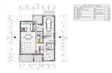

strong1988 16.12.2016 10:11 Zgłoś naruszenie Udostępnij Napisano 16 Grudnia 2016 Cześć, Planuje budowe domu rodzina 2+2. Dom ok 200m2 Mamy mocno wstepny projekt: Jakieś rady ? co zmienić ? z czego zrezygnować? Bedziemy wdzięczni. Cytuj Odnośnik do komentarza https://forum.murator.pl/topic/225082-porady-dla-nowicjuszy/ Udostępnij na innych stronach Więcej opcji udostępniania
nk 16.12.2016 12:14 Zgłoś naruszenie Udostępnij Napisano 16 Grudnia 2016 Podziel się założeniami koncepcyjnymi, co lubicie, jakie tryb życia prowadzicie... no i powiększ ruchy, bo są bardzo małe i nieczytelne. Cytuj Odnośnik do komentarza https://forum.murator.pl/topic/225082-porady-dla-nowicjuszy/#findComment-7247490 Udostępnij na innych stronach Więcej opcji udostępniania
Elfir 16.12.2016 14:16 Zgłoś naruszenie Udostępnij Napisano 16 Grudnia 2016 1. Nie robiłabym w kuchni okien narożnych - w kuchni brudzą się szybciej a mycie jest bardziej niewygodne niż zwykłego prostego okna.Pomijam już koszty...2. W salonie kanapa stoi tyłem do okien. 3. Kuchnia jest na tyle szeroka, że trójkąt roboczy mocno się wydłuża. Warto rozważyć wyspę/półwyspę.4. Warto ustawić drzwi wejściowe i do wiatrołapu w jednej linii - stworzy się ładna oś widokowa na ogród od wejścia.5. Słup zadaszenia tarasu w świetle okna trochę mi nie pasuje. http://images83.fotosik.pl/238/b90e07f345283b7a.jpg Cytuj Odnośnik do komentarza https://forum.murator.pl/topic/225082-porady-dla-nowicjuszy/#findComment-7247560 Udostępnij na innych stronach Więcej opcji udostępniania
strong1988 16.12.2016 19:21 Autor Zgłoś naruszenie Udostępnij Napisano 16 Grudnia 2016 1. Nie robiłabym w kuchni okien narożnych - w kuchni brudzą się szybciej a mycie jest bardziej niewygodne niż zwykłego prostego okna. Pomijam już koszty... 2. W salonie kanapa stoi tyłem do okien. 3. Kuchnia jest na tyle szeroka, że trójkąt roboczy mocno się wydłuża. Warto rozważyć wyspę/półwyspę. 4. Warto ustawić drzwi wejściowe i do wiatrołapu w jednej linii - stworzy się ładna oś widokowa na ogród od wejścia. 5. Słup zadaszenia tarasu w świetle okna trochę mi nie pasuje. http://images83.fotosik.pl/238/b90e07f345283b7a.jpg A co sądzisz o rozmieszczeniu pomieszczeń ? Wyspa bedzie o tym tez właśnie pomyśleliśmy. Dałoby radę tm kominek wcisnąć gdzieś ? Okno w salonie narożne ? Jakieś doświadczenie z tym masz ? Cytuj Odnośnik do komentarza https://forum.murator.pl/topic/225082-porady-dla-nowicjuszy/#findComment-7247714 Udostępnij na innych stronach Więcej opcji udostępniania
strong1988 16.12.2016 19:24 Autor Zgłoś naruszenie Udostępnij Napisano 16 Grudnia 2016 Podziel się założeniami koncepcyjnymi, co lubicie, jakie tryb życia prowadzicie... no i powiększ ruchy, bo są bardzo małe i nieczytelne. Zaraz wrzucę lepsze zdjęcia. Jesteśmy aktywni sportowo, dom raczej na całe życie, dom dla rodziny 2+2. Cytuj Odnośnik do komentarza https://forum.murator.pl/topic/225082-porady-dla-nowicjuszy/#findComment-7247716 Udostępnij na innych stronach Więcej opcji udostępniania
Elfir 16.12.2016 19:59 Zgłoś naruszenie Udostępnij Napisano 16 Grudnia 2016 (edytowane) O poddaszu się nie wypowiadam, bo dla mnie dachy wielospadowe przy poddaszu użytkowym są pomyłką. Kominek myślałam, że ma być w tej wnęce przy schodach? Okno narożne - dlaczego akurat takie jest wam potrzebne? Czy chodzi o wygląd elewacji? Jakieś specjalne doświetlenie wynikające z układu stron świata? Czy kaprys "bo to fajny pomysł"? Czym chcecie grzać? Edytowane 16 Grudnia 2016 przez Elfir Cytuj Odnośnik do komentarza https://forum.murator.pl/topic/225082-porady-dla-nowicjuszy/#findComment-7247749 Udostępnij na innych stronach Więcej opcji udostępniania
strong1988 17.12.2016 15:24 Autor Zgłoś naruszenie Udostępnij Napisano 17 Grudnia 2016 Cześć, Planuje budowe domu rodzina 2+2. Dom ok 200m2 Mamy mocno wstepny projekt: Jakieś rady ? co zmienić ? z czego zrezygnować? Bedziemy wdzięczni.[ATTACH=CONFIG]375984[/ATTACH][ATTACH=CONFIG]375985[/ATTACH][ATTACH=CONFIG]375986[/ATTACH][ATTACH=CONFIG]375987[/ATTACH][ATTACH=CONFIG]375988[/ATTACH] Cytuj Odnośnik do komentarza https://forum.murator.pl/topic/225082-porady-dla-nowicjuszy/#findComment-7248113 Udostępnij na innych stronach Więcej opcji udostępniania
lotpaj 17.12.2016 18:30 Zgłoś naruszenie Udostępnij Napisano 17 Grudnia 2016 (edytowane) A co sądzisz o rozmieszczeniu pomieszczeń ? [...] Dałoby radę tm kominek wcisnąć gdzieś ? [...] Jakieś doświadczenie z tym masz ? Ja mam takie doświadczenia z kominkiem, że wiem, że co najmniej połowa posiadaczy takowego, żałuje, iż dała się ponieść emocjom i takie urządzenie umieścili w salonie. Mam kolegę, który zawsze pali w kominku, kiedy zaprasza gości. Jego żona powiedziała mojej żonie, że dla niej samej, to on już nie pali, bo mu się nie chce. Pali tylko na pokaz, jak znajomi przychodzą. No i pewnie napali w Wigilię narodzin Chrystusa Pana, bo to grzech nie napalić. Amen. Edytowane 17 Grudnia 2016 przez lotpaj Cytuj Odnośnik do komentarza https://forum.murator.pl/topic/225082-porady-dla-nowicjuszy/#findComment-7248220 Udostępnij na innych stronach Więcej opcji udostępniania
strong1988 22.01.2017 14:42 Autor Zgłoś naruszenie Udostępnij Napisano 22 Stycznia 2017 Cześć, Po krótkiej przeerwie i przeanalizowaniu waszych porad mamy nowa koncepcje projektu. Co niem myslicie ? Czy okien na górze nie jest za dużo ? czy pokoje na górze beda wystarczajaco duze (pokoje dzieciece+sypialnia) uwzględniajac spady ? Cytuj Odnośnik do komentarza https://forum.murator.pl/topic/225082-porady-dla-nowicjuszy/#findComment-7276643 Udostępnij na innych stronach Więcej opcji udostępniania
strong1988 22.01.2017 14:46 Autor Zgłoś naruszenie Udostępnij Napisano 22 Stycznia 2017 Cześć, Po krótkiej przeerwie i przeanalizowaniu waszych porad mamy nowa koncepcje projektu. Co niem myslicie ? Czy okien na górze nie jest za dużo ? czy pokoje na górze beda wystarczajaco duze (pokoje dzieciece+sypialnia) uwzględniajac spady ? [ATTACH=CONFIG]379318[/ATTACH][ATTACH=CONFIG]379319[/ATTACH][ATTACH=CONFIG]379320[/ATTACH][ATTACH=CONFIG]379321[/ATTACH] Cytuj Odnośnik do komentarza https://forum.murator.pl/topic/225082-porady-dla-nowicjuszy/#findComment-7276646 Udostępnij na innych stronach Więcej opcji udostępniania
