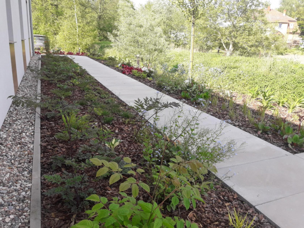

Elfir 02.06.2017 19:50 Zgłoś naruszenie Udostępnij Napisano 2 Czerwca 2017 płyty Megan firmy Jadar 100x50. ścieżka: podest przed domem: dolny taras: Cytuj Odnośnik do komentarza https://forum.murator.pl/topic/225099-nowoczesna-stodo%C5%82a-w-g%C5%82%C4%99bokim-lesie/page/17/#findComment-7360852 Udostępnij na innych stronach Więcej opcji udostępniania

kaszpir007 03.06.2017 07:17 Autor Zgłoś naruszenie Udostępnij Napisano 3 Czerwca 2017 płyty Megan firmy Jadar 100x50. ścieżka: Ładnie .... Ja dzwoniełem do hurtowni z jakiej biorę i gdzie mam dobre ceny , to u mnie płyty chodnikowe moga mieć albo z IBF albo Libet. To co pokazałaś to są "zwykłe" płyty chodnikowe czy to są już płyty tarasowe ? A tak wogóle , czy się różnią płyty chodnikowe od tarasowych ? Bo cenowo jest olbryzmia różnica. Oczywiście jeśli będzie taki sam kolor i taka sama "faktura" ? Bo z tego co się orientowałem płyty chodnikowe 50x50 grubość7cm mogę mieć za około 30zł za m2 a "tarasowe" to wydatek nawet kilka razy większy Cytuj Odnośnik do komentarza https://forum.murator.pl/topic/225099-nowoczesna-stodo%C5%82a-w-g%C5%82%C4%99bokim-lesie/page/17/#findComment-7360955 Udostępnij na innych stronach Więcej opcji udostępniania
Elfir 03.06.2017 10:47 Zgłoś naruszenie Udostępnij Napisano 3 Czerwca 2017 (edytowane) to są płyty tarasowe z czystego betonu. Przypominają Maximę z Libeta, ale są o połowę tańsze.Jest też wersja z posypką żwirową. Były sprowadzane do Poznania spod Konina (najbliższy dystrybutor) - ale i tak się opłacało bardziej niż Libet. Czym się różnią? Głownie rozmiarem. Chodnikowe zwykle mają 30x30 lub 40x40. Większe rozmiary firmy nazywają już tarasowymi, często mają także bardziej staranne wykończenie powierzchni (np. zacierane), są lepiej kalibrowane.Z przyczyn technologicznych im większa płyta tym jest droższa (np. wymaga zbrojenia rozproszonego) Szczeliny piaskujesz suchym betonem lub mączką bazaltową. Edytowane 3 Czerwca 2017 przez Elfir Cytuj Odnośnik do komentarza https://forum.murator.pl/topic/225099-nowoczesna-stodo%C5%82a-w-g%C5%82%C4%99bokim-lesie/page/17/#findComment-7361011 Udostępnij na innych stronach Więcej opcji udostępniania
