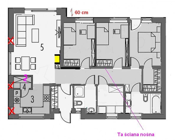

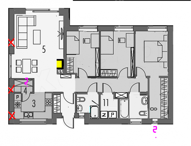

Elfir 19.12.2016 22:02 Zgłoś naruszenie Udostępnij Napisano 19 Grudnia 2016 (edytowane) W tej chwili jest to wg. deklaracji architektów:Parametr dla domu Eryk z wentylacją mechaniczną z odzyskiem ciepłaEUco = 20.96 kWh/(m2rok) To niezły wynik. Mam podobny i roczny koszt grzania gazem wynosi ok. 1600 zł. Prądem zakładam ok. 2,5-3 tyś. Głównie ze względu na CWU a nie CO (u nas są dwie osoby, u was cztery - więcej energii pochłonie przygotowanie wody do mycia) IMHO ten projekt nie jest najlepszy - w sumie dość małe, wąskie okno w sypialniach i to głęboko pod okapem dachu może spowodować, że zimą będzie po prostu ciemno.Niewielkim kosztem wyrównując uskok znacząco zwiększasz sobie przestrzeń. Do rozważenia sens budowy stropu gęsto żebrowego w parterówce. Jeśli już koniecznie ten projekt, to proponuję takie zmiany: http://images82.fotosik.pl/245/f0c0ddf7cb9efa1egen.png W toalecie gościnnej umieściłam prysznic (ok. 80x120 cm), żeby można było się wykąpać, jak nastolatek zajmie wannę na kilka godzin. Między łazienką a toaletą gościnną jest pralnia z miejscem na zasobnik na wodę (Z). Pod sufitem można zawiesić WM. Proponuję polikwidować te maleńkie bezsensowne okienka oraz zmniejszyć okno przesuwne (suwanki są koszmarnie drogie). Za to powiększyłam okna w sypialniach. Zamiana drzwi balkonowych na okna polepsza ustawność maleńkich pokoi i zwiększa poczucie bezpieczeństwa (drzwi balkonowe, uchylone latem, jako miejsce wejścia potencjalnego złodzieja).Zmniejszyłam też okno w kuchni, aby swobodnie można było zawiesić szafki na bocznych ścianach.Znakiem zapytania oznaczyłam elementy, co do których można przemyśleć ich likwidację.Ogólnie lubię spiżarki, ale w tym przypadku trochę zawadza.Poza tym przesunęłam o kilkanaście centymetrów komin kominka.Drzwi w wiatrołapie można też zmienić na suwane, by nie zajmowały miejsca. Edytowane 19 Grudnia 2016 przez Elfir Cytuj Odnośnik do komentarza https://forum.murator.pl/topic/225160-projekt-eryk-bianco-pracownia-archipelag/#findComment-7249745 Udostępnij na innych stronach Więcej opcji udostępniania
gino21 20.12.2016 18:20 Autor Zgłoś naruszenie Udostępnij Napisano 20 Grudnia 2016 Pomysł z oknami mi się podoba, może balkonowe zostawiłbym tylko w sypialni. Reszta zmian też ok tylko nie wiem czy to pomieszczenie gospodarcze nie będzie za małe. A co powiesz o tym? https://www.extradom.pl/projekt-domu-elian-3-WRW1126 Cytuj Odnośnik do komentarza https://forum.murator.pl/topic/225160-projekt-eryk-bianco-pracownia-archipelag/#findComment-7250232 Udostępnij na innych stronach Więcej opcji udostępniania

Elfir 20.12.2016 20:55 Zgłoś naruszenie Udostępnij Napisano 20 Grudnia 2016 Mówiłam o przesunięciu zewnętrznej ściany (co spowoduje likwidację tych żaluzji fasadowych za grube tysiące złotych). Można w ten sposób albo powiększyć pokoje, albo łazienki i pom. gospodarcze: http://images83.fotosik.pl/245/5aae8f805b28a7a7.png Przy okazji zmieniłabym miejscami ścianę nośną. Cytuj Odnośnik do komentarza https://forum.murator.pl/topic/225160-projekt-eryk-bianco-pracownia-archipelag/#findComment-7250350 Udostępnij na innych stronach Więcej opcji udostępniania
gino21 21.12.2016 13:16 Autor Zgłoś naruszenie Udostępnij Napisano 21 Grudnia 2016 Mówiłam o przesunięciu zewnętrznej ściany (co spowoduje likwidację tych żaluzji fasadowych za grube tysiące złotych). Można w ten sposób albo powiększyć pokoje, albo łazienki i pom. gospodarcze: http://images83.fotosik.pl/245/5aae8f805b28a7a7.png Przy okazji zmieniłabym miejscami ścianę nośną.[/QUOT Przesunięcie ściany taj jak narysowałaś to dobry pomysł, dzięki temu pokoje byłyby trochę większe i więcej światła będzie docierało do pomieszczeń( tych żaluzji fasadowych nie miałem zamiaru robić). Jeśli chodzi o łazienkę,toaletę i kotłownie(pomieszczenie gospodarcze) to raczej zostałbym przy pierwotnym ustawieniu(może z delikatnymi zmianami). Ze spiżarni mam zamiar zrezygnować. Jeśli chodzi o strop to upieram się przy ,,twardym,,. Z czego lepiej budować , ceramika , ytong? Cytuj Odnośnik do komentarza https://forum.murator.pl/topic/225160-projekt-eryk-bianco-pracownia-archipelag/#findComment-7250722 Udostępnij na innych stronach Więcej opcji udostępniania
Elfir 21.12.2016 13:55 Zgłoś naruszenie Udostępnij Napisano 21 Grudnia 2016 Buduje się z materiału najtańszego za m2 (oczywiście przy założonych parametrach wytrzymałościowych). I tak każdy trzeba ocieplić - czyli skup się na najlepszej i możliwe grubej izolacji. Przy czym bierz pod uwagę, że wyliczone Eu domu jest dla konkretnych materiałów budowlanych - każda zmiana, zmienia też współczynnik, a tym samym przyszłe koszty grzania. Jeśli wybierzesz strop strunowy lub lany, zamiast terivy, możesz prawdopodobnie zrezygnować ze ściany nośnej, bo mają większe rozpiętości. Cytuj Odnośnik do komentarza https://forum.murator.pl/topic/225160-projekt-eryk-bianco-pracownia-archipelag/#findComment-7250748 Udostępnij na innych stronach Więcej opcji udostępniania
