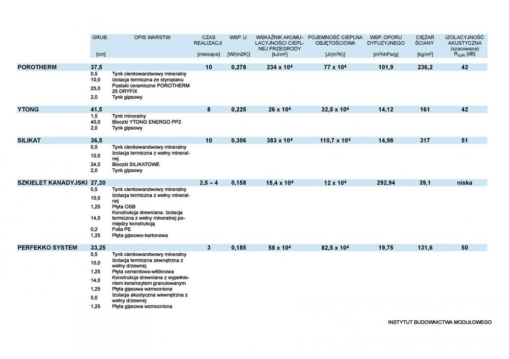

kamil2k3 22.12.2016 10:57 Zgłoś naruszenie Udostępnij Napisano 22 Grudnia 2016 (edytowane) Prawidłowo postawiona ściana z BK nie ma prawa pęknąć trudno dochodzić co zostało spaprane nie widząc uszkodzenia.Dziurę i owszem się wydłubie, ale trudno mieć za złe materiałowi, że podczas obróbki mechanicznej się uszkadza w styropianie też dziurę łyżeczką wydłubiesz i co nie zastosujesz go z tego powodu ? Same wady... to już jest bzdura totalna ma wady i zalety jak każdy materiał, jest znacznie cieplejszy pozwala budować bardziej energooszczędne domy, szybko oddaje wilgoć jest polecany np na zalewowych terenach no i jest naprawdę prosty w obróbce zależy kto czego potrzebuje. Akustycznie jest słabym izolatorem i to chyba jego największy minus akumulacji też nie ma jak pisano wyżej ale te wszystkie wady i zalety są znane od dawna nikt tu ameryki nie odkryje.Mi zależało na ciepłym domu więc wybrałem BK na ściany nośne a aby w domu było cicho oraz występowała akumulacja ciepła ściany działowe mam z silki i dla mnie taka konfiguracja była najlepsza, ale z czego nie wybudujesz będziesz zadowolony każdy materiał jest dobry zależy czego od niego oczekujesz po prostu. .......PS.Dokładnie jak łukasz napisał w połowie budowy materiał na ściany jest tak nieistotny, że sam się dziwię, że się kiedyś nad tym rozwodziłem co będzie lepsze. Edytowane 22 Grudnia 2016 przez kamil2k3 Cytuj Odnośnik do komentarza https://forum.murator.pl/topic/225214-bk-kto-budowa%C5%82/#findComment-7251537 Udostępnij na innych stronach Więcej opcji udostępniania

kamil2k3 22.12.2016 11:03 Zgłoś naruszenie Udostępnij Napisano 22 Grudnia 2016 Dokładnie , mówię w styropianie też się dziurę zrobi a mimo to jakoś go ludzie stosują.Buduj z czego chcesz nie ma to większego znaczenia co wybierzesz tak naprawdę. Cytuj Odnośnik do komentarza https://forum.murator.pl/topic/225214-bk-kto-budowa%C5%82/#findComment-7251545 Udostępnij na innych stronach Więcej opcji udostępniania

cob_ra 22.12.2016 11:11 Zgłoś naruszenie Udostępnij Napisano 22 Grudnia 2016 My budowaliśmy z bk 400 forte, środek z silki. Po roku raczej cieżko coś stwierdzić. Ściany nie mają rys, nic nie popękało. Tynk również jest cały i nie jest popękany. Jak wyjdzie podczas ogrzewania i mieszkania zobaczymy. Budując kolejny raz zrobiłbym tak samo, albo cały dom z silki. Cytuj Odnośnik do komentarza https://forum.murator.pl/topic/225214-bk-kto-budowa%C5%82/#findComment-7251550 Udostępnij na innych stronach Więcej opcji udostępniania
cezary.pl 22.12.2016 11:12 Zgłoś naruszenie Udostępnij Napisano 22 Grudnia 2016 Tu gdzie mieszkam ściany zewnętrzne są z siporeksu, ocieplone 15 cm styro, ale dawno temu i pewnie na placki. Wewnętrzne z silki. Strop drewniany ocieplony wiórobetonem i od strony wewnętrznej 5 cm wełny i k/g. Czyli lekki o kiepskiej akustyce.Jak zamknę okna to nie słyszę wjeżdżającego samochodu na podwórko. W mieszkaniu też jakiejś tragedii z akustyką nie ma. Najwięcej niepożądanych dźwięków dochodzi jednak przez drzwi wewnętrzne. Nowy dom z BK bo:Z daleka od drogi i sąsiadów - kwestia akustyki, tu pomijalna.Świadomie zrezygnowałem z akumulacji ścian bo jest ona w buforze ciepła i posadce.Postawiłem na tradycyjne ławy i ściany fundamentowe - ograniczenie przenikania ciepła do gruntu.BK jest cieplejszy = 5 cm styroOkna osadzone z licem muru BK nie cierpią tak jak osadzone w silikacie. Chudziak do poziomu ściany fundamentowej. Ocieplenie podłogi i jastrych z OP dochodzi do bloczka BKOgraniczenie mostków termicznych wcześniej wspomnianych, podłoga, okna i fundamenty. W innych, niekorzystnych warunkach lokalizacyjnych zastosowałbym silikaty na płycie fundamentowej i strop z betonu zbrojony stalą. PozdrawiamCezary Cytuj Odnośnik do komentarza https://forum.murator.pl/topic/225214-bk-kto-budowa%C5%82/#findComment-7251551 Udostępnij na innych stronach Więcej opcji udostępniania
