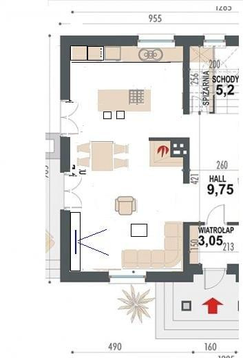

Elfir 29.12.2016 23:26 Zgłoś naruszenie Udostępnij Napisano 29 Grudnia 2016 (edytowane) kuchnię chcesz w pełni otwartą? Przydałaby się odległość komina od narożników. Rozmiary kominka. Szerokości przejść. Zrobiłam na planie Koralgola poszerzonego o pół metra (bo u ciebie szerokość salonu to 4,5 m) http://images81.fotosik.pl/259/44c81b5eb3171be9gen.jpg Edytowane 29 Grudnia 2016 przez Elfir Cytuj Odnośnik do komentarza https://forum.murator.pl/topic/225373-aran%C5%BCacja-salonu-po%C5%82%C4%85czonego-z-kuchni%C4%85/#findComment-7255727 Udostępnij na innych stronach Więcej opcji udostępniania
mazu 30.12.2016 07:49 Autor Zgłoś naruszenie Udostępnij Napisano 30 Grudnia 2016 (edytowane) Dzięki za szybką odpowiedź. Zgadza się to jest koralgol trochę poszerzony i bez okna narożnego. Co do wymiarów kominka to przyjąłem 90x65 - ściany jeszcze nie stoją przyjąłem taki wymiar bo wydaje mi się, że prosty kominek narożny nie zajmie więcej. W tym co zaproponowałaś martwi mnie trochę ilość blatu roboczego w kuchni bo uwzględniając lodówkę, słupek na piekarnik to zostaje go mało, aczkolwiek wyspa to super pomysł. Edytowane 30 Grudnia 2016 przez mazu Cytuj Odnośnik do komentarza https://forum.murator.pl/topic/225373-aran%C5%BCacja-salonu-po%C5%82%C4%85czonego-z-kuchni%C4%85/#findComment-7255776 Udostępnij na innych stronach Więcej opcji udostępniania
Elfir 30.12.2016 15:00 Zgłoś naruszenie Udostępnij Napisano 30 Grudnia 2016 masz właśnie blat roboczy na wyspie.A stół dałabym okrągły Cytuj Odnośnik do komentarza https://forum.murator.pl/topic/225373-aran%C5%BCacja-salonu-po%C5%82%C4%85czonego-z-kuchni%C4%85/#findComment-7256071 Udostępnij na innych stronach Więcej opcji udostępniania

Misterhajt 01.01.2017 18:03 Zgłoś naruszenie Udostępnij Napisano 1 Stycznia 2017 No tutaj "Kinka" to ci krzywdę zrobiła. Się nie ruszysz i się usrałaś z tą wyspą.To już sto razy lepszy projekt Elfir. Cytuj Odnośnik do komentarza https://forum.murator.pl/topic/225373-aran%C5%BCacja-salonu-po%C5%82%C4%85czonego-z-kuchni%C4%85/#findComment-7257371 Udostępnij na innych stronach Więcej opcji udostępniania
Elfir 01.01.2017 18:11 Zgłoś naruszenie Udostępnij Napisano 1 Stycznia 2017 Mam wrażenie, że kinka chyba trochę za duże meble wrysowała, dlatego tak to wygląda. Dlatego ja wolałam rysować na oryginalnym rzucie. Wydaje mi się, że częściej otwierane będą drzwi tarasowe przy kuchni niż te w salonie.Przynajmniej tak jest u nas. Cytuj Odnośnik do komentarza https://forum.murator.pl/topic/225373-aran%C5%BCacja-salonu-po%C5%82%C4%85czonego-z-kuchni%C4%85/#findComment-7257376 Udostępnij na innych stronach Więcej opcji udostępniania
kinka 02.01.2017 11:19 Zgłoś naruszenie Udostępnij Napisano 2 Stycznia 2017 No tutaj "Kinka" to ci krzywdę zrobiła. Się nie ruszysz i się usrałaś z tą wyspą. To już sto razy lepszy projekt Elfir. To nie wyspa a barek,odległości są zachowane jak i skala,więc nie wiem o co chodzi http://images83.fotosik.pl/263/5bd80eacc535184cmed.jpg Cytuj Odnośnik do komentarza https://forum.murator.pl/topic/225373-aran%C5%BCacja-salonu-po%C5%82%C4%85czonego-z-kuchni%C4%85/#findComment-7257807 Udostępnij na innych stronach Więcej opcji udostępniania

mazu 02.01.2017 14:32 Autor Zgłoś naruszenie Udostępnij Napisano 2 Stycznia 2017 Co prawda szczegółowo jeszcze nie zająłem się propozycją Kinki ale to co narysowała jak najbardziej powinno się tam zmieścić. Na razie mogę się podzielić tym co zrobiłem w oparciu o propozycję Elfir. Może coś podpowiecie http://images83.fotosik.pl/263/43a5469a54dd5272med.png http://images81.fotosik.pl/264/195acc9625813337med.png Cytuj Odnośnik do komentarza https://forum.murator.pl/topic/225373-aran%C5%BCacja-salonu-po%C5%82%C4%85czonego-z-kuchni%C4%85/#findComment-7257964 Udostępnij na innych stronach Więcej opcji udostępniania
Misterhajt 02.01.2017 18:41 Zgłoś naruszenie Udostępnij Napisano 2 Stycznia 2017 [quote=mazu;7375644 Na razie mogę się podzielić tym co zrobiłem w oparciu o propozycję Elfir. Może coś podpowiecie http://images83.fotosik.pl/263/43a5469a54dd5272med.png http://images81.fotosik.pl/264/195acc9625813337med.png No i super to wygląda. Fajny jest ten łamany stół. Nie przeszkadza on przy poruszaniu się po kuchni, a jest taki... inny. Po prostu. Póki co, to mi się widzi ten układ kuchni "by Elfir" i ta wyspa. Jest być może trochę pretensjonalna, ale po to projektuje się wnętrza, ażeby przełamywać pewne schematy, nieprawdaż? W projekcie Klinki, wg mnie, wyjdzie BUFET, zamiast typowej wyspy, ale chętnie obejrzałbym też ten jej projekt. Cytuj Odnośnik do komentarza https://forum.murator.pl/topic/225373-aran%C5%BCacja-salonu-po%C5%82%C4%85czonego-z-kuchni%C4%85/#findComment-7258140 Udostępnij na innych stronach Więcej opcji udostępniania
Misterhajt 02.01.2017 18:58 Zgłoś naruszenie Udostępnij Napisano 2 Stycznia 2017 To nie wyspa a barek,odległości są zachowane jak i skala,więc nie wiem o co chodzi Kinka, o nic nie chodzi. Ty po prostu, wg mojej oceny, wyprostowałaś tę kuchnie na styl, hmm... powszechny(?) - pod linijkę. A po co komu tam barek po prawej stronie? Jak przyjadą goście, to mają tam w kącie przy barku siedzieć? Wg mnie ta kuchnia jest na tyle duża, iż pozwala na pewne "wariacje". Nie wszystko musi być pod kąt zrobione/ustawione. Cytuj Odnośnik do komentarza https://forum.murator.pl/topic/225373-aran%C5%BCacja-salonu-po%C5%82%C4%85czonego-z-kuchni%C4%85/#findComment-7258149 Udostępnij na innych stronach Więcej opcji udostępniania
Stanowska 03.01.2017 19:59 Zgłoś naruszenie Udostępnij Napisano 3 Stycznia 2017 (edytowane) Może coś podpowiecie http://images83.fotosik.pl/263/43a5469a54dd5272med.png http://images81.fotosik.pl/264/195acc9625813337med.png Fajnie to wygląda, ale pomyślałabym nad podłogą drewnianą, bo krzesła będą ją rysować. Ja wiem, że pociągnąłeś ją od prawej strony na prosto, ale uwierz mi, że takie rozwiązanie jest niepraktyczne. Możesz tę podłogę z płytek pociągnąć po łuku od lewej strony do prawej, tak, żeby krzesła szurały po płytkach i żeby też kończyła się tam właśnie, po prawo. Dobry fachowiec ci to zrobi, a i cały salon z kuchnią nabierze trochę charakteru. Nie musi to być idealny łuk, może to być zrobione niesymetrycznie. Edytowane 3 Stycznia 2017 przez Stanowska Cytuj Odnośnik do komentarza https://forum.murator.pl/topic/225373-aran%C5%BCacja-salonu-po%C5%82%C4%85czonego-z-kuchni%C4%85/#findComment-7259112 Udostępnij na innych stronach Więcej opcji udostępniania
