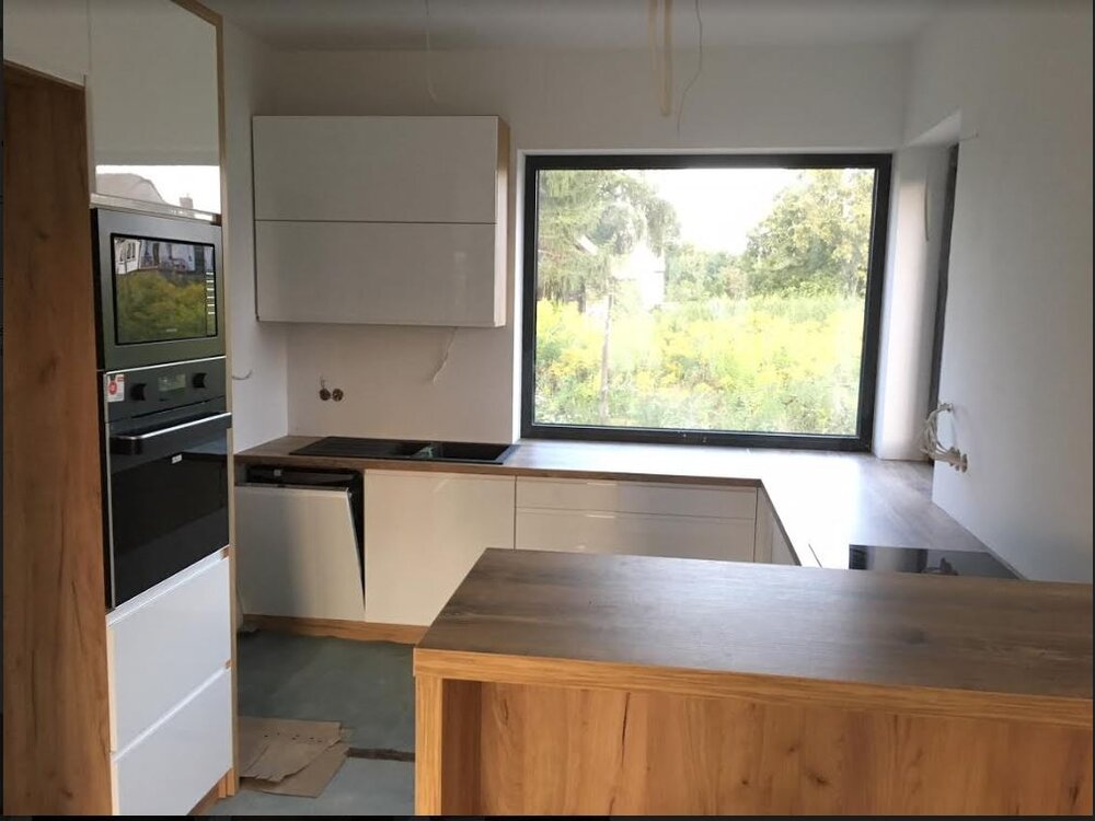

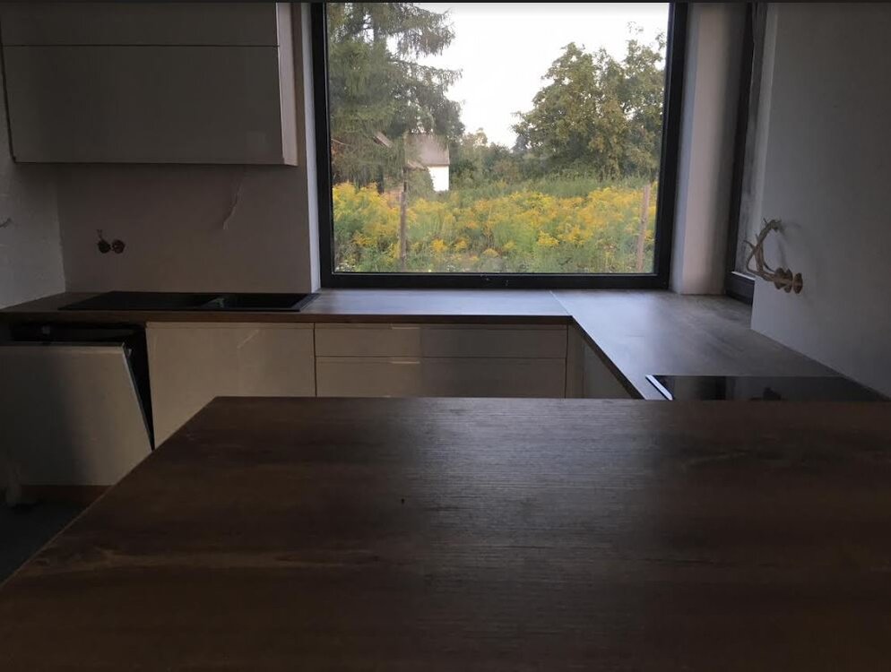

Papucy 27.08.2018 20:51 Zgłoś naruszenie Udostępnij Napisano 27 Sierpnia 2018 Witam wszystkich . Dawno mnie tu nie było ale roboty sporo, u nas poddasze już po pierwszym gruntowaniu, łazienki się kończą i montaż kuchni w sobotę : ) . Powoli zbieram papiery do odbioru budynku oraz myśle nad wyborem Reku . Poradźcie proszę czy jest sens dopłacać prawie 1,5k do Airpack Home czy wybrać coś tańszego ? Poniżej propozycję od instalatora według cen Airpack Home 300 + CF Rekuperator Wanas 350 - VENTS VUT 350 VB EC A14 = Wybrałem wreszcie Alnor HRU minist Air 450. 5.8 K z montażem Tymczasem pierwsze meble : ) Cytuj Odnośnik do komentarza Udostępnij na innych stronach Więcej opcji udostępniania
Doli. 28.08.2018 06:47 Zgłoś naruszenie Udostępnij Napisano 28 Sierpnia 2018 Wybrałem wreszcie Alnor HRU minist Air 450. 5.8 K z montażem Tymczasem pierwsze meble : ) O, jeszcze inny reku A czemu ten? Meble wyglądają bardzo ładnie. Masz blaty drewniane? Cytuj Odnośnik do komentarza Udostępnij na innych stronach Więcej opcji udostępniania
