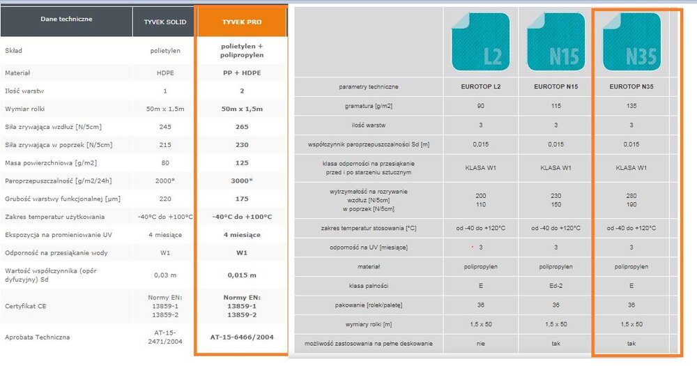

Papucy 22.09.2017 12:14 Zgłoś naruszenie Udostępnij Napisano 22 Września 2017 No kasa leci . Powiedzcie mi czy warto płacić za Tyvek , Fakro mi oferują za 3,3 m2 , a parametry chyba podobne . Czy ja czegoś nie dostrzegam? Cytuj Odnośnik do komentarza Udostępnij na innych stronach Więcej opcji udostępniania

annatulipanna 22.09.2017 13:42 Zgłoś naruszenie Udostępnij Napisano 22 Września 2017 No kasa leci . Powiedzcie mi czy warto płacić za Tyvek , Fakro mi oferują za 3,3 m2 , a parametry chyba podobne . Czy ja czegoś nie dostrzegam?[ATTACH=CONFIG]397281[/ATTACH] Ja bym nie brała żadnej z tych membran. Gramatura słaba (poniżej 150g/m2 nie brałam w ogóle pod uwagę). No i ta pierwsza membrana w zestawieniu (Tyvek) wychodzi gorzej, choć niewiele Nie wiem, jaki masz dach, jakie pokrycie przewidujesz, ale membrana to ważna rzecz i nie ma co tutaj oszczędzać. Ja tam wolałam oszczędzić na dachówce (chciałam płaską, mam falistą). Mi początkowo zaproponowali membranę Mdm 165g/m2 w mojej hurtowni. Poczytałam, poszukałam i wróciłam do tejże hurtowni z wypisanymi rodzajami membran i ich cenami z netu. Pytałam, co mogą mi zaoferować. Pomądrzyłam się na temat membran i ich rodzajów i dostałam najlepszą, jaką mięli - Mdm 230g/m2 w cenie - 200 zł więcej za całość niż poprzednia Ogólnie koszt membrany w moim przypadku to było 1280 zł. Oszczędność na dachówce to 5000 zł. I bierz membranę z paskami klejącymi - nie ma porównania, do tej bez kleju. No chyba, że masz poddasze nieużytkowe i jest Ci wszystko jedno Cytuj Odnośnik do komentarza Udostępnij na innych stronach Więcej opcji udostępniania
