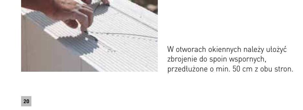

Wekto 26.09.2017 17:02 Zgłoś naruszenie Udostępnij Napisano 26 Września 2017 Dzięki za odrobienie za mnie pracy domowej Przy cenie isomuru to się nie opłaca. Serio ktoś zbroi ścianę pod oknami? - pierwszy raz się spotykam... Ja nie zbroiłem... ale nie mam BK . Skoro producenci (Solbet, Xella i pewnie inni też) o tym piszą to jest to wskazane. A co się dzieje jak się nie zbroi to można zobaczyć w pierwszym linku (pęknięcia pod oknami).No ale tyle na ten temat wiem co przeczytam więc... do odważnych świat należy Cytuj Odnośnik do komentarza https://forum.murator.pl/topic/225433-bocianki-2017-witamy-i-zapraszamy/page/85/#findComment-7406038 Udostępnij na innych stronach Więcej opcji udostępniania

Kaizen 26.09.2017 17:41 Zgłoś naruszenie Udostępnij Napisano 26 Września 2017 Ja nie zbroiłem... ale nie mam BK . Skoro producenci (Solbet, Xella i pewnie inni też) o tym piszą to jest to wskazane. A co się dzieje jak się nie zbroi to można zobaczyć w pierwszym linku (pęknięcia pod oknami).No ale tyle na ten temat wiem co przeczytam więc... do odważnych świat należy Naprawdę zalecania producentów coś dla Ciebie znaczą? To czemu się do nich nie stosujesz? Poradnik murowania z silki Ytong: http://forum.muratordom.pl/attachment.php?attachmentid=397564 I Sil-Pro http://forum.muratordom.pl/attachment.php?attachmentid=397563 Cytuj Odnośnik do komentarza https://forum.murator.pl/topic/225433-bocianki-2017-witamy-i-zapraszamy/page/85/#findComment-7406066 Udostępnij na innych stronach Więcej opcji udostępniania

Wekto 26.09.2017 17:52 Zgłoś naruszenie Udostępnij Napisano 26 Września 2017 Naprawdę zalecania producentów coś dla Ciebie znaczą? To czemu się do nich nie stosujesz? Masz jakiś problem z trzymaniem się tematu? Moje zbrojenie albo niezbrojenie nie ma tutaj nic do rzeczy bo nie o tym jest rozmowa. Przecież podałem z aprobaty technicznej ITB - bardziej oficjalnych danych nie ma. A "trochę" różniące się od Twoich rewelacji. No i? Pytałeś to ci odpowiedziałem. Jasne, że wartości się różnią co dalej nie robi różnicy o rząd wielkości. Cytuj Odnośnik do komentarza https://forum.murator.pl/topic/225433-bocianki-2017-witamy-i-zapraszamy/page/85/#findComment-7406077 Udostępnij na innych stronach Więcej opcji udostępniania
