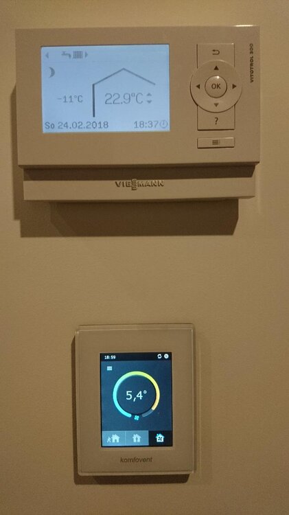

longtech 24.02.2018 18:00 Zgłoś naruszenie Udostępnij Napisano 24 Lutego 2018 Użytkuje już długo ten rekuperator i nie polecam!. Sprawność bardzo mała, temperatura nawiewana +5,4 stopnia przy temperaturze wewnątrz +22,9 stopni a na zewnątrz -11 stopni. Jest bardzo słabo izolowany przez co bardzo wychładza pomieszczenie w którym jest zainstalowany. Kolejna wada to hałas, w nocy ustawienie wentylatorów na poziomie powyżej 30% wydajności w ogóle nie wchodzi w grę bo jest za głośno i nie można spać. 1 Cytuj Odnośnik do komentarza https://forum.murator.pl/topic/225522-komfovent-domekt-r-400-v-czy-co%C5%9B-innego-prosz%C4%99-o-pomoc/#findComment-7494435 Udostępnij na innych stronach Więcej opcji udostępniania
Ventia 29.03.2018 13:56 Zgłoś naruszenie Udostępnij Napisano 29 Marca 2018 Większość central wentylacyjnych Komfovent DOMEKT jest wyposażona w izolację o gr. 50 mm wełną mineralną. Jest to najlepiej wyizolowany rekuperator na rynku (obudowa samonośna, bez mostków cieplnych). Pytanie, jak są zaizolowane kanały wentylacyjne, które doprowadzają powietrze wyciągane do centrali wentylacyjnej? Jeżeli są prowadzone poddaszem nieogrzewanym i mają izolację poniżej 50 mm wełny mineralnej, to przy temperaturach ujemnych do centrali fizycznie dociera powietrze o ok. 10C mniej niż temp. +22,9C (czyli za pewne ok. 10-12C). Stąd mniejsza efektywność odzysku ciepła i temp. nawiewu na poziomie +5,4C. Niestety odzysk ciepła jest funkcją temperatury powietrza zewnętrznego i wyciąganego (która fizycznie wchodzi na centralę wentylacyjną). Takie są prawa fizyki. Sugeruję zmierzyć temp. powietrza w kanale wyciąganym bezpośrednio przy centrali, a nie sugerowanie się termometrem z panelu sterowania kotła. Jeżeli chodzi o hałas, to w 99% jest to związane NIE z pracą samej centrali wentylacyjnej, lecz z odpowiednim wykonaniem instalacji kanałowej. Odpowiednie prędkości powietrza w kanałach (zachowanie odpowiednich średnic kanałów), odpowiednia regulacja ilości powietrza przepustnicami, zastosowanie skrzynek rozprężnych przy nawiewnikach, zastosowanie tłumików na wyjściu z centrali. Standardowo centrale Komfovent są wyposażone w wentylatory firmy EBM-Papst, czyli zdecydowanego lidera rynku wśród producentów wentylatorów w Europie. Więcej na ten temat poprawnego wykonania instalacji oraz doboru i montażu urządzeń można dowiedzieć się z filmów na kanale YouTube Ventia: https://www.youtube.com/channel/UCf9nhFF15TQWGUAbJ8eL4Bw Jeżeli uważa Pan, że centrala Komfovent DOMEKT, która jest zamontowana u Pana działa nieprawidłowo i posiada wady fabryczne, proszę o zgłoszenie tego faktu do firmy instalacyjnej lub bezpośrednio do dystrybutora poprzez formularz zgłoszeniowy: https://www.ventia.pl/centrale-wentylacyjne-komfovent/serwis-komfovent/zgloszenie-serwisowe Z poważaniem,Piotr Wiśniewski[email protected] Cytuj Odnośnik do komentarza https://forum.murator.pl/topic/225522-komfovent-domekt-r-400-v-czy-co%C5%9B-innego-prosz%C4%99-o-pomoc/#findComment-7513079 Udostępnij na innych stronach Więcej opcji udostępniania
sebastian.w 01.04.2018 20:30 Zgłoś naruszenie Udostępnij Napisano 1 Kwietnia 2018 (edytowane) Sam użytkuje podobny model bo domekt 300v co prawda użytkuje go niedługo ale większe mrozy załapałem już . I w zasadzie nie mam zielonego pojęcia jak możesz uzyskać takie wyniki. Jedynie tak jak pisze poprzednik sprawdź temperatury bezpośrednio w wymienniku bo gdzieś gubisz bardzo dużo ciepła najczęściej wnioskując po innych postach na poddaszach nie użytkowych. U mnie w ostatnie mrozy temperatura na zewnątrz ok -20 w nocy, wyciąg 23-24 a nawiew 18-20 stopni, na sterowniku ustawione miałem 20 (żeby nie było nagrzewnica wyłączona). Jak to mówią każda sroczka swoje gniazdko chwali ale chwalę się długo zastanawiałem się jakie reku wybrać i wybór padł na ten i nie żałuje. Ogrom postów ludzi narzekających na wilgotność powietrza w zimie chyba wszystko wyjaśnia większość ma za sucho a ci co nie mają mają po przykręcane moce (niektórym to nawet nie pomaga) u mnie takiego problemu brak. Przy temperaturach -15 w dzień testowałem go na trybie turbo czy obniży się wilgotność ale poniżej 45% nie spadło. przy normalnej pracy wilgotność na poziomie powyżej 50%. Jeszcze krótko na temat hałasów przy normalnej pracy czy to w dzień czy w nocy nic nie słyszę. Jedynie tryb turbo jest trochę słyszalny. Reku jest w osobnym pomieszczeniu o cienkich ściankach. W owym pomieszczeniu słychać szum przy pracy intensywnej ale w pomieszczeniach cisza więc tam mnie to nie rusza. Tak więc longtech albo masz fatalnie wykonaną instalację albo działasz w konkurencji i siejesz antyreklamę. Edytowane 4 Kwietnia 2018 przez sebastian.w Cytuj Odnośnik do komentarza https://forum.murator.pl/topic/225522-komfovent-domekt-r-400-v-czy-co%C5%9B-innego-prosz%C4%99-o-pomoc/#findComment-7514717 Udostępnij na innych stronach Więcej opcji udostępniania
