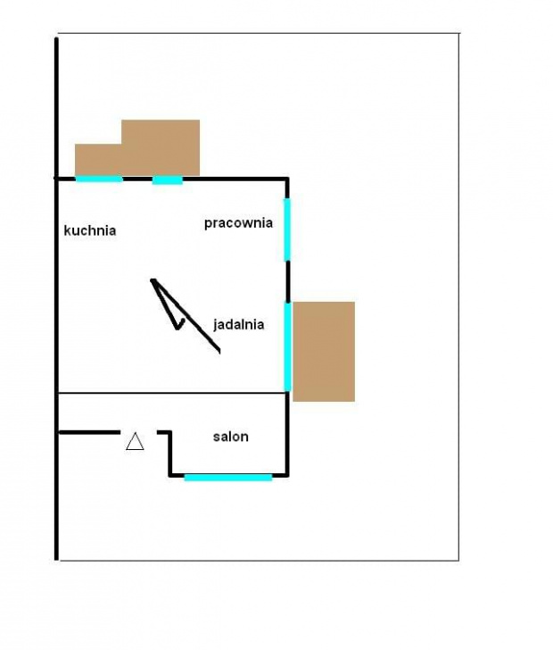

lukaszu 07.03.2017 18:25 Autor Zgłoś naruszenie Udostępnij Napisano 7 Marca 2017 (edytowane) Odkopuję temat. Proszę o sugestie czy taki układ na wjazd od południowego-zachodu jest ok czy lepiej lustrzane odbicie? Takie ustawienie wynika z faktu, iż cały dzień jest oświetlony salon i jadalnia a popołudniem słońce zachodzi za garaż - latem oczywiście. Odwrócenie lustrzane to znowu słońce popołudniem a całą zimę by tam nie zaglądało. Znowu pokoje lepiej oświetlone od rana do południa czy popołudniem latem? Edytowane 7 Marca 2017 przez lukaszu Cytuj Odnośnik do komentarza https://forum.murator.pl/topic/225556-dom-z-wjazdem-od-po%C5%82udniowego-zachodu/#findComment-7310333 Udostępnij na innych stronach Więcej opcji udostępniania
Elfir 07.03.2017 22:40 Zgłoś naruszenie Udostępnij Napisano 7 Marca 2017 Światło słońca ma znaczenie zimą. I to przede wszystkim w pokojach dzieci, bo dla nich pokój to nie tylko sypialnia, ale miejsce odrabiania lekcji, zabawy, spotkań z kolegami. Sypialnia rodziców z reguły używana jest po zachodzie słońca i krótko rano. Salon w dni powszednie zimą i tak używany jest już po zachodzie słońca, kiedy wróci się z pracy. Cytuj Odnośnik do komentarza https://forum.murator.pl/topic/225556-dom-z-wjazdem-od-po%C5%82udniowego-zachodu/#findComment-7310549 Udostępnij na innych stronach Więcej opcji udostępniania
