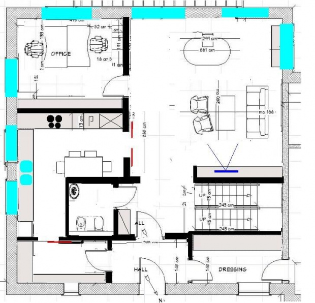

PrzyszłyBudowniczy 04.01.2017 21:52 Zgłoś naruszenie Udostępnij Napisano 4 Stycznia 2017 (edytowane) Będę wdzięczny za rady i komentarze dotyczące projektu parteru. Myślimy, że udało nam się osiągnąć to co planowaliśmy, jednak zawsze jest jakaś wątpliwość - czy kuchnia finalnie nie wyszła za duża (czytamy o trójkącie i odległościach nie większych niż 2,4m, my te zasady łamiemy), czy mozna jakoś sensowniej rozlokować pomieszczenia. Co chcieliśmy osiągnąć: 1) Salon widoczny z kuchni, by mimo faktu, że kuchnia zamknięta, był kontakt z gośćmi. 2) kuchnia od strony południowo-zachodniej, a nie północno-wschodniej, by widzieć wjazd na działkę. 3) spiżarka na ścianie zewnętrznej, dostępna z kuchni 4) salon w którym zmieści się stół na 6 osób, rozsuwany do stołu na kilkanaście oraz kącik wypoczynkowy z kinem domowym i kominek. 5) oddzielne pomieszczenie na biuro W kuchnii będą drzwi przesuwne, by była możliwość odcięcia się od salonu. Co myślicie o tym projekcie? Czy korytarz który powstał nie jest zbyt duży, czy ta komunikacja między kuchnią i salonem sprawdzi się w rzeczywistości? Edytowane 4 Stycznia 2017 przez PrzyszłyBudowniczy Cytuj Odnośnik do komentarza https://forum.murator.pl/topic/225558-pro%C5%9Bba-o-analiz%C4%99-projektu-kuchni-p%C3%B3%C5%82-otwartej-i-salonu/ Udostępnij na innych stronach Więcej opcji udostępniania
Elfir 04.01.2017 22:03 Zgłoś naruszenie Udostępnij Napisano 4 Stycznia 2017 nie wstawicie żadnej szafy do pomieszczenia między wiatrołapem a garażem, bo jest za wąsko. Chyba, że kurtki zamierzacie odwieszać tylko na haczykach? Cytuj Odnośnik do komentarza https://forum.murator.pl/topic/225558-pro%C5%9Bba-o-analiz%C4%99-projektu-kuchni-p%C3%B3%C5%82-otwartej-i-salonu/#findComment-7260438 Udostępnij na innych stronach Więcej opcji udostępniania
PrzyszłyBudowniczy 04.01.2017 22:44 Autor Zgłoś naruszenie Udostępnij Napisano 4 Stycznia 2017 Dlaczego tak uważasz? Tam jest 58cm, czyli szafa 55cm się zmieści - np http://www.ikea.com/pl/pl/catalog/products/50270136/ . Chociaż dla spokoju może faktycznie warto dorzucić kilka cm. Cytuj Odnośnik do komentarza https://forum.murator.pl/topic/225558-pro%C5%9Bba-o-analiz%C4%99-projektu-kuchni-p%C3%B3%C5%82-otwartej-i-salonu/#findComment-7260468 Udostępnij na innych stronach Więcej opcji udostępniania
Elfir 04.01.2017 23:00 Zgłoś naruszenie Udostępnij Napisano 4 Stycznia 2017 (edytowane) Tam jest 148 cm o ile widzę. Odjąć szafę, zostaje 90 cm na swobodne przebieranie się. Trochę wąsko. może w tym kierunku:http://images84.fotosik.pl/269/895170429b0e0121gen.jpg Szafa typu komandor ma już 68 cm głębokości 60 cm na szafę i ok. 8 cm na system przesuwny. Edytowane 4 Stycznia 2017 przez Elfir Cytuj Odnośnik do komentarza https://forum.murator.pl/topic/225558-pro%C5%9Bba-o-analiz%C4%99-projektu-kuchni-p%C3%B3%C5%82-otwartej-i-salonu/#findComment-7260476 Udostępnij na innych stronach Więcej opcji udostępniania

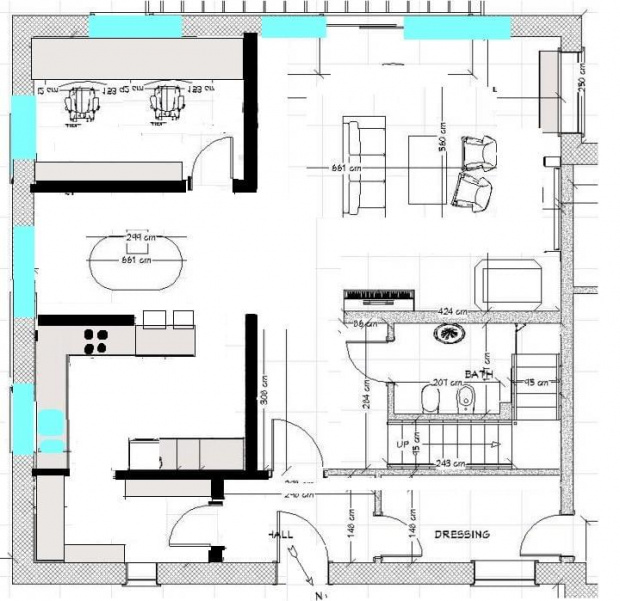

Elfir 04.01.2017 23:14 Zgłoś naruszenie Udostępnij Napisano 4 Stycznia 2017 http://images81.fotosik.pl/269/dce8a4b7cce5ca83gen.jpg Cytuj Odnośnik do komentarza https://forum.murator.pl/topic/225558-pro%C5%9Bba-o-analiz%C4%99-projektu-kuchni-p%C3%B3%C5%82-otwartej-i-salonu/#findComment-7260483 Udostępnij na innych stronach Więcej opcji udostępniania
kinka 05.01.2017 13:13 Zgłoś naruszenie Udostępnij Napisano 5 Stycznia 2017 Na jakim etapie jest budowa?http://images82.fotosik.pl/270/d8173fba950164e7med.jpg http://images81.fotosik.pl/270/b9cf8a6082474b2fmed.jpg Cytuj Odnośnik do komentarza https://forum.murator.pl/topic/225558-pro%C5%9Bba-o-analiz%C4%99-projektu-kuchni-p%C3%B3%C5%82-otwartej-i-salonu/#findComment-7260830 Udostępnij na innych stronach Więcej opcji udostępniania
Elfir 05.01.2017 13:18 Zgłoś naruszenie Udostępnij Napisano 5 Stycznia 2017 może jednak inne proporcje parteru? Mniej kwadratowy a bardziej prostokątny budynek? Cytuj Odnośnik do komentarza https://forum.murator.pl/topic/225558-pro%C5%9Bba-o-analiz%C4%99-projektu-kuchni-p%C3%B3%C5%82-otwartej-i-salonu/#findComment-7260833 Udostępnij na innych stronach Więcej opcji udostępniania
PrzyszłyBudowniczy 05.01.2017 16:47 Autor Zgłoś naruszenie Udostępnij Napisano 5 Stycznia 2017 Dziękuję za sugestie. Bardzo ciekawa wydaje się propozycja #2 Elfir-y! Muszę to przenieść do programu i sobie zwizualizować. To co mnie martwi to krzesła w biurze tyłem do wejścia. Ale jest to do zaakceptowania. Garderoba - tak, szerokośc całkowita 148, drzwi 80cm(wnęka 90cm) stąd napisałem 58cm na szafę. Zobaczę zaraz jak wyjdzie te poszerzenie. Co do kształtu - nie chcemy wchodzić już głębiej w działkę, stąd zmiana podstawy na prostokąt wsunięty w głąb raczej nie wchodzi w grę. kinka - budowa jest na ostatnich poprawkach z architektem, więc łopata nie wbita. Jeśli trzeba możemy zmienić wszystko, jeśli nie trzeba, wolimy zmieniać jak najmniej. Dzięki za propozycje, jednak wydaje nam się że w nie poprawiają komunikacji salon - kuchnia, a wymagają dużej zmiany - drugi komin do kominka. w aktualnym projekcie kominek (prawy dolny róg] jest blisko kotłowni(nie ujętej w tym rzucie) Cytuj Odnośnik do komentarza https://forum.murator.pl/topic/225558-pro%C5%9Bba-o-analiz%C4%99-projektu-kuchni-p%C3%B3%C5%82-otwartej-i-salonu/#findComment-7261008 Udostępnij na innych stronach Więcej opcji udostępniania
Elfir 05.01.2017 17:12 Zgłoś naruszenie Udostępnij Napisano 5 Stycznia 2017 na pewno dół ma przełożenie na górę, więc jakakolwiek większa zmiana parteru zmienia wam całą górę. Cytuj Odnośnik do komentarza https://forum.murator.pl/topic/225558-pro%C5%9Bba-o-analiz%C4%99-projektu-kuchni-p%C3%B3%C5%82-otwartej-i-salonu/#findComment-7261026 Udostępnij na innych stronach Więcej opcji udostępniania
