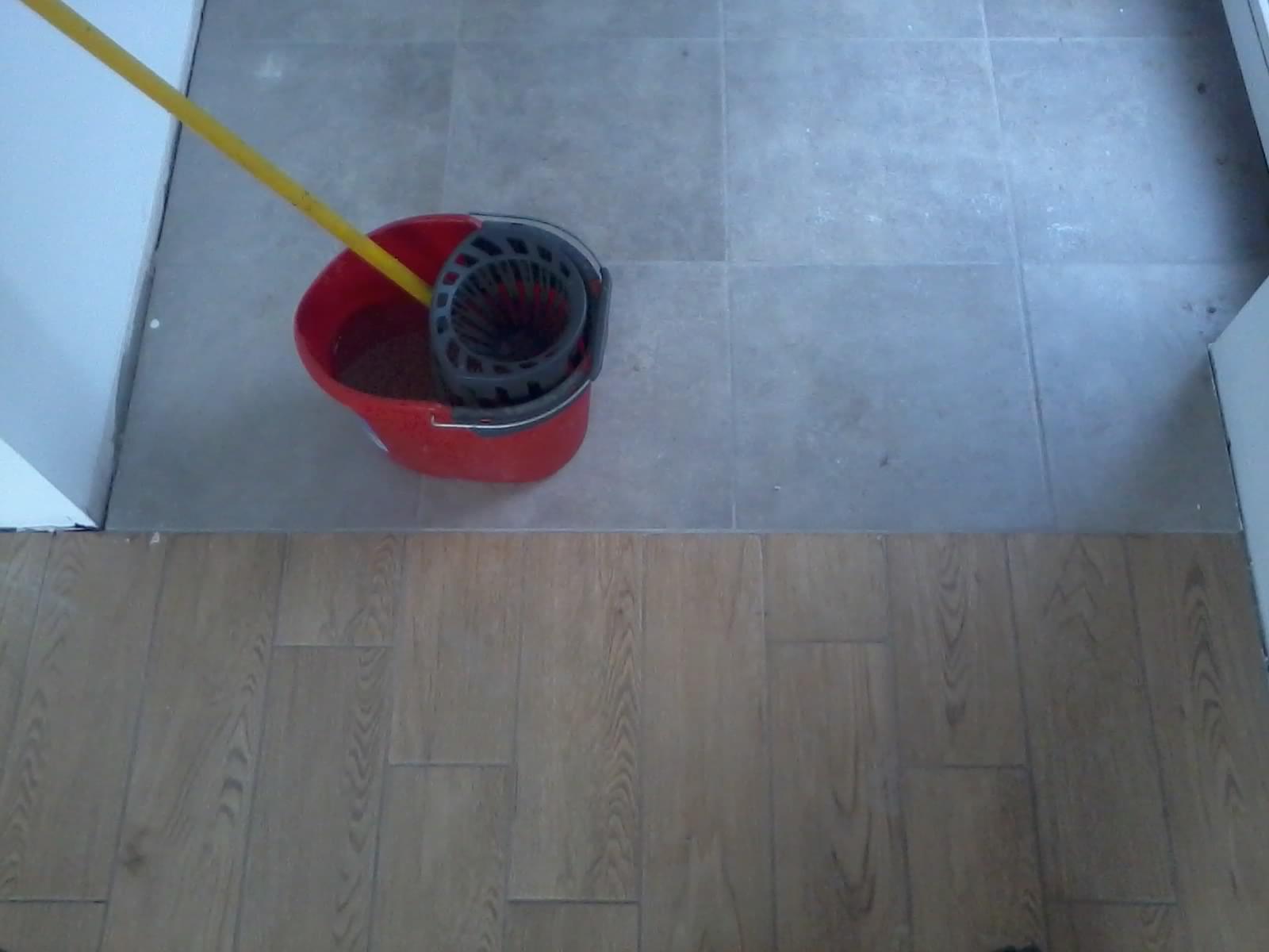

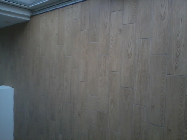

Elfir 09.01.2017 15:06 Zgłoś naruszenie Udostępnij Napisano 9 Stycznia 2017 Mat dla mnie jest łatwiejszy w utrzymaniu od poleru. Poler ma otwarte pory a mat to pełne szkliwo W salonie mam nierektyfikowane:http://images81.fotosik.pl/279/690555b2964ef594gen.jpghttp://images81.fotosik.pl/279/c27a60db69e84025.jpg Cytuj Odnośnik do komentarza https://forum.murator.pl/topic/225663-pomoc-w-wyborze-p%C5%82ytek-do-salonu/#findComment-7264494 Udostępnij na innych stronach Więcej opcji udostępniania
