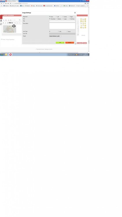

Czy ktoś wie czemu zdjęcia są wyświetlane w takich miniaturkach w wątku i czy da się dodawać więcej niż 5 załączników z komputera w jednej wiadomości?
Jak wrzucasz funkcją forumową, to wrzuca coś takiego:
[ATTACH=CONFIG]379220[/ATTACH]
Jak chcesz, żeby zdjęcie pojawiło się "normalnie" to bierzesz ten numerek, i "ubierasz" go w takie znaczniki:
[img=http://forum.muratordom.pl/attachment.php?attachmentid=379220]
I wtedy wygląda to tak:
Też duże zdjęcia trochę pomniejsza i trzeba kliknąć prawym przyciskiem myszy i wybrać "pokaż obraz" (albo podobnie - zależnie od przeglądarki) a czasami jeszcze potem lupę.

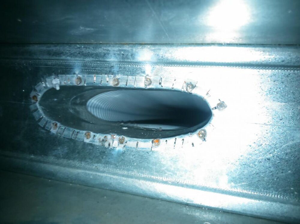

Miałem pokazać jak wygląda rekuperacja od środka.
379347

Tu jeszcze detal rekuperacji, wloty do skrzynek rozprężnych (miałem pełną świadomość że wyjdą w połowie ściany ale tak musiało być ze względu na rury i zbrojenie obwodowe)
0crhAf1nl48NkDeqF1JDWYj-3htU3o_v-4dp6vjaCdAQXZMkM6i2iJtwIY2T4SrUq-bEKd-qpIALzUeeSXoiBAFV-fLrPuf8vEin6Obg7BazMyQ8XFUxuxbLTg5ue91lNLcwizC2kn36HgATOx048FJ3A9qLbWDUMMJsX1eCDyc-jhjXshPqkzlHgoySIzVBtZMW0SYLKxnKy0JZUxnE6DWh6dDWooL8sWt_XhITpbyqru5eaDYe7tugIR68IGbiROM9UA8e_AgXJwA0xI9og4zuPEMbeY9qIfnkE5pa5EKJfQL-XLzOZM2qRBKV5W4H1dyme8xSKou_mbwObiZKQK7j5HG6GjF5OcYbs3aApvQXvNiXNPbXH5yuSk42v3JcwzgB9s4uw_nh_PiwMxFIOIYBG7ccbh9JvnBvzPTDh6TdgAR18uAONEkuYNgXj5teFvm7npI8RmbRv9cuI4uLtne8hLOotjADMFLUBXrq2yFBg1_Zhs3brB95ydsVGrvRhze3Dz2dbCIBKznjPF9YXcH7yrjFzxBcR5LCwBvGXuGiCGsMyV4jqBmEGec2lhtPIe3HtRpg-BHiX01PHdrsT9S8t5B8-xjJ7X400fqRzA=w654-h871-no
