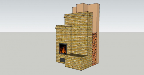

bagi69 27.01.2017 11:37 Zgłoś naruszenie Udostępnij Napisano 27 Stycznia 2017 editt2 może tak .Nie gotowce a czysta zduńska praca. Pozdrower bagi69 Cytuj Odnośnik do komentarza https://forum.murator.pl/topic/226135-kominek-jaki-wybra%C4%87-w-moim-przypadku-pomocy/#findComment-7281150 Udostępnij na innych stronach Więcej opcji udostępniania
Zdun Darek B 27.01.2017 16:34 Zgłoś naruszenie Udostępnij Napisano 27 Stycznia 2017 (edytowane) Raczej praca murarska Zduńska praca to wygląda tak .... Edytowane 27 Stycznia 2017 przez Zdun Darek B Cytuj Odnośnik do komentarza https://forum.murator.pl/topic/226135-kominek-jaki-wybra%C4%87-w-moim-przypadku-pomocy/#findComment-7281387 Udostępnij na innych stronach Więcej opcji udostępniania
bagi69 27.01.2017 18:41 Zgłoś naruszenie Udostępnij Napisano 27 Stycznia 2017 Raczej praca murarska Zduńska praca to wygląda tak .... Zgodnie z pańskimi kryteriami .Ta praca może się zaliczać do zduńskiej?Pewnie nie gdyż to kuchnia komorowa i działa w systemie СДГ (свободного движения газов) Cytuj Odnośnik do komentarza https://forum.murator.pl/topic/226135-kominek-jaki-wybra%C4%87-w-moim-przypadku-pomocy/#findComment-7281468 Udostępnij na innych stronach Więcej opcji udostępniania
