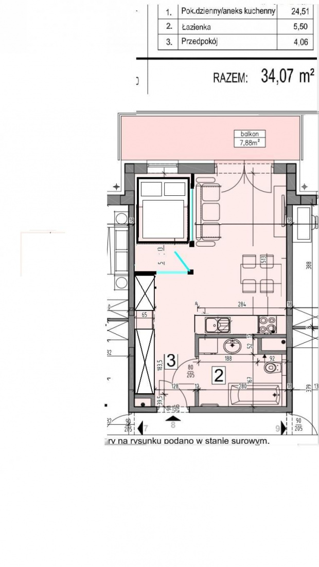

Mixxer5 31.01.2017 13:52 Zgłoś naruszenie Udostępnij Napisano 31 Stycznia 2017 (edytowane) Witam, za parę miesięcy wprowadzamy się z dziewczyną do małej kawalerki- 34m2. Wg planu (dodaję poniżej), jest w niej spory (24m2) pokój z aneksem kuchennym, który zamierzamy wygrodzić (wychodzi ok. 4 m2, znaleźliśmy też ciekawe rozwiązanie- okna w ściance działowej, dzięki czemu powinno być jasno, ale odgrodzone). Reszta to przedpokój z garderobą i łazienka. Z dużego pokoju chcielibyśmy sobie wykroić sypialnię (nawet małą) Mamy kilka koncepcji, ale żadna nie jest doskonała, więc liczymy na jakieś porady. Wiadomo- zawsze lepiej ten osobny pokój mieć. Z góry dziękuję za wszystkie rady. P.S. Na planie nie jest to zaznaczone, ale pod oknem jest kaloryfer. EDIT: Jeśli to w jakiś sposób istotne- do mieszkania przynależy 2m2 komórka lokatorska, więc trochę w szafie/garderobie oszczędzimy miejsca. EDIT2: Jeszcze wpadliśmy na taki pomysł: [ATTACH=CONFIG]380291[/ATTACH] Edytowane 31 Stycznia 2017 przez Mixxer5 Cytuj Odnośnik do komentarza https://forum.murator.pl/topic/226402-kawalerka-34m2-2-pokoje-da-si%C4%99/ Udostępnij na innych stronach Więcej opcji udostępniania
Elfir 31.01.2017 15:01 Zgłoś naruszenie Udostępnij Napisano 31 Stycznia 2017 co prawda wstawać z łózka będzie szalenie niewygodnie, ale inaczej chyba nie da rady: Cytuj Odnośnik do komentarza https://forum.murator.pl/topic/226402-kawalerka-34m2-2-pokoje-da-si%C4%99/#findComment-7284531 Udostępnij na innych stronach Więcej opcji udostępniania
Mixxer5 31.01.2017 15:28 Autor Zgłoś naruszenie Udostępnij Napisano 31 Stycznia 2017 W sumie mieliśmy taką samą koncepcję, tylko ścianka trochę dalej, żeby się zmieścił stolik nocny (Na telewizorze nam nie zależy- do filmów będzie komputer z dużym monitorem, ale i tak trzeba bliżej siedzieć niż przy TV). Martwię się tylko o to, czy zastawienie kaloryfera nie sprawi, że będzie gorąco w sypialni i chłodno w reszcie mieszkania. Jedynym ogrzewaniem poza nim jest ręcznikowiec w łazience. Drugi pomysł jest taki, że w miejscu stołu będzie ścianka działowa (ze wspomnianymi oknami), pod ścianką łóżko. Kuchnię i tak zamierzamy wygrodzić mniej więcej tak, jak leci krawędź stołu na Twoim planie (ta bliższa kuchni), a daje to jakieś pole do manewru. Ogólnie jestem dość zaskoczony tym, jak mało mamy tu opcji. Widziałem kawalerki 29m2 z wykrojoną sypialnią, a tu sporo większa przestrzeń się wydaje i coś słabo... Tak czy siak- dzięki za radę Cytuj Odnośnik do komentarza https://forum.murator.pl/topic/226402-kawalerka-34m2-2-pokoje-da-si%C4%99/#findComment-7284561 Udostępnij na innych stronach Więcej opcji udostępniania
Elfir 31.01.2017 15:46 Zgłoś naruszenie Udostępnij Napisano 31 Stycznia 2017 duża łazienka i duża przestrzeń stracona na komunikację, stąd mało alternatyw. Cytuj Odnośnik do komentarza https://forum.murator.pl/topic/226402-kawalerka-34m2-2-pokoje-da-si%C4%99/#findComment-7284580 Udostępnij na innych stronach Więcej opcji udostępniania
Mixxer5 31.01.2017 15:51 Autor Zgłoś naruszenie Udostępnij Napisano 31 Stycznia 2017 A niepełne oddzielenie? Np. szafą, kotarą itp? Dużo pomysłów przekopaliśmy, ale jakoś trudno nam coś sensownego na ten grunt przenieść. Cytuj Odnośnik do komentarza https://forum.murator.pl/topic/226402-kawalerka-34m2-2-pokoje-da-si%C4%99/#findComment-7284584 Udostępnij na innych stronach Więcej opcji udostępniania
Elfir 31.01.2017 16:05 Zgłoś naruszenie Udostępnij Napisano 31 Stycznia 2017 mnie nie weszło takie oddzielenie, żeby można było się potem poruszać po pokoju. Cytuj Odnośnik do komentarza https://forum.murator.pl/topic/226402-kawalerka-34m2-2-pokoje-da-si%C4%99/#findComment-7284599 Udostępnij na innych stronach Więcej opcji udostępniania
Mixxer5 31.01.2017 16:16 Autor Zgłoś naruszenie Udostępnij Napisano 31 Stycznia 2017 Uf, dzięki. Pokazałem dziewczynie i trochę odpuściła pomysł z oddzielną sypialnią (albo będzie jak wyżej). Jeszcze pytanie- jakieś rady w jaki sposób resztę mieszkania można zagospodarować (inaczej niż wg propozycji developera)? Jesteśmy zieloni w tej kwestii, więc przydałaby się jakaś pomoc Cytuj Odnośnik do komentarza https://forum.murator.pl/topic/226402-kawalerka-34m2-2-pokoje-da-si%C4%99/#findComment-7284609 Udostępnij na innych stronach Więcej opcji udostępniania
alicyja 31.01.2017 16:48 Zgłoś naruszenie Udostępnij Napisano 31 Stycznia 2017 Wygląda na to, że jest pion wod-kan po lewej od wejścia do mieszkania - może dałoby się zrobić kuchnię w przedpokoju. Cytuj Odnośnik do komentarza https://forum.murator.pl/topic/226402-kawalerka-34m2-2-pokoje-da-si%C4%99/#findComment-7284637 Udostępnij na innych stronach Więcej opcji udostępniania
Mixxer5 31.01.2017 16:59 Autor Zgłoś naruszenie Udostępnij Napisano 31 Stycznia 2017 O! Bardzo nam się ten pomysł podoba z punktu widzenia zagospodarowania przestrzeni! Problem w tym, że akurat ze względów sanitarnych oboje nie jesteśmy skłonni umieszczać kuchni w przedpokoju :/ A naprawdę żałuję, bo poza tym jednym zastrzeżeniem wygląda to świetnie... Cytuj Odnośnik do komentarza https://forum.murator.pl/topic/226402-kawalerka-34m2-2-pokoje-da-si%C4%99/#findComment-7284647 Udostępnij na innych stronach Więcej opcji udostępniania
Wren 31.01.2017 19:37 Zgłoś naruszenie Udostępnij Napisano 31 Stycznia 2017 Jeśli wam bardzo zależy jednak na pełnowymiarowym łóżku, do łask powracają łózka chowane z meblach, szafach. Naprawdę pięknie zrobione, nie tak jak kiedyś. No i możecie jeszcze przemyśleć sprawę łózka które wyjeżdża z podestu. Bo na antresolę raczej miejsca chyba nie ma? Cytuj Odnośnik do komentarza https://forum.murator.pl/topic/226402-kawalerka-34m2-2-pokoje-da-si%C4%99/#findComment-7284815 Udostępnij na innych stronach Więcej opcji udostępniania
Mixxer5 31.01.2017 19:44 Autor Zgłoś naruszenie Udostępnij Napisano 31 Stycznia 2017 (edytowane) Jeśli wam bardzo zależy jednak na pełnowymiarowym łóżku, do łask powracają łózka chowane z meblach, szafach. Naprawdę pięknie zrobione, nie tak jak kiedyś. No i możecie jeszcze przemyśleć sprawę łózka które wyjeżdża z podestu. Bo na antresolę raczej miejsca chyba nie ma? Zarówno o podeście, jak i o łóżku w szafie myśleliśmy (i dalej myślimy). Tylko głównie chodzi nam tutaj o to, żeby nie trzeba było codziennie chować pościeli. "Pełnowymiarowe" łóżka są i tak w zasięgu, np. w Ikei jest takie, które ma 160x200 po rozłożeniu, więc nawet większe niż "standard", ale wtedy kanapa służy za łóżko i na odwrót... No, chyba, że ktoś zna sposób jak w podeście zmieścić kanapę? To by nam rozwiązało problem (połowicznie, w wydzielonej sypialni chodzi też o to, żeby drugiej osobie nie przeszkadzać...) Antresola odpada, mamy 260cm wysokości, więc nijak nie idzie. EDIT: A taki układ? Edytowane 31 Stycznia 2017 przez Mixxer5 Cytuj Odnośnik do komentarza https://forum.murator.pl/topic/226402-kawalerka-34m2-2-pokoje-da-si%C4%99/#findComment-7284830 Udostępnij na innych stronach Więcej opcji udostępniania
