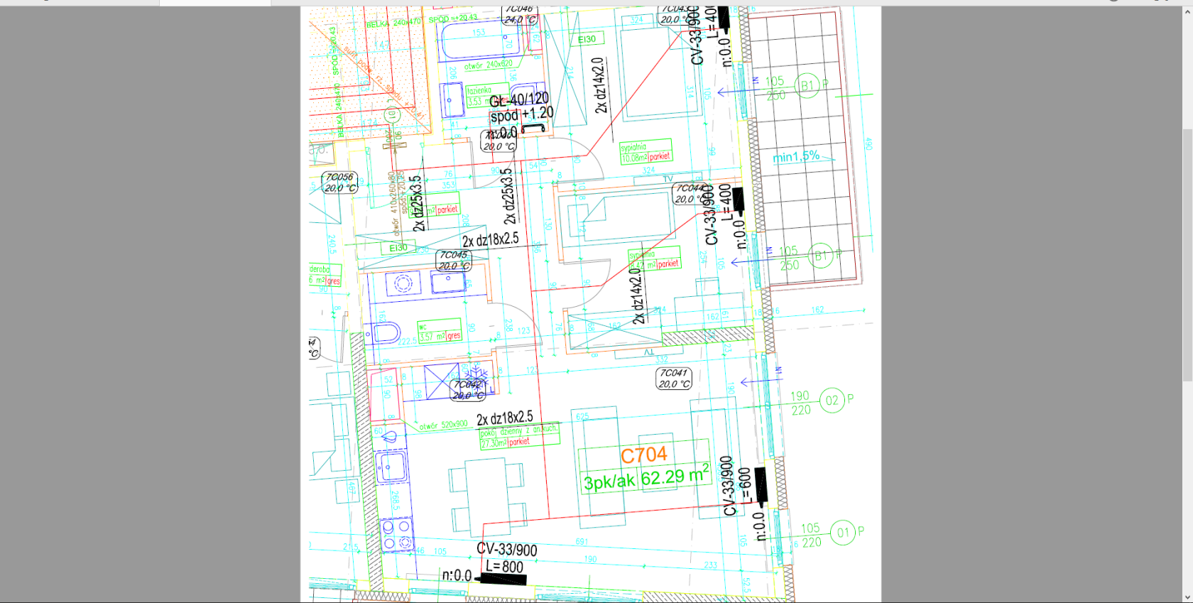

hat3er 01.02.2017 00:46 Zgłoś naruszenie Udostępnij Napisano 1 Lutego 2017 Szanowni, Możliwe, że zakupię mieszkanie o takim rozkładzie i zastanawiam się, czy nie wpakuję się na minę przez ten nieforemny salon. Jak wy to widzicie i jak ogólnie oceniacie rozkład mieszkania? Na co zwrócić uwagę przy projektowaniu wnętrza? Cytuj Odnośnik do komentarza https://forum.murator.pl/topic/226425-nieforemny-salon-czy-z-tym-mo%C5%BCna-co%C5%9B-zrobi%C4%87/ Udostępnij na innych stronach Więcej opcji udostępniania
Elfir 01.02.2017 11:06 Zgłoś naruszenie Udostępnij Napisano 1 Lutego 2017 Nie widzę problemów w tym salonie.Chyba, że chcesz jakoś inaczej ustawić meble, osłonić kuchnię. Cytuj Odnośnik do komentarza https://forum.murator.pl/topic/226425-nieforemny-salon-czy-z-tym-mo%C5%BCna-co%C5%9B-zrobi%C4%87/#findComment-7285325 Udostępnij na innych stronach Więcej opcji udostępniania
hat3er 01.02.2017 12:04 Autor Zgłoś naruszenie Udostępnij Napisano 1 Lutego 2017 Nie widzę problemów w tym salonie. Chyba, że chcesz jakoś inaczej ustawić meble, osłonić kuchnię. A czy widzisz tutaj inną możliwość ustawienia tej kanapy - tak żeby wykorzystać więcej miejsca, np. dosuwając kanapę do którejś ściany. Druga sprawa - chciałbym zamienić jedną z łazienek, na coś w stylu garderoby - która według ciebie lepiej się do tego nadaje i czy potrzebne będzie przesunięcie ścian działowych. Cytuj Odnośnik do komentarza https://forum.murator.pl/topic/226425-nieforemny-salon-czy-z-tym-mo%C5%BCna-co%C5%9B-zrobi%C4%87/#findComment-7285412 Udostępnij na innych stronach Więcej opcji udostępniania
ŁUKASZ ŁADZIŃSKI 01.02.2017 12:10 Zgłoś naruszenie Udostępnij Napisano 1 Lutego 2017 jedyny minus jest taki, że pokoje są od strony PN ( tu słoneczko nie zaświeci ) , a pokój dzienny od WSCH, tj. światło naturalne rano, po południu brak. Sam układ funkcjonalny jest OK i nie ma problemu z aranżacją wnętrza. Może jedno okienko ( 02 P ) powinno być bardziej odsunięte od ściany wewnętrznej co dałoby lepsze możliwość zabudowy "ściany medialnej" w pokoju dziennym, na co nie ma wpływu. Cytuj Odnośnik do komentarza https://forum.murator.pl/topic/226425-nieforemny-salon-czy-z-tym-mo%C5%BCna-co%C5%9B-zrobi%C4%87/#findComment-7285420 Udostępnij na innych stronach Więcej opcji udostępniania
Elfir 01.02.2017 12:28 Zgłoś naruszenie Udostępnij Napisano 1 Lutego 2017 W łazience ma być wanna czy prysznic? Cytuj Odnośnik do komentarza https://forum.murator.pl/topic/226425-nieforemny-salon-czy-z-tym-mo%C5%BCna-co%C5%9B-zrobi%C4%87/#findComment-7285643 Udostępnij na innych stronach Więcej opcji udostępniania
Elfir 01.02.2017 12:43 Zgłoś naruszenie Udostępnij Napisano 1 Lutego 2017 Można pokombinować w tym kierunku, ale trzeba dokładnie sprawdzić wymiary, a te twoje rysunki mikroskopijne są Cytuj Odnośnik do komentarza https://forum.murator.pl/topic/226425-nieforemny-salon-czy-z-tym-mo%C5%BCna-co%C5%9B-zrobi%C4%87/#findComment-7285654 Udostępnij na innych stronach Więcej opcji udostępniania

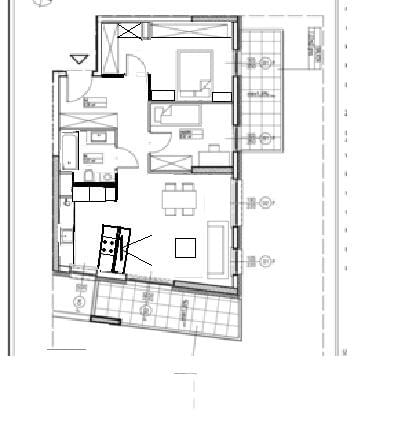

kinka 01.02.2017 13:30 Zgłoś naruszenie Udostępnij Napisano 1 Lutego 2017 Cytuj Odnośnik do komentarza https://forum.murator.pl/topic/226425-nieforemny-salon-czy-z-tym-mo%C5%BCna-co%C5%9B-zrobi%C4%87/#findComment-7285702 Udostępnij na innych stronach Więcej opcji udostępniania
hat3er 01.02.2017 13:30 Autor Zgłoś naruszenie Udostępnij Napisano 1 Lutego 2017 jedyny minus jest taki, że pokoje są od strony PN ( tu słoneczko nie zaświeci ) , a pokój dzienny od WSCH, tj. światło naturalne rano, po południu brak. Sam układ funkcjonalny jest OK i nie ma problemu z aranżacją wnętrza. Może jedno okienko ( 02 P ) powinno być bardziej odsunięte od ściany wewnętrznej co dałoby lepsze możliwość zabudowy "ściany medialnej" w pokoju dziennym, na co nie ma wpływu. Niefortunnie wyciąłem zdjęcie, ale to nie północ, a południe, Więc mieszkanie ma ekspozycję na południe i kuchnia na zachód. Cytuj Odnośnik do komentarza https://forum.murator.pl/topic/226425-nieforemny-salon-czy-z-tym-mo%C5%BCna-co%C5%9B-zrobi%C4%87/#findComment-7285703 Udostępnij na innych stronach Więcej opcji udostępniania
hat3er 01.02.2017 13:33 Autor Zgłoś naruszenie Udostępnij Napisano 1 Lutego 2017 Spróbuj otworzyć grafikę w nowej karcie, tam jest dużo więcej szczegółów. Myślałem o powiększeniu wc kosztem przedpokoju i wstawieniem tam wanny. Dodatkowo chciałem zmniejszyć łazienkę i przerobić ją na garderobę, co zwiększyłoby trochę sypialnię, co myślisz? Cytuj Odnośnik do komentarza https://forum.murator.pl/topic/226425-nieforemny-salon-czy-z-tym-mo%C5%BCna-co%C5%9B-zrobi%C4%87/#findComment-7285707 Udostępnij na innych stronach Więcej opcji udostępniania
hat3er 01.02.2017 13:36 Autor Zgłoś naruszenie Udostępnij Napisano 1 Lutego 2017 właśnie o czymś takim myślałem, tylko zamiast garderoby, znalazłaby się łazienka. I druga sprawa, to czy przy takim ustawieniu salonu - kanapa nie znajduje się za daleko od TV? Cytuj Odnośnik do komentarza https://forum.murator.pl/topic/226425-nieforemny-salon-czy-z-tym-mo%C5%BCna-co%C5%9B-zrobi%C4%87/#findComment-7285713 Udostępnij na innych stronach Więcej opcji udostępniania
