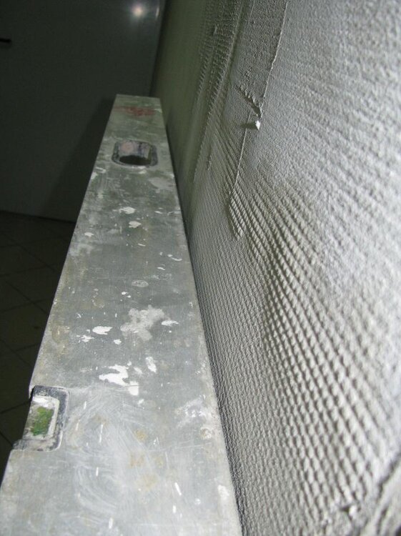

elpapiotr 10.02.2017 11:05 Zgłoś naruszenie Udostępnij Napisano 10 Lutego 2017 (edytowane) grend, zapomniałeś jeszcze o normach murarskich, z Cechu Rzemiosł Partackich : Jaka jest dopuszczalna krzywizna ściany i ile palców może wejść, by było dobrze ? PS. Dzieło "firmy" z Krakowa, robili obiekt w Katowicach, ale długo nie "bawili" na obiekcie Puszki też chcieli ... płytami poprzykrywać - podobno w celu prostowania ścian. A po zerwaniu mamy kwiatki : Mam więcej zdjęć, jakby co Edytowane 10 Lutego 2017 przez elpapiotr Cytuj Odnośnik do komentarza https://forum.murator.pl/topic/226542-zmiana-schematu-instalacji-elektrycznej/#findComment-7293876 Udostępnij na innych stronach Więcej opcji udostępniania
