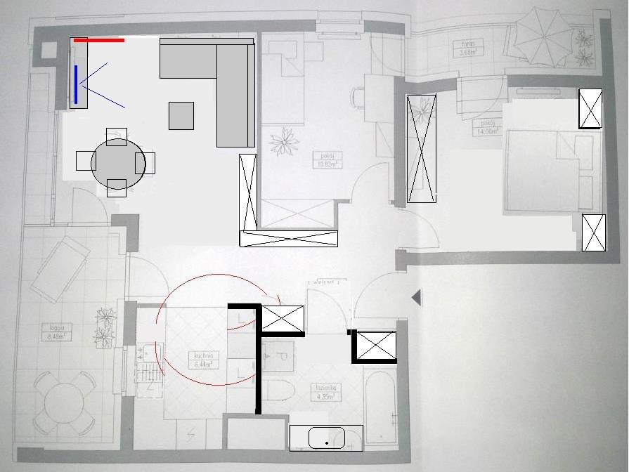

qlfire 05.02.2017 12:57 Zgłoś naruszenie Udostępnij Napisano 5 Lutego 2017 (edytowane) Witam serdecznie, Bardzo proszę o pomoc w aranżacji mojego przyszłego mieszkania. Wszystkie uwagi i sugestie na wagę złota. Z góry dzięki! Edytowane 5 Lutego 2017 przez qlfire Cytuj Odnośnik do komentarza https://forum.murator.pl/topic/226553-mieszkanie-63m-3-pokoje-pomoc-w-aran%C5%BCacji/ Udostępnij na innych stronach Więcej opcji udostępniania
Elfir 05.02.2017 14:37 Zgłoś naruszenie Udostępnij Napisano 5 Lutego 2017 (edytowane) w sumie całkiem niezły układ. Można kosztem sporego korytarza powiększyć łazienkę, żeby pralka z umywalką nie były takie ściśnięte. Mam wrażenie, że na rzucie kanapa jest zbyt wąska niż bywają w rzeczywistości kanapy, aby salon wydawał się przestronniejszy. Podobnie rzecz się ma z sypialnią rodziców - łóżko na rzucie ma najwyżej 140 cm szerokości. Dlatego nieco zmieniłam układ mebli, żeby weszły większe. Przeniosłam TV na inną ścianę, żeby łóżko dziecka nie sąsiadowało przez ścianę z TV, które może przeszkadzać we śnie. Zaraz za drzwiami zamiast szafy może też być siedzisko z wieszakami. Edytowane 5 Lutego 2017 przez Elfir Cytuj Odnośnik do komentarza https://forum.murator.pl/topic/226553-mieszkanie-63m-3-pokoje-pomoc-w-aran%C5%BCacji/#findComment-7289282 Udostępnij na innych stronach Więcej opcji udostępniania
Stanowska 05.02.2017 17:27 Zgłoś naruszenie Udostępnij Napisano 5 Lutego 2017 Burzenie oraz dostawienie kawałka ściany w wybudowanym już mieszkaniu, generuje koszta niewspółmierne do zysków.Także wybacz, ale te twoje rysunki są co najmniej niepraktyczne, żeby nie napisać, iż absurdalne.Na komputerze można wszystko - w mieszkaniu już niekoniecznie. Jak już radzisz, to bez rozpierduchy.Pod rozwagę. Cytuj Odnośnik do komentarza https://forum.murator.pl/topic/226553-mieszkanie-63m-3-pokoje-pomoc-w-aran%C5%BCacji/#findComment-7289400 Udostępnij na innych stronach Więcej opcji udostępniania
Elfir 05.02.2017 18:02 Zgłoś naruszenie Udostępnij Napisano 5 Lutego 2017 A ja radze czytać ze zrozumieniem. w sumie całkiem niezły układ. Można kosztem sporego korytarza powiększyć łazienkę, Rozumiesz różnicę między MOŻNA a nalegam/rozkazuję/musisz to zrobić? Znam mieszkanie w którym prawie ściany przesuwano tylko o 30 cm właśnie po to by było ustawniejsze (wnęki na szafy). Cytuj Odnośnik do komentarza https://forum.murator.pl/topic/226553-mieszkanie-63m-3-pokoje-pomoc-w-aran%C5%BCacji/#findComment-7289436 Udostępnij na innych stronach Więcej opcji udostępniania
Stanowska 05.02.2017 20:14 Zgłoś naruszenie Udostępnij Napisano 5 Lutego 2017 Aranżacja, to nie dewastacja ścian.Można, wszystko MOŻNA, tylko po co dostawiać ściany? Po co? Cytuj Odnośnik do komentarza https://forum.murator.pl/topic/226553-mieszkanie-63m-3-pokoje-pomoc-w-aran%C5%BCacji/#findComment-7289555 Udostępnij na innych stronach Więcej opcji udostępniania
Elfir 05.02.2017 20:54 Zgłoś naruszenie Udostępnij Napisano 5 Lutego 2017 Żeby nie cisnąc się w łazience i szukać miejsca na środki czystości.Żeby można było w szafie odwiesić więcej niż 2 kurtki. Cytuj Odnośnik do komentarza https://forum.murator.pl/topic/226553-mieszkanie-63m-3-pokoje-pomoc-w-aran%C5%BCacji/#findComment-7289601 Udostępnij na innych stronach Więcej opcji udostępniania

qlfire 03.05.2017 09:18 Autor Zgłoś naruszenie Udostępnij Napisano 3 Maja 2017 Bardzo dziękuję za tą aranżację, wygląda naprawdę logicznie.. Muszę policzyć jak duży telewizor mi się zmieści w tym rogu.. Gdyby były jeszcze jakieś sugestie odnośnie np. rodzaju deski do salonu (a może płytek) i jak to pogodzić z ogrzewaniem podłogowym.. Będę wdzięczny.. Cytuj Odnośnik do komentarza https://forum.murator.pl/topic/226553-mieszkanie-63m-3-pokoje-pomoc-w-aran%C5%BCacji/#findComment-7345697 Udostępnij na innych stronach Więcej opcji udostępniania
Elfir 03.05.2017 13:56 Zgłoś naruszenie Udostępnij Napisano 3 Maja 2017 jeśli finansowo udźwigniesz deski i nie przeszkadza ci ich pielęgnacja to oczywiście jest to bardziej eleganckie rozwiązanie niż płytki. Obecnie technologia umożliwia - przy prawidłowo wykonanej podłogówce wodnej - ułożenie nawet pełnej deski. Chociaż rzecz jasna wymaga to zagęszczenia pętli. Przy podłogówce elektrycznej ilość dostępnych opcji jest mniejsza. Cytuj Odnośnik do komentarza https://forum.murator.pl/topic/226553-mieszkanie-63m-3-pokoje-pomoc-w-aran%C5%BCacji/#findComment-7345853 Udostępnij na innych stronach Więcej opcji udostępniania
