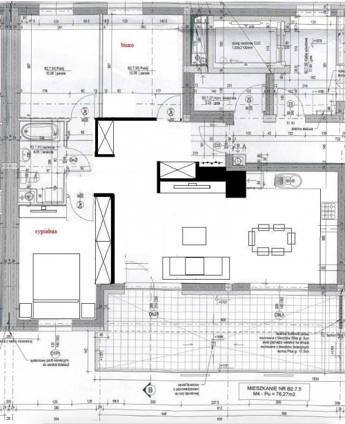

Elfir 06.02.2017 12:20 Zgłoś naruszenie Udostępnij Napisano 6 Lutego 2017 Zmiana "drastyczna" - z braku wymiarów meble naniesione "na oko", orientacyjnie. Cytuj Odnośnik do komentarza https://forum.murator.pl/topic/226608-plan-funkcjonalny-mieszkania-76m2/#findComment-7290129 Udostępnij na innych stronach Więcej opcji udostępniania
jepek 06.02.2017 17:50 Autor Zgłoś naruszenie Udostępnij Napisano 6 Lutego 2017 Przyznam szczerze, że jestem trochę zaskoczony takim układem. Nie bardzo jednak pasuje mi przechodni salon więc będę kombinował dalej. Cytuj Odnośnik do komentarza https://forum.murator.pl/topic/226608-plan-funkcjonalny-mieszkania-76m2/#findComment-7290458 Udostępnij na innych stronach Więcej opcji udostępniania

jepek 06.02.2017 18:19 Autor Zgłoś naruszenie Udostępnij Napisano 6 Lutego 2017 Będą mieszkały 2 osoby dorosłe. W przyszłości pojawi się*dziecko więc jeden pokój zostanie z tą myślą. Dodatkowo jeden pokój potrzebny jako gabinet do pracy. Czego oczekuję: największym problemem dla mnie jest jak już pisałem salon - mam problem z zaplanowaniem mebli tak aby był wygodny dostęp do tarasu i wejścia. Poszukuję również pomysłu gdzie zorganizować szafy (o garderobę bardzo ciężko). Dokładne wymiary: http://i.imgur.com/hLYmKeN.png Cytuj Odnośnik do komentarza https://forum.murator.pl/topic/226608-plan-funkcjonalny-mieszkania-76m2/#findComment-7290484 Udostępnij na innych stronach Więcej opcji udostępniania
