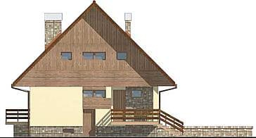

Buschido 06.02.2017 16:59 Zgłoś naruszenie Udostępnij Napisano 6 Lutego 2017 (edytowane) Witam W ubiegłym roku zakupiliśmy dom, który zamierzamy przeznaczyć na wynajem. Jest to dom parterowy z poddaszem użytkowym symbol W-026 wybudowany w latach 80-ch ubiegłego wieku.Bardzo podobny do tego projektu: http://pracownia-projekty.dom.pl/wb_w-026_ce.htm z drobnymi przeróbkami. Chcemy dobudować zewnętrzną klatkę schodową w ten sposób aby z niej można było wejść do piwnicy, na parter, poddasze użytkowe i strych. W miejscu wewnętrznej klatki chcemy zaaranżować wejście jakby do dwóch osobnych mieszkań. Parter chcemy przebudować tak, aby mógł być wykorzystany uniwersalnie: albo jako mieszkanie albo pomieszczenie pod firmę. Z poddaszem użytkowym niewiele da się już zrobić - jest to już samodzielnie małe mieszkanie. Wiem, że na forum jest kilka osób mających super pomysły. Podpowiedzcie proszę jak można zrealizować te nasze zamierzenia. http://www.fotosik.pl/zdjecie/pelne/894d8786fb5d6541 http://www.fotosik.pl/zdjecie/9c23c2d6e50d7bf2/2407243/2/prev https://images82.fotosik.pl/342/bb09e520bc2b9cb1gen.jpg?t=1486400195 fasada południowa fasada od strony drogi, gdzie ma być dobudowana klatka schodowa. Przepraszam ale nie daję rady wkleić w post rzutu parteru i poddasza. Może mógłby to ktoś za mnie zrobić... Dziękuję Edytowane 6 Lutego 2017 przez Buschido Nie wkleił się rzut parteru i poddasza Cytuj Odnośnik do komentarza https://forum.murator.pl/topic/226633-remont-domu-pod-wynajem/ Udostępnij na innych stronach Więcej opcji udostępniania

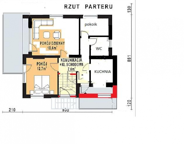

Elfir 06.02.2017 17:21 Zgłoś naruszenie Udostępnij Napisano 6 Lutego 2017 (edytowane) chcesz zabudować wnękę wejściową - a co z oryginalną ścianą nośną? Nie wiem czy kuchnię nie przerobić na pokój a w małym pokoiku przy wc aneks kuchenny. Oczywiście potrzebne sa dokładnie wymiary by się meble zmieściły - np. w sypialni za drzwiami musi być te 65 na szafę. Moim zdaniem potrzebujesz architekta, chociażby dlatego, że ktoś musi zaprojektować te schody Edytowane 6 Lutego 2017 przez Elfir Cytuj Odnośnik do komentarza https://forum.murator.pl/topic/226633-remont-domu-pod-wynajem/#findComment-7290431 Udostępnij na innych stronach Więcej opcji udostępniania
Buschido 06.02.2017 17:53 Autor Zgłoś naruszenie Udostępnij Napisano 6 Lutego 2017 (edytowane) Dziękuję Ta wnęka jest tylko na parterze.Piwnica oraz ściana poddasza jest już zlicowana. Na czerwono zaznaczyłem ścianę wyrównującą fasadę na parterze. Oczywiście do projektu zatrudniony zostanie architekt - ale zanim zlecę prace chciałbym zebrać Wasze uwagi i sugestie i przygotować się już do rozmowy. @ElfirCzy możesz jeszcze wkleić projekt poddasza. Dziękuję.O schodach myślałem raczej w kontekście równoległej zabudowy do fasady...z wejściem od południa. Edytowane 6 Lutego 2017 przez Buschido Cytuj Odnośnik do komentarza https://forum.murator.pl/topic/226633-remont-domu-pod-wynajem/#findComment-7290460 Udostępnij na innych stronach Więcej opcji udostępniania
Elfir 06.02.2017 18:50 Zgłoś naruszenie Udostępnij Napisano 6 Lutego 2017 tylko wówczas będą pod oknami - będzie się zaglądac sąsiadom w okna. Cytuj Odnośnik do komentarza https://forum.murator.pl/topic/226633-remont-domu-pod-wynajem/#findComment-7290524 Udostępnij na innych stronach Więcej opcji udostępniania

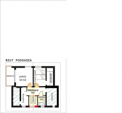

Elfir 06.02.2017 18:52 Zgłoś naruszenie Udostępnij Napisano 6 Lutego 2017 tu masz poddasze:http://pracownia-projekty.dom.pl/images/8/14191_rzuty1_wb_w-026.jpg Skosy są niskie, więc chyba wyjdzie kawalerka. Cytuj Odnośnik do komentarza https://forum.murator.pl/topic/226633-remont-domu-pod-wynajem/#findComment-7290527 Udostępnij na innych stronach Więcej opcji udostępniania
Buschido 06.02.2017 18:58 Autor Zgłoś naruszenie Udostępnij Napisano 6 Lutego 2017 (edytowane) Nie będzie, ponieważ sąsiedzi mieszkają ok. 20 metrów od tego domu. Przy ulicy zabudowa w tym miejscu nie jest taka ścisła. Jedynie 3 metry od wysuniętej ściany jest granica z sąsiadem (stąd ściana bez okien), a dalej ogród. Jak już wyżej napisałem projekt został przez poprzednich właścicieli przerobiony. Na fotosiku zamieściłem wizualizację tego przerobionego poddasza. Wysokość poddasza w obecnej chwili wynosi 2,70 - cholernie wysokie. Dawne stryszki zostały zaadoptowane. natomiast tam gdzie "salon" dach został przerobiony i wyszło większe pomieszczenie - patrz fasada południowa w pierwszym poście Edytowane 6 Lutego 2017 przez Buschido Cytuj Odnośnik do komentarza https://forum.murator.pl/topic/226633-remont-domu-pod-wynajem/#findComment-7290538 Udostępnij na innych stronach Więcej opcji udostępniania
Elfir 06.02.2017 19:00 Zgłoś naruszenie Udostępnij Napisano 6 Lutego 2017 Nie rozumiesz - ci co beda mieszkali na górze wchodząc po schodach, które będą na elewacji z oknami, będą zaglądali do wnętrza mieszkania poniżej.Niekomfortowo. Cytuj Odnośnik do komentarza https://forum.murator.pl/topic/226633-remont-domu-pod-wynajem/#findComment-7290543 Udostępnij na innych stronach Więcej opcji udostępniania

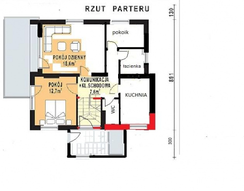

Buschido 06.02.2017 20:20 Autor Zgłoś naruszenie Udostępnij Napisano 6 Lutego 2017 A co myślisz na taki układ schodów zewnętrznych i wyrównanie ściany kuchni i dawnego wejścia. Wierz mi pod względem konstrukcyjnym to nie jest żaden problem - postawienie nowej i wyburzenie starej ściany. Co myślisz o ew. WC w dawnym wiatrołapie? Cytuj Odnośnik do komentarza https://forum.murator.pl/topic/226633-remont-domu-pod-wynajem/#findComment-7290666 Udostępnij na innych stronach Więcej opcji udostępniania

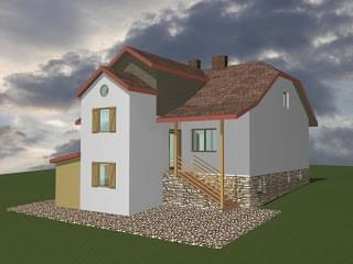

Buschido 06.02.2017 20:25 Autor Zgłoś naruszenie Udostępnij Napisano 6 Lutego 2017 (edytowane) Na poddaszu skosy zostały ocieplone i wykorzystane na garderobę, pralnię i kuchnię/spiżarnię Sama dobudówka ze schodami zewnętrznymi mogłaby wyglądać podobnie jak w tym przypadku Edytowane 6 Lutego 2017 przez Buschido Cytuj Odnośnik do komentarza https://forum.murator.pl/topic/226633-remont-domu-pod-wynajem/#findComment-7290674 Udostępnij na innych stronach Więcej opcji udostępniania
Elfir 06.02.2017 20:38 Zgłoś naruszenie Udostępnij Napisano 6 Lutego 2017 skoro tak ci się bardziej podoba Cytuj Odnośnik do komentarza https://forum.murator.pl/topic/226633-remont-domu-pod-wynajem/#findComment-7290689 Udostępnij na innych stronach Więcej opcji udostępniania
Buschido 06.02.2017 20:57 Autor Zgłoś naruszenie Udostępnij Napisano 6 Lutego 2017 Nie wiem - tylko "głośno" myślę. Inna sprawa, że nie chciałbym bardzo dużo inwestować na razie w przebudowę. Twoja propozycja jest ciekawa, ale dużo przenoszenia instalacji i sypialnie od strony ruchliwej drogi to niezbyt komfortowo. Wolałbym tam kuchnię i ew. WC. Łamię się nad schodami zewnętrznymi jak mają wyglądać: czy jak budka dla szpaków dostawiona do domu czy bardziej interesująco (nowocześniej). Osobiście wolałbym tą drugą ewentualność. Patrzę po necie ale nie trafiłem jeszcze na nic godnego uwagi. Może masz jakąś koncepcję albo widziałaś coś interesującego? Cytuj Odnośnik do komentarza https://forum.murator.pl/topic/226633-remont-domu-pod-wynajem/#findComment-7290726 Udostępnij na innych stronach Więcej opcji udostępniania
Elfir 06.02.2017 22:15 Zgłoś naruszenie Udostępnij Napisano 6 Lutego 2017 schody zabudowane są bezpieczniejsze - nie są oblodzone zima. Ale to duża inwestycja. Cytuj Odnośnik do komentarza https://forum.murator.pl/topic/226633-remont-domu-pod-wynajem/#findComment-7290786 Udostępnij na innych stronach Więcej opcji udostępniania
Buschido 06.02.2017 22:59 Autor Zgłoś naruszenie Udostępnij Napisano 6 Lutego 2017 Niestety tania ta inwestycja nie będzie. Jeszcze zastanawiałem się nad rozbudową domu, ale trzeba byłoby zburzyć dach i całe poddasze...Na to narazie mnie nie stać.Z drugiej strony czy parter mniej więcej w takim stanie będzie nadawał się na wynajem dla firmy, czy należy dokonać jakichś koniecznych zmian wewnętrznych? Cytuj Odnośnik do komentarza https://forum.murator.pl/topic/226633-remont-domu-pod-wynajem/#findComment-7290808 Udostępnij na innych stronach Więcej opcji udostępniania
Elfir 07.02.2017 00:07 Zgłoś naruszenie Udostępnij Napisano 7 Lutego 2017 na wynajem dla firmy trzeba umeblować "pod klucz" w zasadzie.Firma nie potrzebuje salonu dla pracowników, tylko sypialni. Może salon (lub dodatkowa sypialnię) zrób w tej dużej sypialni (skoro jest od ulicy), a salon pomniejsz kosztem małego pokoiku i zrób dwa pokoje podobnej wielkości. Cytuj Odnośnik do komentarza https://forum.murator.pl/topic/226633-remont-domu-pod-wynajem/#findComment-7290823 Udostępnij na innych stronach Więcej opcji udostępniania
