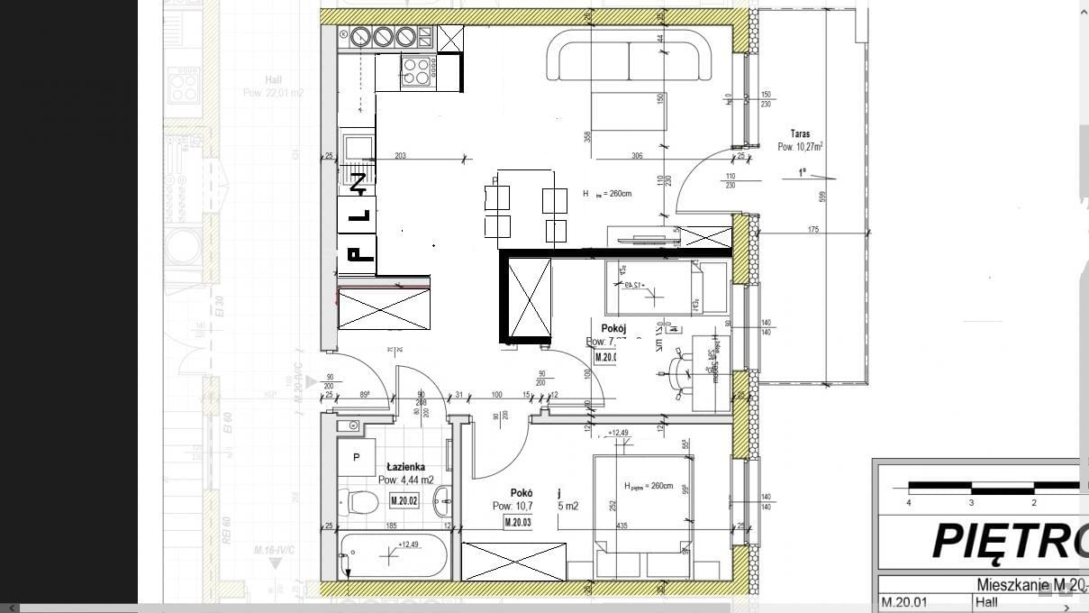

kamael9 06.02.2017 18:59 Zgłoś naruszenie Udostępnij Napisano 6 Lutego 2017 Witam. Jesteśmy z żoną na etapie oczekiwania na podpisanie umowy deweloperskiej. Mamy też przemyśleć ewentualnie jakieś zmiany jeśli chodzi o układ mieszkania. Ogólnie zastanawiamy się czy nie zlikwidować garderoby, tak aby kuchni dać te 60 cm dodatkowe, a w miejscu garderoby zrobić fajną szafę. Proponowaną ściankę zaznaczyłem kolorem czerwonym. Ogólnie proszę o poradę: 1) Czy nasz pomysł ma sens? 2) Czy warto coś jeszcze zmienić? 3) ogólnie co sądzicie o mieszkaniu? Cytuj Odnośnik do komentarza https://forum.murator.pl/topic/226636-mieszkanie-52m-porada-co-do-zmian-w-uk%C5%82adzie-mieszkania/ Udostępnij na innych stronach Więcej opcji udostępniania
Elfir 06.02.2017 19:54 Zgłoś naruszenie Udostępnij Napisano 6 Lutego 2017 (edytowane) bardzo mały pokój dla dziecka (o ile planujecie). projektant nawet szafy nie wrysował, bo miałby z tym problem. Edytowane 6 Lutego 2017 przez Elfir Cytuj Odnośnik do komentarza https://forum.murator.pl/topic/226636-mieszkanie-52m-porada-co-do-zmian-w-uk%C5%82adzie-mieszkania/#findComment-7290625 Udostępnij na innych stronach Więcej opcji udostępniania
kamael9 06.02.2017 20:46 Autor Zgłoś naruszenie Udostępnij Napisano 6 Lutego 2017 Dzięki za opinie. Zgadza się że pokoik jest mały. Jak to sobie planuje, to widzę to np. tak. Zdaje sobie sprawę że duża szafa i większe łóżko nie ma szans. Ale jednoosobowe łóżko i mniejsza szafa plus komoda.... Cytuj Odnośnik do komentarza https://forum.murator.pl/topic/226636-mieszkanie-52m-porada-co-do-zmian-w-uk%C5%82adzie-mieszkania/#findComment-7290707 Udostępnij na innych stronach Więcej opcji udostępniania
kinka 07.02.2017 09:05 Zgłoś naruszenie Udostępnij Napisano 7 Lutego 2017 W tym mieszkaniu jest bardzo mało miejsca do przechowywania,gdzie schowacie odkurzacz,mopa,odzież. Pomysł podobny do Elfir,trochę zmieniony. Cytuj Odnośnik do komentarza https://forum.murator.pl/topic/226636-mieszkanie-52m-porada-co-do-zmian-w-uk%C5%82adzie-mieszkania/#findComment-7290961 Udostępnij na innych stronach Więcej opcji udostępniania
