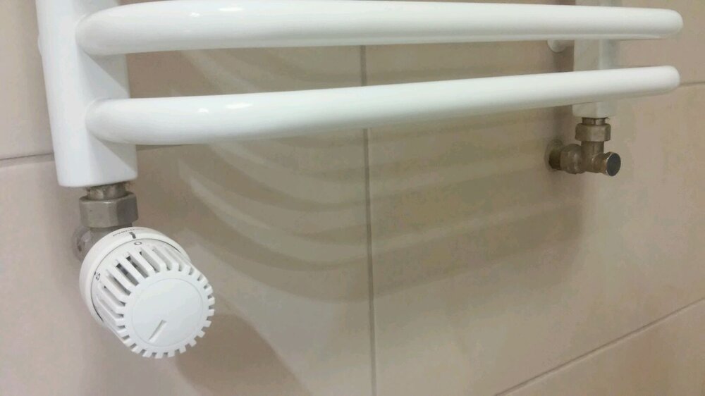

grandzio 07.02.2017 18:04 Zgłoś naruszenie Udostępnij Napisano 7 Lutego 2017 Witam, chciałem na stałe zdemontować kaloryfer w łazience. Od 3 lat jest nie używany a to idealne miejsce na wiszącą szafkę Nie mam zielonego pojęcia od czego zacząć. W markecie budowlanym dostałem informację, że musze zakręcać wodę w pionie. Proszę o pomoc Załączam zdjęcia kaloryfera. Pozdrawiam Cytuj Odnośnik do komentarza https://forum.murator.pl/topic/226669-usuni%C4%99cie-kaloryfera-%C5%82azienkowego-na-sta%C5%82e/ Udostępnij na innych stronach Więcej opcji udostępniania
Kaizen 07.02.2017 18:09 Zgłoś naruszenie Udostępnij Napisano 7 Lutego 2017 Jak to w bloku, to kontakt z administracją - całe CO jest wspólne i nie masz prawa samodzielnie ingerować. Cytuj Odnośnik do komentarza https://forum.murator.pl/topic/226669-usuni%C4%99cie-kaloryfera-%C5%82azienkowego-na-sta%C5%82e/#findComment-7291465 Udostępnij na innych stronach Więcej opcji udostępniania
gandw 07.02.2017 19:57 Zgłoś naruszenie Udostępnij Napisano 7 Lutego 2017 Możesz zakręcić zawory i zdjąć kaloryfer, tyle że musisz te zawory zostawić na ścianie - jedynie możesz zmienić głowicę termostatyczną na zwykłe pokrętło. Zrobisz dziury w tyle szafki i zawory schowają się w środku. Cytuj Odnośnik do komentarza https://forum.murator.pl/topic/226669-usuni%C4%99cie-kaloryfera-%C5%82azienkowego-na-sta%C5%82e/#findComment-7291562 Udostępnij na innych stronach Więcej opcji udostępniania
