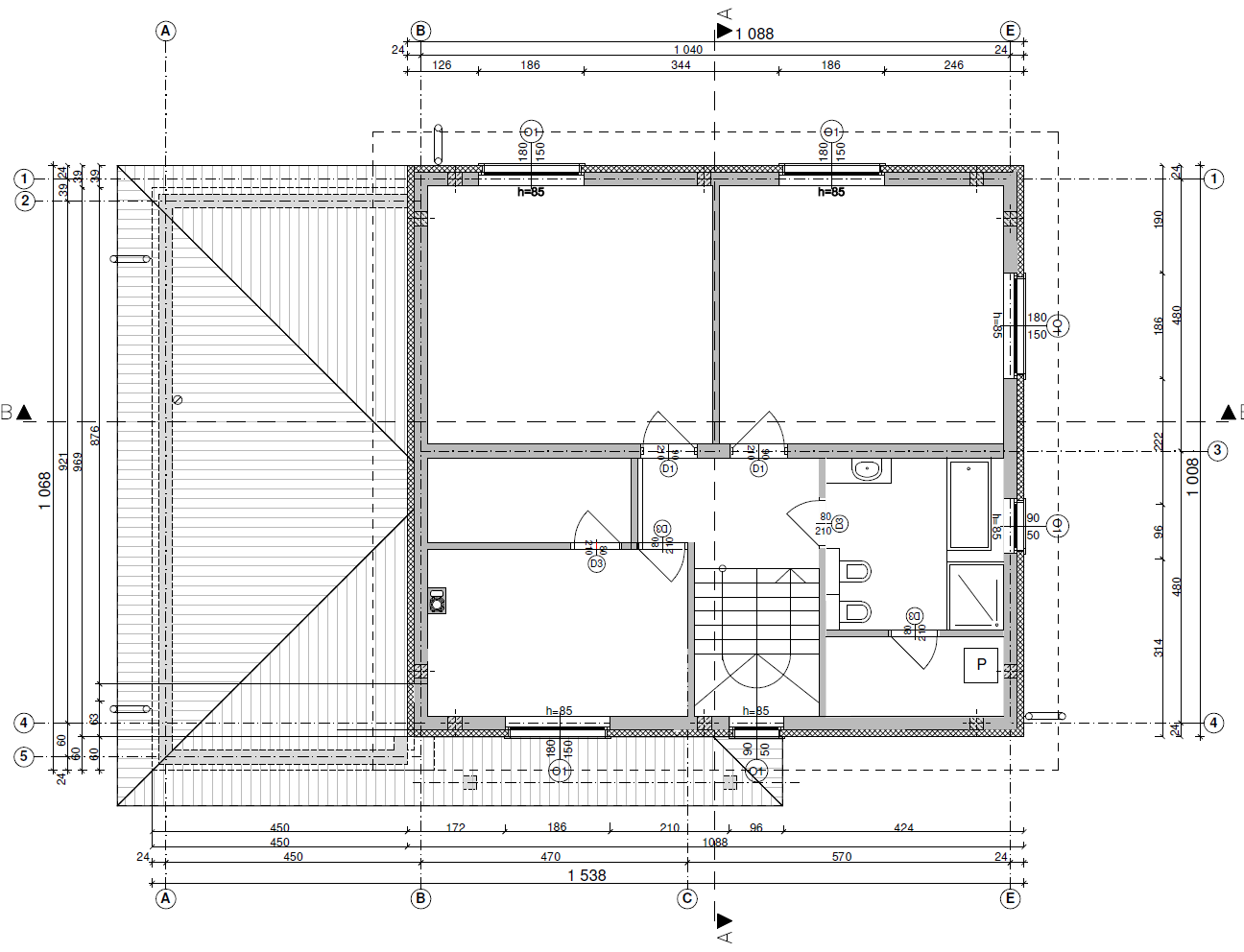

ppppawel 27.02.2019 13:33 Zgłoś naruszenie Udostępnij Napisano 27 Lutego 2019 (edytowane) Bardzo skorzystałem z tego wątku przy dostosowaniu piętra w projekcie do swoich potrzeb. Wstawiam mój układ na piętrze. Jakby ktoś miał jakieś uwagi lub pytania to chętnie wysłucham, odpowiem. Dwa duże pokoje - dla dzieci Sypialnia i garderoba - dla nas W pralni najprawdopodobniej będzie też rekuperator Edytowane 27 Lutego 2019 przez ppppawel Cytuj Odnośnik do komentarza Udostępnij na innych stronach Więcej opcji udostępniania
Elfir 27.02.2019 14:43 Zgłoś naruszenie Udostępnij Napisano 27 Lutego 2019 jak chcesz ustawić łóżko w sypialni?jaka szerokosc ma garderoba? Cytuj Odnośnik do komentarza Udostępnij na innych stronach Więcej opcji udostępniania
ppppawel 27.02.2019 17:37 Zgłoś naruszenie Udostępnij Napisano 27 Lutego 2019 Dodałem na rysunku wymiary pomieszczeń i dorysowałem łóżko, garderoba ma wymiary 150x358, czy to ok? Cytuj Odnośnik do komentarza Udostępnij na innych stronach Więcej opcji udostępniania
Elfir 27.02.2019 18:59 Zgłoś naruszenie Udostępnij Napisano 27 Lutego 2019 drzwi do pralni zrób albo na zewnątrz albo suwane, chowane w kasecie. Podobnie w garderobie. Zastanów się na ile będzie wygodne mycie okna w łazience przy odsuniętej od okna wannie? Drzwi łazienki zdecydowanie powinny otwierać się na odwrót, bo inaczej można uderzyć kogoś idącego po schodach. W garderobie, przy założeniu szerokości szafy 60 cm, na przejście zostaje 90 cm. Może tak: Cytuj Odnośnik do komentarza Udostępnij na innych stronach Więcej opcji udostępniania
ppppawel 27.02.2019 20:13 Zgłoś naruszenie Udostępnij Napisano 27 Lutego 2019 (edytowane) Twój układ jest zdecydowanie nam się lepiej podoba I taka garderoba całkowicie maskuje komin idący po ścianie. W rysunku jest błąd okno w łazience ma mieć wymiary 90x150 (a nie 90x50), no mycie niestety nie będzie za wygodne. Trzeba będzie stać na "półce" pomiędzy wanną a ścianą. Z drzwiami też masz rację. Na pewno nie będzie TV w sypialni (choć to popularne), jak na razie nie mamy wcale i nie brakuje. Dziękuję bardzo. Edytowane 28 Lutego 2019 przez ppppawel Cytuj Odnośnik do komentarza Udostępnij na innych stronach Więcej opcji udostępniania
