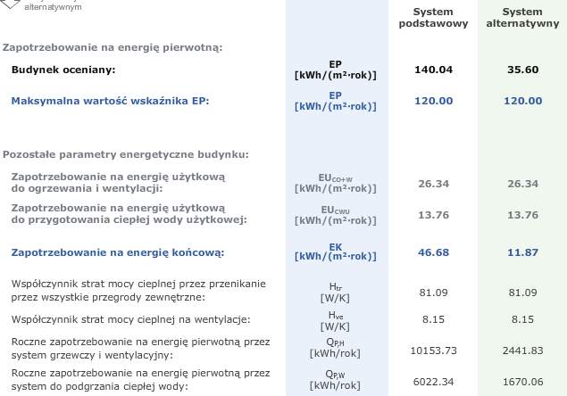

Kaizen 24.02.2017 19:26 Zgłoś naruszenie Udostępnij Napisano 24 Lutego 2017 otóż mam już projekt, czytam tu EP 112,89 kWh/m2rok czy to duZo? Niby dużo. Ale EP to wydumany przez urzędników wskaźnik który na dobrą sprawę, bez dodatkowych informacji niczego nie mówi o ociepleniu domu ani o kosztach ogrzewania. Ważna energia użytkowa a jak już masz policzoną dla rzeczywistego sposobu ogrzewania i chcesz policzyć koszty - energia końcowa. W skrócie energia użytkowa, to ilość kWh ciepła, które faktycznie w domu zużywasz. Końcowa - to ilość kWh, które musisz kupić, żeby wyprodukować odpowiednią ilość kWh energii użytkowej uwzględniając straty i sprawność instalacji grzewczej. Dla przykładu moje parametry dla prądu i pompy ciepła: http://forum.muratordom.pl/attachment.php?attachmentid=382330 Zwróć uwagę, jak sama zmiana kotła zmienia EP (wszystkie inne parametry bez zmian - te same mury, okna, izolacje, wentylacja itd). Cytuj Odnośnik do komentarza https://forum.murator.pl/topic/227066-prosz%C4%99-o-pomoc-w-doborze-ogrzewania-70m/#findComment-7304091 Udostępnij na innych stronach Więcej opcji udostępniania
CityMatic 24.02.2017 19:29 Zgłoś naruszenie Udostępnij Napisano 24 Lutego 2017 wg wymagań WT2014 W takim przypadku nowo budowany dom nie powinien mieć zapotrzebowania większego niż 120 kWh/ (m2 *rok).więc Twój spełnia "swój cel" jednak jak widzisz jest daleki do doskonałości Tą liczbę czyli wartość jak się domyślasz im mniej tym lepiej możesz poprawić na wiele sposobów poprzez zastosowanie lepszej izolacji, lepszych okien, nowych technologi - np wentylacji mechanicznej z odzyskiem ciepła, zastosowaniem innowacyjnych źródeł zasilania i pozyskiwania ciepła czy energii w późniejszym czasie wykorzystywanej dla potrzeb domu. Wielu z forumowiczów wskaźnik ten po wybudowaniu i rzetelnej ocenie EP ma poniżej 50 kWh/ (m2 *rok). Cytuj Odnośnik do komentarza https://forum.murator.pl/topic/227066-prosz%C4%99-o-pomoc-w-doborze-ogrzewania-70m/#findComment-7304095 Udostępnij na innych stronach Więcej opcji udostępniania
CityMatic 24.02.2017 19:34 Zgłoś naruszenie Udostępnij Napisano 24 Lutego 2017 ....Zwróć uwagę, jak sama zmiana kotła zmienia EP (wszystkie inne parametry bez zmian - te same mury, okna, izolacje, wentylacja itd). Dobrze , że kolega umieścił takie zestawienie Właśnie bardzo często ostatnio spotykane w projektach domów budowanych jako "Energooszczędne" i "Pasywne" dobrze jest to zobaczyć i zastanowić się co dla kogo jest dobre a co złe Pozdrawiam Cytuj Odnośnik do komentarza https://forum.murator.pl/topic/227066-prosz%C4%99-o-pomoc-w-doborze-ogrzewania-70m/#findComment-7304100 Udostępnij na innych stronach Więcej opcji udostępniania
Kaizen 24.02.2017 19:49 Zgłoś naruszenie Udostępnij Napisano 24 Lutego 2017 (edytowane) Tą liczbę czyli wartość jak się domyślasz im mniej tym lepiej możesz poprawić na wiele sposobów Owszem. Np. wstawiając kocioł na pelet. I ze słabo ocieplonego domu o zapotrzebowaniu 200kWh/m2/r na energię użytkową (bardzo dużo) mamy cudowne EP=57kWh/m2/r EP jest istotne dla ekologów i polityków. Dla inwestora, który chce na tej podstawie ocenić energooszczędność domu czy koszty ogrzewania wprowadza tylko w błąd. Edytowane 24 Lutego 2017 przez Kaizen Cytuj Odnośnik do komentarza https://forum.murator.pl/topic/227066-prosz%C4%99-o-pomoc-w-doborze-ogrzewania-70m/#findComment-7304105 Udostępnij na innych stronach Więcej opcji udostępniania
