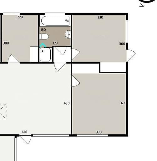

Barbara86 23.02.2017 17:10 Zgłoś naruszenie Udostępnij Napisano 23 Lutego 2017 Witam, Planuję generalny remont łazienki. Chciałabym mieć prysznic zamiast wanny ale problemem jest duże okno i mały rozmiar łazienki. Czy jest taka możliwość żeby mieć prysznic przy oknie? Czy są specjalne okna które dzielnie zniosą bezpośrednie sąsiedztwo z prysznicem albo specjalne osłonki na okno, a może inne rozwiązania? Myślałam też żeby trochę zmienić rozkład pomieszczeń. Będę wdzięczna za sugestie i pomysły. Cytuj Odnośnik do komentarza https://forum.murator.pl/topic/227149-prysznic-w-%C5%82azience-z-du%C5%BCym-oknem/ Udostępnij na innych stronach Więcej opcji udostępniania
Elfir 23.02.2017 17:43 Zgłoś naruszenie Udostępnij Napisano 23 Lutego 2017 plastikowe okno zniesie bez problemu. Pytanie czy ty zniesiesz mycie okna z mydlin po każdej kąpieli? Oczywiście da się to załatwić różnymi sposobami. Najprostsza to zawieszenie w oknie zasłonki prysznicowej. Woda będzie po niej spływać a nie po oknie. Możesz też przebudować łazienkę bardziej drastycznie i przenieść sedes bliżej okna a za drzwiami wstawić kabinę. Cytuj Odnośnik do komentarza https://forum.murator.pl/topic/227149-prysznic-w-%C5%82azience-z-du%C5%BCym-oknem/#findComment-7303299 Udostępnij na innych stronach Więcej opcji udostępniania
Barbara86 23.02.2017 18:59 Autor Zgłoś naruszenie Udostępnij Napisano 23 Lutego 2017 plastikowe okno zniesie bez problemu. Pytanie czy ty zniesiesz mycie okna z mydlin po każdej kąpieli? Oczywiście da się to załatwić różnymi sposobami. Najprostsza to zawieszenie w oknie zasłonki prysznicowej. Woda będzie po niej spływać a nie po oknie. Możesz też przebudować łazienkę bardziej drastycznie i przenieść sedes bliżej okna a za drzwiami wstawić kabinę. Dzięki za pomysły Myślałam nawet żeby ustawić kabinę prysznicową za drzwiami ale wtedy kabina wyjdzie bardzo ciasna. Cytuj Odnośnik do komentarza https://forum.murator.pl/topic/227149-prysznic-w-%C5%82azience-z-du%C5%BCym-oknem/#findComment-7303371 Udostępnij na innych stronach Więcej opcji udostępniania
Elfir 23.02.2017 23:49 Zgłoś naruszenie Udostępnij Napisano 23 Lutego 2017 trudno powiedzieć skoro nie ma wymiarów Cytuj Odnośnik do komentarza https://forum.murator.pl/topic/227149-prysznic-w-%C5%82azience-z-du%C5%BCym-oknem/#findComment-7303567 Udostępnij na innych stronach Więcej opcji udostępniania
Barbara86 24.02.2017 17:42 Autor Zgłoś naruszenie Udostępnij Napisano 24 Lutego 2017 trudno powiedzieć skoro nie ma wymiarów Wymiary są na załączonym zdjęciu 178-190 Cytuj Odnośnik do komentarza https://forum.murator.pl/topic/227149-prysznic-w-%C5%82azience-z-du%C5%BCym-oknem/#findComment-7304029 Udostępnij na innych stronach Więcej opcji udostępniania
Elfir 24.02.2017 18:52 Zgłoś naruszenie Udostępnij Napisano 24 Lutego 2017 (edytowane) Nie mam pojęcia z tych wymiarów jaka jest odległość od narożnika do drzwi Edytowane 24 Lutego 2017 przez Elfir Cytuj Odnośnik do komentarza https://forum.murator.pl/topic/227149-prysznic-w-%C5%82azience-z-du%C5%BCym-oknem/#findComment-7304068 Udostępnij na innych stronach Więcej opcji udostępniania
Barbara86 25.02.2017 14:33 Autor Zgłoś naruszenie Udostępnij Napisano 25 Lutego 2017 od narożnika do drzwi jest niestety tylko 70 cm Cytuj Odnośnik do komentarza https://forum.murator.pl/topic/227149-prysznic-w-%C5%82azience-z-du%C5%BCym-oknem/#findComment-7304380 Udostępnij na innych stronach Więcej opcji udostępniania
Elfir 25.02.2017 19:54 Zgłoś naruszenie Udostępnij Napisano 25 Lutego 2017 to faktycznie za wąsko. Cytuj Odnośnik do komentarza https://forum.murator.pl/topic/227149-prysznic-w-%C5%82azience-z-du%C5%BCym-oknem/#findComment-7304565 Udostępnij na innych stronach Więcej opcji udostępniania
czarownicaaa 26.02.2017 11:32 Zgłoś naruszenie Udostępnij Napisano 26 Lutego 2017 rozumiem, że z miejscu gdzie masz brodzik jest 70x100? Możesz taką wnękę zamknąć drzwiami wnękowymi jednoskrzydlowymi (tylko nie wiem czy sedes nie będzie kolidował) http://newtrendy.pl/drzwi-prysznicowe-szczegoly-94.html lub http://newtrendy.pl/drzwi-prysznicowe-szczegoly-153.html chociaż drzwi otwierają się również do środka lub takim modelem 2-skrzydłowym albo lamanym http://newtrendy.pl/drzwi-prysznicowe-szczegoly-95.html http://newtrendy.pl/drzwi-prysznicowe-szczegoly-93.html wałkuje właśnie temat drzwi wnękowych u rodziców więc jestem na bieżąco Cytuj Odnośnik do komentarza https://forum.murator.pl/topic/227149-prysznic-w-%C5%82azience-z-du%C5%BCym-oknem/#findComment-7304847 Udostępnij na innych stronach Więcej opcji udostępniania
Barbara86 26.02.2017 18:41 Autor Zgłoś naruszenie Udostępnij Napisano 26 Lutego 2017 dzięki za linki.zgadza się- 70x100. Sedes mogę "przenieść" w inne miejsce. to 70 cm szerokości wydaje mi się za mało, bo mam wrażenie że jak będę brała prysznic to będę łokcie o ściany obijała. Cytuj Odnośnik do komentarza https://forum.murator.pl/topic/227149-prysznic-w-%C5%82azience-z-du%C5%BCym-oknem/#findComment-7305170 Udostępnij na innych stronach Więcej opcji udostępniania
