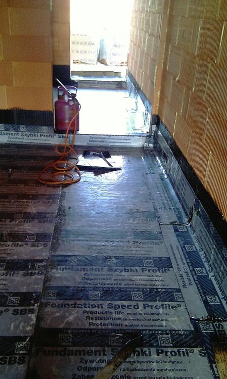

abeka 14.03.2017 16:36 Autor Zgłoś naruszenie Udostępnij Napisano 14 Marca 2017 Tak wygląda chudziak po usunięciu izoplastu R. Czy na taka powierzchnię można położyć papę termozgrzewalną? Czy trzeba to wyrównać/ zaszpachlować i czym to zrobić? Cytuj Odnośnik do komentarza Udostępnij na innych stronach Więcej opcji udostępniania
michal_wro 14.03.2017 21:15 Zgłoś naruszenie Udostępnij Napisano 14 Marca 2017 Tak szczerze powiedziawszy to nawet Szybki Profil SBS nie ma atestu higienicznego. Jesli chodzi o produkty ICOPAL to tylko folia ICOPAL Fundament 1250 ma atest higieniczny i mozna ja polozyc wewnatrz. Ja sie wyleczylem z papy wewnatrz. Dam 3 warstwy grubej folii i postaram sie to jakos polaczyc na zaklad z folia na murze fundamentowym. http://www.fundament.icopal.pl/ProduktySystemu/Syntetyczna%20Membrana%20Icopal%20Fundament%201250.aspx Cytuj Odnośnik do komentarza Udostępnij na innych stronach Więcej opcji udostępniania
abeka 15.03.2017 00:11 Autor Zgłoś naruszenie Udostępnij Napisano 15 Marca 2017 Problem w tym, że na tak poharatanym chudziaku nie ułożę chyba ani papy, ani tym bardziej folii. Chciałabym to jakoś wyrównać, ale nie wiem jak (samopoziom za drogi) Cytuj Odnośnik do komentarza Udostępnij na innych stronach Więcej opcji udostępniania
piotrek0m 15.03.2017 05:54 Zgłoś naruszenie Udostępnij Napisano 15 Marca 2017 Jaka jest różnica w nierównościach? Czy są to bardzo ostre krawędzie? Uważam, że papę SBS 5,2 mm można położyć na taki chudziak. Szkoda ponosić koszty wyrównywania, przy braku gwarancji przyczepności. Wyrównujemy podłoża tańszym materiałem pod wykończenia, żeby nie zużywać za dużo drogich klejów i żeby uzyskać płaskość powierzchni. Tutaj nie widzę takiej potrzeby. Wymieść pył z posadzki, zagruntować zwykłym gruntem, żeby się nie pyliło i zgrzać papę do podłoża pamiętając o zakładach oraz o wywinięciu jej na ścianę. Czy panują jakieś trudne warunki wodne? Jak jest to podłoga na gruncie to zabezpieczamy się jedynie przed kapilarnym podciąganiem wilgoci. Myślę, że będzie bardzo dobrze. Cytuj Odnośnik do komentarza Udostępnij na innych stronach Więcej opcji udostępniania
abeka 15.03.2017 09:02 Autor Zgłoś naruszenie Udostępnij Napisano 15 Marca 2017 Papa SBS 3,5 mm w jednej warstwie (grunt piaszczysty, izolacja lekka). Nierówności powstały na skutek zdzierania z powierzchni chudziaka Izoplastu R (bardzo śmierdział) przy użyciu tarczy diamentowej (chyba pod zbyt ostrym kątem); zagłębienia na oko 1 cm, krawędzie nie są przesadnie ostre. Panowie chcą zgrzewać papę tylko na zakładach (czytałam na forach podzielone opinie na ten temat, ostatecznie zgodziłam się na to rozwiązanie). Jeśli nawet nie trzeba będzie wyrównywać tych "falek", to jest jeszcze jeden powód, dla którego chcę zastosować jakąś zaprawę wyrównującą - chudziak jest zagłębiony 10 cm, miejscami 12-13 cm, dom częściowo murowany, częściowo ze starego bala, którego nie chcemy ocieplać od środka, więc ściana fundamentowa wchodzi do wnętrza 15 cm. Styropian chciałam kłaść w dwóch warstwach -10 i 5 cm wchodząc tą piątką na wystająca ścianę fundamentową. Żeby uniknąć załamania wierzchniej warstwy styropianu tam, gdzie jest 2-3 centymetowa szczelina między dolną a górną warstwą, chciałam uzupełnić poziom chudziaka. Obawiam się, ze wyrównując cienkim styropianem (dociśniętym tylko 5 cm wylewką) nie uzyskam wystarczającej stabilności/"nieugiętośći" podłoża (?) Cytuj Odnośnik do komentarza Udostępnij na innych stronach Więcej opcji udostępniania
coulignon 15.03.2017 09:44 Zgłoś naruszenie Udostępnij Napisano 15 Marca 2017 albo samopoziom albo klej do płytek ściągnięty pacą po tych górkach co zostały. Cytuj Odnośnik do komentarza Udostępnij na innych stronach Więcej opcji udostępniania
DEMCIA 15.03.2017 19:54 Zgłoś naruszenie Udostępnij Napisano 15 Marca 2017 Klej cementowy zaciągnięty pacą na gładko plus papa termozgrzewalna na włókninie poliestrowej i masz izolacje super Cytuj Odnośnik do komentarza Udostępnij na innych stronach Więcej opcji udostępniania
DEMCIA 16.03.2017 09:47 Zgłoś naruszenie Udostępnij Napisano 16 Marca 2017 Papa zgrzewana tylko na zakładach plus zakład i zgrzanie do izolacji poziomej wystającej z pod ścian Cytuj Odnośnik do komentarza Udostępnij na innych stronach Więcej opcji udostępniania
