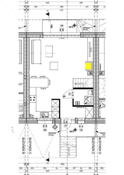

karolinoz 05.03.2017 16:00 Zgłoś naruszenie Udostępnij Napisano 5 Marca 2017 Hej! Kupiliśmy z mężem szeregówkę i jesteśmy w trakcie planowania układu funkcjonalnego wnętrz. Poradziliśmy się w tej sprawie projektantki wnętrz, ale żaden z zaproponowanych układów jakoś nam nie pasuje.. Głowimy się strasznie i mamy juz kompletną pustkę w głowie. Może pomożecie..? Tak wygląda pierwotny rzut parteru: A to są propozycje projektantki: - w każdym zaproponowanym układzie kuchnia jest powiększona, co nam akurat odpowiada (we wnęce zmieści się lodówka) -tu na pierwszy rzut oka wszystko jest ok, ale strefa wypoczynkowa jest za ciasna.. Pomiędzy kanapą a telewizorem jest zbyt mała przestrzeń - w tej opcji projektantka zaproponowała postawienie dodatkowej ścianki na tv. Nie podoba nam się jednak, że schody są zasłonięte (powstaje wąska przestrzeń odsłaniająca je, w której projektantka proponuje wstawienie szkła). Drugim minusem jest zasłonięcie okna kanapą (okno zaczyna się przy podłodze) i fakt, że prawdopodobnie słońce będzie odbijało się w tv.. - w tej wersji nie do końca podoba nam się ustawienie naszego jedynego stołu, który jest daleko od kuchni - mała przestrzeń między tv a kanapą.. - siedząc na kanapie nie widzi się kominka Macie jakieś pomysły..? Cytuj Odnośnik do komentarza https://forum.murator.pl/topic/227451-uk%C5%82ad-funkcjonalny-parteru-pomocy/ Udostępnij na innych stronach Więcej opcji udostępniania
Elfir 05.03.2017 16:31 Zgłoś naruszenie Udostępnij Napisano 5 Marca 2017 1. Potrzebujecie stołu sześcioosobowego na co dzień?2. Potrzebujecie tak dużej łazienki z prysznicem? może starczy toaleta? Cytuj Odnośnik do komentarza https://forum.murator.pl/topic/227451-uk%C5%82ad-funkcjonalny-parteru-pomocy/#findComment-7309050 Udostępnij na innych stronach Więcej opcji udostępniania
karolinoz 05.03.2017 16:53 Autor Zgłoś naruszenie Udostępnij Napisano 5 Marca 2017 Na co dzień wystarczą nam 4 krzesła + stół. Ale stół musi mieć funkcję rozkładania na wypadek przyjmowania gości. Prysznic na dole konieczny bardzo nie jest, ale już skorzystamy z możliwości jego wstawienia. Na górze mamy tylko wannę. Cytuj Odnośnik do komentarza https://forum.murator.pl/topic/227451-uk%C5%82ad-funkcjonalny-parteru-pomocy/#findComment-7309062 Udostępnij na innych stronach Więcej opcji udostępniania
Elfir 05.03.2017 17:19 Zgłoś naruszenie Udostępnij Napisano 5 Marca 2017 (edytowane) może druga opcja ale nie ze ścianką do sufitu (tylko np. 1,2-1,5 m) i bez szkła? I z roletą lub zasłoną na oknie? Tutaj podobny układ z kanapą w oknie: http://s-trojmiasto.pl/ogloszenia/foto/59640000/59637349/1_Dom-w-Gdansku-niepowtarzalny-widok_900x700.jpg Edytowane 5 Marca 2017 przez Elfir Cytuj Odnośnik do komentarza https://forum.murator.pl/topic/227451-uk%C5%82ad-funkcjonalny-parteru-pomocy/#findComment-7309083 Udostępnij na innych stronach Więcej opcji udostępniania

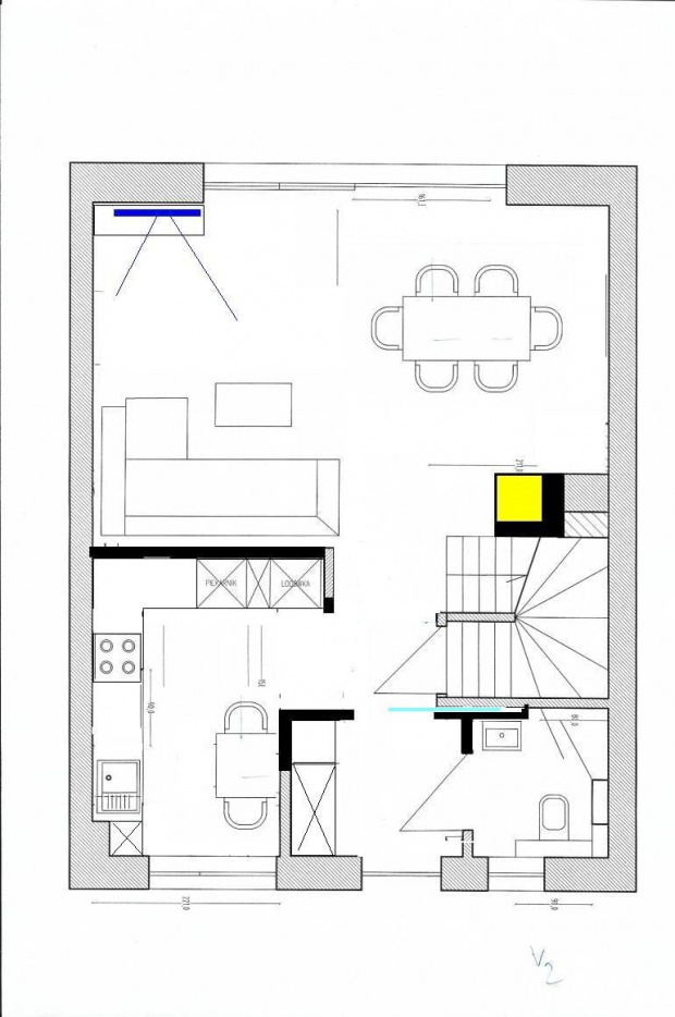

karolinoz 06.03.2017 17:18 Autor Zgłoś naruszenie Udostępnij Napisano 6 Marca 2017 Dziękuję bardzo za propozycję Przemyślimy ją również. Wczoraj z mężem spędziliśmy jeszcze wieczór na wymyślaniu kolejnych wariantów. - tu zmieniliśmy wymiary kanapy na ok 250 x 250 - oddalilismy kanapę od tv :eek::eek: Cytuj Odnośnik do komentarza https://forum.murator.pl/topic/227451-uk%C5%82ad-funkcjonalny-parteru-pomocy/#findComment-7309652 Udostępnij na innych stronach Więcej opcji udostępniania
Elfir 06.03.2017 18:23 Zgłoś naruszenie Udostępnij Napisano 6 Marca 2017 z kanapą na środku utrudnione jest wyjście na taras, bo stoi w przejściu. W trzeciej wersji jaka jest odległość kanapy od zabudowy kuchni? IMHO wygodna to min. 1,2 m Cytuj Odnośnik do komentarza https://forum.murator.pl/topic/227451-uk%C5%82ad-funkcjonalny-parteru-pomocy/#findComment-7309686 Udostępnij na innych stronach Więcej opcji udostępniania
karolinoz 07.03.2017 18:10 Autor Zgłoś naruszenie Udostępnij Napisano 7 Marca 2017 z kanapą na środku utrudnione jest wyjście na taras, bo stoi w przejściu. W trzeciej wersji jaka jest odległość kanapy od zabudowy kuchni? IMHO wygodna to min. 1,2 m Odsunęliśmy kanapę od drzwi wyjściowych, żeby można było je otworzyć. Nie mierzyliśmy odległości. Musimy wrzucić to wszytsko w 3d.. Cytuj Odnośnik do komentarza https://forum.murator.pl/topic/227451-uk%C5%82ad-funkcjonalny-parteru-pomocy/#findComment-7310325 Udostępnij na innych stronach Więcej opcji udostępniania

Sawadi 08.03.2017 19:43 Zgłoś naruszenie Udostępnij Napisano 8 Marca 2017 podoba mi się 1. Cytuj Odnośnik do komentarza https://forum.murator.pl/topic/227451-uk%C5%82ad-funkcjonalny-parteru-pomocy/#findComment-7310962 Udostępnij na innych stronach Więcej opcji udostępniania
