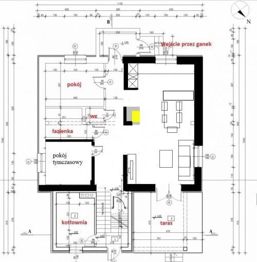

robertmal 08.03.2017 11:01 Zgłoś naruszenie Udostępnij Napisano 8 Marca 2017 Witajcie! Posiadam projekt domu piętrowego. Potrzebuję Waszej pomocy… Z dnia na dzień została wprowadzona zmiana,... Dom przez najbliższe lata będzie użytkowany tylko na dole, poddasze będzie nie wykończone. Na dole muszą znajdować się dwie sypialnie ( jedna tymczasowa, ponieważ przy wykończeniu góry za x lat ścianki zostaną rozebrane i będzie większy dół .... Plan nr.1 na chwilę obecną wygląda tak, kuchnia w literze U i jadalnia z pokojem dziennym.... średnio mi to pasuje ustawienie tv, mebli w " salonie ". Nie mam pomysłu gdzie ustawić tv, kanape i stół (1x1,50) rozkładany. Można jeszcze jakieś ścianki dostawić np. od komina( który jest w planie, ale można jeszcze zmienić ) przysłonić wejście do łazienki i w tym miejscu postawić tv i obrócić kanape Plan nr.2:, który wydaję się najlepszy nawet dla kobiety ( kuchnia od ulicy i więcej miejsca jadalnia+salon ) I problem polega w tym planie, że nie mam pojęcia jak zrobić praktyczną kuchnię, jadalnie i salon..... Dlatego, bardzo proszę o pomoc jak można to sensownie wykonać... Kuchnia z półwyspą? wyspą? sama w literze L, nie mam pojęcia.... Stół (1m x 1,5m ) do jadalni, który się rozkłada.... i oddzielny kącik na pokój dzienny. Bardzo bardzo dziękuję za wszelką pomoc:D ja już nie mam głowy, oglądam, rysuje z innych projektów a o planie 2 dowiedziałem się wczoraj... Nie mam funkcjonalnego pomysłu Cytuj Odnośnik do komentarza https://forum.murator.pl/topic/227536-praktycznie-po%C5%82%C4%85czenie-kuchniajadalnia-salon/ Udostępnij na innych stronach Więcej opcji udostępniania

robertmal 08.03.2017 11:59 Autor Zgłoś naruszenie Udostępnij Napisano 8 Marca 2017 Ścianki z k/g postawię już na płytkach. Dwa pokoje to sypialnie. Jest jeszcze poddasze, które przez najbliższe x lat nie wykończę wtedy jakbym chciał zrobić poddasze, na górze są ( 3 pokoje, łazienka ) wtedy na dole 2 sypialnie nie mają sensu, dwie klitki... Dlatego chce zostawić jedną z czasem na dole, a drugą " rozebrać " . Projekt mógłby wyglądać lepiej, ale... Długa historia i dlatego muszę kombinować, póki mogę z funkcjonalną kuchnią oraz jadalnia i pokojem dziennym... oraz dwiema sypialniami. Cytuj Odnośnik do komentarza https://forum.murator.pl/topic/227536-praktycznie-po%C5%82%C4%85czenie-kuchniajadalnia-salon/#findComment-7310745 Udostępnij na innych stronach Więcej opcji udostępniania
robertmal 08.03.2017 12:06 Autor Zgłoś naruszenie Udostępnij Napisano 8 Marca 2017 Lepiej już zostawić pokój tymczasowy a potem zmienić jego funkcję na garderobę/pralnię itp. Pralnia będzie na pół piętrze, nad kotłownią.... garderoba- fajny pomysł, pasuje ale najważniejsza jest kuchnia i część jadalna z pokojem dziennym... a jakiś pomysł na kuchnię z pół wyspą? wyspą? Cytuj Odnośnik do komentarza https://forum.murator.pl/topic/227536-praktycznie-po%C5%82%C4%85czenie-kuchniajadalnia-salon/#findComment-7310747 Udostępnij na innych stronach Więcej opcji udostępniania
Elfir 08.03.2017 12:48 Zgłoś naruszenie Udostępnij Napisano 8 Marca 2017 Mało miejsca na wyspy. Można kombinować, ale pamiętaj, że między dwoma ciągami szafek musi być min. 100 cm (wygodnie 120 cm). Mnie wychodzi, że owa półwyspa, o ile miałby sie zmieścić stół mogłaby mieć ok. 40-50 cm szerokości. Cytuj Odnośnik do komentarza https://forum.murator.pl/topic/227536-praktycznie-po%C5%82%C4%85czenie-kuchniajadalnia-salon/#findComment-7310768 Udostępnij na innych stronach Więcej opcji udostępniania
robertmal 08.03.2017 14:01 Autor Zgłoś naruszenie Udostępnij Napisano 8 Marca 2017 Próbowałem zrobić wyspę od wejścia do kuchni, gdzie jest ściana, ale nic mi nie wychodzi.... Jakby wyspy nie robić, to jak naj rozsądniej tutaj zrobić kuchnię, ustawić piekarnik, lodówkę, płytę gaz oraz zlew.... Coś takiego rozrysowałem, ale to chyba jest bezsensu... a musiałbym dokładnie z wymiarami na papierze narysować, tylko nie mam pomysłu, koncepcji komin jeszcze można przesunąć bardziej na pokój dzienny... Cytuj Odnośnik do komentarza https://forum.murator.pl/topic/227536-praktycznie-po%C5%82%C4%85czenie-kuchniajadalnia-salon/#findComment-7310799 Udostępnij na innych stronach Więcej opcji udostępniania
Elfir 08.03.2017 16:19 Zgłoś naruszenie Udostępnij Napisano 8 Marca 2017 +moim zdaniem przy stole masz za wąsko by odstawić krzesła. Cytuj Odnośnik do komentarza https://forum.murator.pl/topic/227536-praktycznie-po%C5%82%C4%85czenie-kuchniajadalnia-salon/#findComment-7310852 Udostępnij na innych stronach Więcej opcji udostępniania
robertmal 08.03.2017 18:03 Autor Zgłoś naruszenie Udostępnij Napisano 8 Marca 2017 +moim zdaniem przy stole masz za wąsko by odstawić krzesła. Przepraszam za jakość zdjęcia... Musiałem malować ołówkiem co do cm, a więc: -Między szafkami jest 1,20. Szafki mają głębokość 70cm ( tak malowałem ) -Lodówka przy wejściu do kuchni i obok jest piekarnik/ mikrofala w zabudowie -Przy oknie zlew, na ścianie obok płyta gazowa -szafki gdzie jest pół wyspa mają 1,50m długości -Stół można przesunąć bliżej sofy, bo jest 1m odstępu, sofa 2m x 90cm narysowan, stół 1m x 1,50m ale coś mi ciągle nie pasuję, a chce funkcjonalnie zrobić kuchnię ( lodówka, zlew, plyta gaz, piekarnik ) Cytuj Odnośnik do komentarza https://forum.murator.pl/topic/227536-praktycznie-po%C5%82%C4%85czenie-kuchniajadalnia-salon/#findComment-7310904 Udostępnij na innych stronach Więcej opcji udostępniania
Elfir 08.03.2017 20:01 Zgłoś naruszenie Udostępnij Napisano 8 Marca 2017 Dlaczego zlew robisz tak w rogu? Zlew na środku. Cytuj Odnośnik do komentarza https://forum.murator.pl/topic/227536-praktycznie-po%C5%82%C4%85czenie-kuchniajadalnia-salon/#findComment-7310980 Udostępnij na innych stronach Więcej opcji udostępniania

Sawadi 09.03.2017 10:22 Zgłoś naruszenie Udostępnij Napisano 9 Marca 2017 (edytowane) Tak się zastanawiałam... jeśli umieścisz kuchnie od wejścia, to po zrobieniu góry i uwolnieniu jednego pokoju, wielkość salonu pozostanie taka sama, czyli się nie powiększy. Jeśli umieścić ją jednak jak na początkowych propozycjach, to potem salon zrobi się o wiele większy. Gdyby na podłodze ułożyć płytki drewnopodobne, to ścianę można albo postawić na płytkach, albo zrobić ją szerokości jednej płytko-deski. Po wyburzeniu ściany można wstawić brakujący rządek płytek. Czy to technicznie ma sens, nie wiem, ale może to jakieś wyjście. Propozycja roplanowania, która daje dużo przestrzeni do magazynowania. Między kuchnią, a pokojem może być ścianka lub nie. Kuchnia otwarta, ze stołem pelnowymiarowym i siedziskiem pomiędzy słupkami. albo siedzisko między słupkami mebli, coś w ten deseń http://cdn2.urzadzamy.smcloud.net/t/user_photos/t/94905/pikowana-wneka-w-kuchni_2724878.jpg Edytowane 9 Marca 2017 przez Sawadi Cytuj Odnośnik do komentarza https://forum.murator.pl/topic/227536-praktycznie-po%C5%82%C4%85czenie-kuchniajadalnia-salon/#findComment-7311237 Udostępnij na innych stronach Więcej opcji udostępniania
robertmal 09.03.2017 18:29 Autor Zgłoś naruszenie Udostępnij Napisano 9 Marca 2017 No zlew zmień koniecznie , u mnie ten co kuchnię robił tak żonie doradził i ona się zgodziła i co kilka dni klnie na czym świat stoi , nie wiem ale jak bym teraz robić to miał to chyba bym się nie zdecydował na kuchniosalon , mam tak właśnie 40m2 ale te trzaskanie garami podczas oglądania tv hm , kobitce to pasuje bo wszystko ma na oku Dzięki za podpowiedź, faktycznie zlew można bardziej zrobić po środku okna, może nawet kran by nie przeszkadzał , żeby dwie połówki otworzyć.... a z trzaskaniem garów faktycznie... Cytuj Odnośnik do komentarza https://forum.murator.pl/topic/227536-praktycznie-po%C5%82%C4%85czenie-kuchniajadalnia-salon/#findComment-7311541 Udostępnij na innych stronach Więcej opcji udostępniania
robertmal 09.03.2017 18:38 Autor Zgłoś naruszenie Udostępnij Napisano 9 Marca 2017 (edytowane) Tak się zastanawiałam... jeśli umieścisz kuchnie od wejścia, to po zrobieniu góry i uwolnieniu jednego pokoju, wielkość salonu pozostanie taka sama, czyli się nie powiększy. Jeśli umieścić ją jednak jak na początkowych propozycjach, to potem salon zrobi się o wiele większy. Wtedy jak kolega/koleżanka? wyżej napisał/a, że pomieszczenie między kotłownią a łazienką można przeznaczyć na garderobę, lub tam np. wrzucić tv i jakąś sofę? Gdyby na podłodze ułożyć płytki drewnopodobne, to ścianę można albo postawić na płytkach, albo zrobić ją szerokości jednej płytko-deski. Po wyburzeniu ściany można wstawić brakujący rządek płytek. Czy to technicznie ma sens, nie wiem, ale może to jakieś Propozycja roplanowania, która daje dużo przestrzeni do magazynowania. Między kuchnią, a pokojem może być ścianka lub nie. Kuchnia otwarta, ze stołem pelnowymiarowym i siedziskiem pomiędzy słupkami. albo siedzisko między słupkami mebli, coś w ten deseń http://cdn2.urzadzamy.smcloud.net/t/user_photos/t/94905/pikowana-wneka-w-kuchni_2724878.jpg Mhmm... Kuchnia spoko, Pomysł 1: nie wiem czy nie za mało blatu będzie? Pomysł 2: spoko, podobnie właśnie też myślałem, że wyjdzie na 1,20-40 barek... ale czy on jest praktyczny? wiem, że sam rysowałem itd. część jadalniana i pokój dzienny też ciekawie.... Potem ewentualnie mogę wydłużyć pokój dzienny kosztem sypialni ... Na początku tak właśnie myślałem... i teraz mam mętlik w głowie... Jak będzie funkcjonalniej Edytowane 9 Marca 2017 przez robertmal Cytuj Odnośnik do komentarza https://forum.murator.pl/topic/227536-praktycznie-po%C5%82%C4%85czenie-kuchniajadalnia-salon/#findComment-7311555 Udostępnij na innych stronach Więcej opcji udostępniania

Sawadi 09.03.2017 22:04 Zgłoś naruszenie Udostępnij Napisano 9 Marca 2017 Generalnie podoba mi sie to co Elfir proponuje, tylko po otwarciu góry przestrzeń salonu się nie zwiększy. Jadalnia będzie mało używanym pomieszczeniem. Za daleka droga, by codziennie nosić posiłki. Mhmm... Kuchnia spoko, Pomysł 1: nie wiem czy nie za mało blatu będzie? Pomysł 2: spoko, podobnie właśnie też myślałem, że wyjdzie na 1,20-40 barek... ale czy on jest praktyczny? wiem, że sam rysowałem itd. część jadalniana i pokój dzienny też ciekawie.... Potem ewentualnie mogę wydłużyć pokój dzienny kosztem sypialni ... Na początku tak właśnie myślałem... i teraz mam mętlik w głowie... Jak będzie funkcjonalniej 1. można wydłużyć blat pod oknem, albo na ścianie, rezygnując zw tych miejscach z wysokich szafek 2. wyspa wejdzie 150-160 cm, osobiście wolałabym stół i siedzisko z 1. Cytuj Odnośnik do komentarza https://forum.murator.pl/topic/227536-praktycznie-po%C5%82%C4%85czenie-kuchniajadalnia-salon/#findComment-7311751 Udostępnij na innych stronach Więcej opcji udostępniania
Elfir 10.03.2017 09:16 Zgłoś naruszenie Udostępnij Napisano 10 Marca 2017 (edytowane) Mnie w tym całym układzie brakuje szafy przy wejściu na kurtki i buty. I zdecydowanie układ z kuchnią z tyłu jest lepszy. Propozycja: - przestronna kuchnia z wyspą i spiżarką (kosztem pomniejszonej łazienki) - szafa przy wejściu - sypialnia oddzielona od salonu tymczasową ścianką. Można nawet nie robić ściany tylko wstawić szafę (do sufitu) z plecami oklejonymi ładną tapetą lub płytę OSB przykręcić do szafy i okleić tapetą. Po przeniesieniu sypialni na piętro, powiększacie salon. - Salon tymczasowo niewielki z kanapą dwuosobową i fotelem. W przyszłości, po powiększeniu salonu, do zestawu dokupić kanapę trzyosobową. i po połączeniu: w salonie zrobi się kącik TV i kącik do siedzenia przy kominku Edytowane 10 Marca 2017 przez Elfir Cytuj Odnośnik do komentarza https://forum.murator.pl/topic/227536-praktycznie-po%C5%82%C4%85czenie-kuchniajadalnia-salon/#findComment-7311895 Udostępnij na innych stronach Więcej opcji udostępniania

robertmal 10.03.2017 15:58 Autor Zgłoś naruszenie Udostępnij Napisano 10 Marca 2017 Witajcie... Dzięki za wspaniałe pomysły, im więcej zdjęć, pomysłów tym bardziej mam większy mentlik w głowię, ale się cieszę, że każdy z Was coś nowego dorzuca od siebie. Mnie w tym całym układzie brakuje szafy przy wejściu na kurtki i buty. I zdecydowanie układ z kuchnią z tyłu jest lepszy. - Szafa na ubrania, oraz miejsce na buty i siedzisko, żeby założyć wygodnie obuwie znajduje się w ganku. Na początku chciałem go zlikwidować, ale chyba się przyda..... Małe okienko w ganku, pod okienkiem grzejnik oraz podgrzewana podłoga na całym dole. Propozycja: - przestronna kuchnia z wyspą i spiżarką (kosztem pomniejszonej łazienki) - szafa przy wejściu - sypialnia oddzielona od salonu tymczasową ścianką. Można nawet nie robić ściany tylko wstawić szafę (do sufitu) z plecami oklejonymi ładną tapetą lub płytę OSB przykręcić do szafy i okleić tapetą. Po przeniesieniu sypialni na piętro, powiększacie salon. - Salon tymczasowo niewielki z kanapą dwuosobową i fotelem. W przyszłości, po powiększeniu salonu, do zestawu dokupić kanapę trzyosobową. -Świetny pomysł ze spiżarką, ale odpada.... Kobiety chcą mieć wannę na dole, a tam jeszcze jest w planach brodzik oraz oddzielną WC. -z oddzieleniem pokoju dziennego od sypialni pasuje ! płytą osb faktycznie można i w ten sposób po kombinować. - oraz salon w porządku, też mi pasuje to co jest narysowane i po połączeniu: w salonie zrobi się kącik TV i kącik do siedzenia przy kominku Wszystko spoko, tylko kuchnia.... z wyspą po środku to zostanie dookoła wyspy po 70/80cm i nie wiem czy to funkcjonalne, ale obgadam z domownikami. Ja mam też pomysł taki: Kuchnia w kształcie litery U i nie wiem czy robić tam stoliczek? czy po prostu do pokoju dziennego będzie się chodzić jeść śniadanie/kolacje.... Różnie mi osoby doradzają " nie rób, po co Tobie tyle tych stołów, stolików, czesc jadalna zrobisz.... " Zaznaczylem w pokoju dziennym na czerwono jakby stal stol, blizej kuchni przy oknie balkonowym.... przychodza goscie stol mozna rozstawic przy oknie i juz. nie duzy stolik w blacie, meblach... cos takiego jak na zdjeciu nizej : Tak to wyglada mniej wiecej... Jak to zrobic zeby bylo najbardziej funkcjonalne... Fajne pomysly podrzucacie, jeszcze raz dzieki ! a w koncu musze znalezc rozwiazanie Cytuj Odnośnik do komentarza https://forum.murator.pl/topic/227536-praktycznie-po%C5%82%C4%85czenie-kuchniajadalnia-salon/#findComment-7312107 Udostępnij na innych stronach Więcej opcji udostępniania
