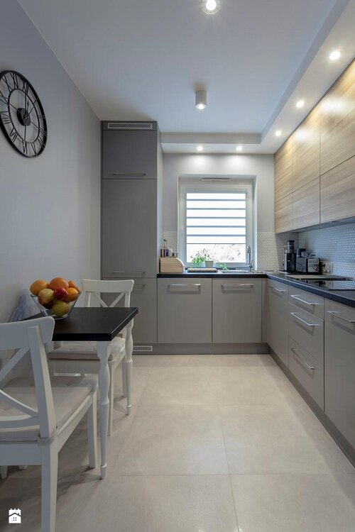

Sylw. 09.03.2017 05:12 Zgłoś naruszenie Udostępnij Napisano 9 Marca 2017 (edytowane) Mam kuchnię, w którym otwory na rurę okapową i klatka wentylacyjna umieszczona jest - moim zdaniem - zbyt blisko ściany, którą oznaczyłam jako X.Kucie ściany, na której są te otwory nie wchodzi w grę. Na załączonej fotografii zaznaczyłam położenie otworów. Kółko błękitne to otwór na rurę do okap. Otwór jest oddalony od ściany oznaczonej X o ok. 5 cm a od sufitu 16 cm. Błękitny prostokąt to otwór wentylacyjny oddalony od ściany oznaczonej X o 31 cm a od sufitu 12 cm. Takie umiejscowienie otworów powoduje że wylot otworów mam wewnątrz górnych szafek. Marzy mi się jednak kuchnia taka jak ta z podwieszonym sufitem, czyli słupek z piekarnikiem do sufitu.O ile jeszcze rurę okapową umieszczę w suficie podwieszanym to co mam zrobić z klatką higrosterowaną bxc,bxl? (mam którąś z nich). Planowana zabudowa kuchni w L ( krótsze ramię L przy oknie). Będę wdzięczna za wszelkie rady. I jeszcze raz dziękuję Projektantce za projekt kuchni.Kuchnię z sufitem podwieszanym wygooglałam sobie. Edytowane 9 Marca 2017 przez Sylw. Cytuj Odnośnik do komentarza https://forum.murator.pl/topic/227547-otw%C3%B3ry-wentylacyjne-a-meble-kuchenne/ Udostępnij na innych stronach Więcej opcji udostępniania

Sawadi 09.03.2017 17:48 Zgłoś naruszenie Udostępnij Napisano 9 Marca 2017 (edytowane) jest kilka rozwiązań:1. wyjście wentylacji jak Elfir radzi, na boku obniżonego sufitu - słupek do wysokości obniżonego sufitu2. słupek do sufitu (bez obniżania sufitu)a) z blendą od ściany, blenda na szerokość kratki wentylacyjnej i na niej klatka higro.b) wyjście zrobić na szafce - na górze nieruchome "listwo-drzwiczki" - jak na zdj, szarej kuchni - rozwiązanie nad lodówką, tylko zamiast kratki wentylacyjnej lodówki, klatka higrost.3. klatka higro. tam gdzie jest i szafki wiszące do gł do 31 cm (nie licząc grubości drzwiczek), z blendą od ściany 3-8cm (żeby swobodnie otwierać drzwiczki) Edytowane 9 Marca 2017 przez Sawadi Cytuj Odnośnik do komentarza https://forum.murator.pl/topic/227547-otw%C3%B3ry-wentylacyjne-a-meble-kuchenne/#findComment-7311509 Udostępnij na innych stronach Więcej opcji udostępniania
Sylw. 09.03.2017 20:15 Autor Zgłoś naruszenie Udostępnij Napisano 9 Marca 2017 Dziękuję za odpowiedź. Najlepszą dla mnie opcja byłoby wyjście wentylacji jak Elfir radzi, na boku obniżonego sufitu - słupek do wysokości obniżonego sufitu. Ale nie jest to zwykła klatka wentylacyjna tylko higro. Stąd moje obawy czy sobie nie pogorszę wentylacji, a to bardzo ważna kwestia jest. Cytuj Odnośnik do komentarza https://forum.murator.pl/topic/227547-otw%C3%B3ry-wentylacyjne-a-meble-kuchenne/#findComment-7311660 Udostępnij na innych stronach Więcej opcji udostępniania
