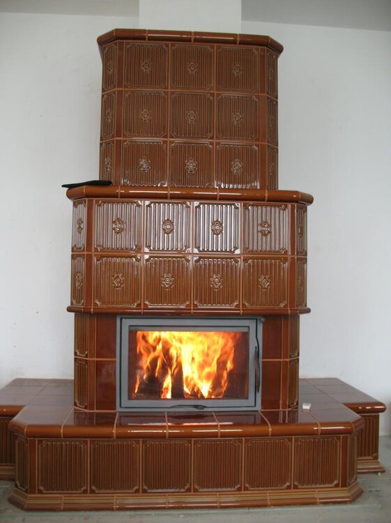

Zdun Darek B 14.03.2017 22:02 Zgłoś naruszenie Udostępnij Napisano 14 Marca 2017 Zwykły kominek grawitacyjny załatwi temat . Lepszy jednak byłby kominek akumulacyjny " zostawi" więcej ciepła na parterze . Cytuj Odnośnik do komentarza https://forum.murator.pl/topic/227680-jaki-spos%C3%B3b-ogrzewania-kominkowego-wybra%C4%87/#findComment-7314820 Udostępnij na innych stronach Więcej opcji udostępniania
