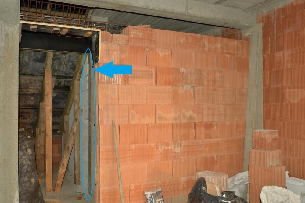

pestka56 02.05.2018 20:33 Zgłoś naruszenie Udostępnij Napisano 2 Maja 2018 Duże, wysokie ściany z cienkich bloczków dobrze jest zamocować kotwami do przylegających ścian. Cytuj Odnośnik do komentarza Udostępnij na innych stronach Więcej opcji udostępniania
mrufka_bum 02.05.2018 20:36 Autor Zgłoś naruszenie Udostępnij Napisano 2 Maja 2018 Duże, wysokie ściany z cienkich bloczków dobrze jest zamocować kotwami do przylegających ścian. Wszystkie są kotwione. Pokazywałam kiedyś jak kotwimy Mąż by mi chyba głowę urwał, jakbyśmy nie zakotwili. Cały czas nas sprawdza Cytuj Odnośnik do komentarza Udostępnij na innych stronach Więcej opcji udostępniania

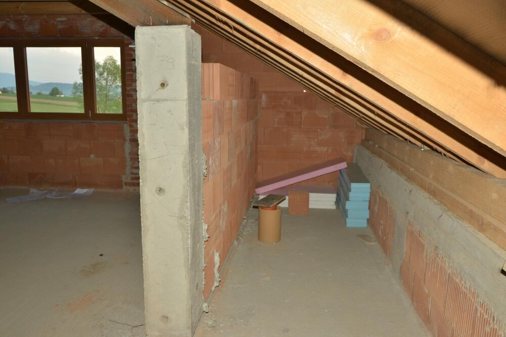

mrufka_bum 02.05.2018 20:46 Autor Zgłoś naruszenie Udostępnij Napisano 2 Maja 2018 Ściany działowe na poddaszu to zupełnie inna bajka. Na dole można powiedzieć, że jesteśmy już bliżej niż dalej, a na poddaszu dalej można grać w piłkę... Na razie zrobiliśmy z tatą jedną ściankę z Porothermu (ale jeszcze bez docinek szczytowych) i zaczęliśmy pierwszą warstwę z Ytonga. Niewiele, ale zawsze coś. Wygląda to tak: Tutaj widać część naszego stryszka na mało używane graty. Będzie nisko, no ale i tak jestem zadowolona, że stryszek będzie Jednoczenie widać też na tym zdjęciu dobrze, o ile za nisko wylali nam ten górny wieniec. Ta dołożona decha pod właściwą murłatą, to właśnie pomyłka w wysokości ekipy, która murowała poddasze. Cytuj Odnośnik do komentarza Udostępnij na innych stronach Więcej opcji udostępniania

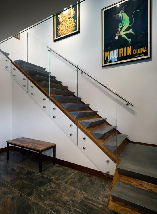

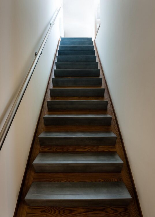

pestka56 04.05.2018 21:17 Zgłoś naruszenie Udostępnij Napisano 4 Maja 2018 Trzymam kciuki Ale coś pokażę,bo myślę, że ładne i w sytuacji samodzielnego wylewania ułatwiłoby pracę, bo wystarczyłoby wylać płaszczyznę pod stopnie, asame stopnie zrobić drewniane. Można w ogóle nie lać betonu Więcej zdjęć https://www.dwell.com/home/taphouse-0c6cb736 Cytuj Odnośnik do komentarza Udostępnij na innych stronach Więcej opcji udostępniania
