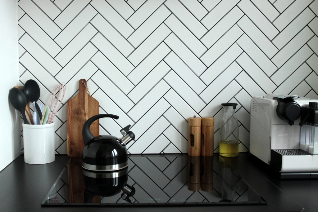

Tę fugę do kuchni wybrałabym bardzo jasną. Szara, ale bardzo bladziutka, żeby nie dała agresywnych linii, ale żeby jednak była widoczna
Odnośnik do komentarza
https://forum.murator.pl/topic/227720-prawie-trzeci-%E2%80%93-wi%C4%99c-oby-najlepszy/page/44/#findComment-7709514
Udostępnij na innych stronach
Pod warunkiem, że epoksydowa. Inaczej wciagnie przy kuchence brud który nie da się doczyścić i będzie brudnobura (a gdzie indziej jasna).
Jak nie epoksyd - to szedłbym w kontrast i antracyt albo i czarną.

Zgadzam się z pestką - jasnoszara, żeby nie przytłumiła delikatnej jodełki. I przemyśl czy chcesz na pewno mapei. Mnie te fugi brudzą szmatkę jak myję kafle... Jedynie białą fugę mam atlasa, bo akurat nie było mapei a na szybko potrzebowaliśmy, i ta fuga nie brudzi. Teraz bym kładła atlasa.

No i narobiliście mi jeszcze większego mętliku :D Pan od płytek powiedział mi na początku, że on epoksydowej nie kładzie. W sumie nie wnikałam czy tylko żartował czy mówił poważnie, bo jakoś nie myślałam o epoksydowej. Jest droga i bardziej podoba mi się wizualnie zwykła. Teraz już mnie zupełnie skołowaliście :) Co do koloru też sama nie wiem. Dla przypomnienia - poniżej moje inspiracje. Pierwsza ze strony producenta moich kafelek - faktycznie dość jasna. Druga - ciemna, znaleziona w Internecie.
Kurczę, jesteś pewien? Ja mam od 2015 roku w kuchni na ścianach zwykłą fugę, bardzo jaśniutką i nie zauważyłam, żeby była zabrudzona. A sporo gotuję i nie uważam się za brudasa. Nawet przy kuchence jest ok. I nawet po zachlapaniu powidłami śliwkowymi schodzi do zera. Na podłodze faktycznie jest dużo ciężej utrzymać tę fugę w czystości.

Ja bym epoksydowej na ścianę nie kładła. Też uważam, że jak zaimpregnujesz zwykłą to daje radę.
Mnie się bardziej podoba zdjęcie producenta płytek niż to drugie. Mnie to drugie kłuje w oczy :)
Pewny jestem, że fugi tradycyjnej nie da się ani skutecznie zaimpregnować, ani doczyścić. Jakoś nie wierzę, że przy kuchence z czasem coś nie pryśnie, nie wykipi, nie osadzi się. W praktyce błąd jasnej fugi popełniłem raz - w łazience na podłodze, ale też na półeczkach przy wannie. Nigdy więcej. Chyba, że epoksydowa. Nie jest gładka i nie jest tak idealna, jak w reklamach (jest chropowata - więc też nie jest "niebrudząca się"). Ale przynajmniej nie wchłania brudu i daje się doczyścić.
Co do inspiracji - to dla mnie ta pierwsza jest za mdła. Wszystko jasne - jasne płytki, szafki, blat, gałki... Nuda. Ta druga IMO dużo ciekawsza. Kontrast wydobywa urok tych płytek. Jak dasz jasną fugę, to mało kto zauważy, że to nie zwykłe, duże płytki.

Fugę epoksydową kładła swego czasu w swojej kuchni forumowa Magda35, architektka wnętrzarka. Możesz ją znaleźć w necie Mood Project (http://moodproject.pl/) albo na facebooku (https://b-m.facebook.com/magda.moodproject/?refid=46&__xts__%5B0%5D=12.%7B%22unit_id_click_type%22%3A%22graph_search_results_item_tapped%22%2C%22click_type%22%3A%22result%22%2C%22module_id%22%3A1%2C%22result_id%22%3A225572900916798%2C%22session_id%22%3A%22a633c8bc7dd4af3a11e0ac8d71230127%22%2C%22module_role%22%3A%22ENTITY_PLACES%22%2C%22unit_id%22%3A%22browse_rl%3Ad52b4e07-253a-424e-990e-f10f90ee6f94%22%2C%22browse_result_type%22%3A%22browse_type_page%22%2C%22unit_id_result_id%22%3A225572900916798%2C%22module_result_position%22%3A0%7D), bo na forum już chyba nie bywa. Na pewno powie ci bez owijania w bawełnę, co wie o fudze epoksy.
Obie inspiracje super, ale kolor fug jest dobrany do kolorytu całości. Jasny blat i jasna fuga, ciemny blat i ciemna fuga.
Wybierając kolor fugi weź pod uwagę kolorystykę największych, jak blaty czy szafki, elementów w kuchni. Można też dopasowywać fugę do koloru ścian.
