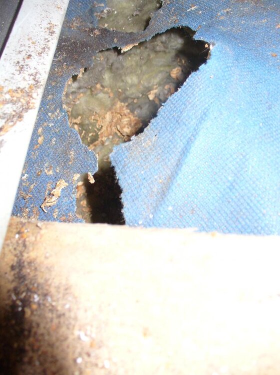

Andrzej Wilhelmi 26.03.2017 22:53 Zgłoś naruszenie Udostępnij Napisano 26 Marca 2017 (edytowane) Nie, to mój błąd. Dziękuję za wskazanie. Już poprawiam. Natomiast wracając do meritum żadna z produkowanych folii nie jest odporna na UV. Spustoszenie w folii robi nie tylko kuna ale również inni nieproszeni goście: małe ptaki, nietoperze a nawet osy. Warto też wziąć pod uwagę dynamiczne zmiany pogody np. gradobicie. Połamane dachówki ostrą krawędzią bez problemu przecinają folię. W załączeniu kilka zdjęć obrazujących degradację folii. Pozdrawiam. Edytowane 26 Marca 2017 przez Andrzej Wilhelmi Cytuj Odnośnik do komentarza https://forum.murator.pl/topic/227818-pe%C5%82ne-deskowanie/#findComment-7323407 Udostępnij na innych stronach Więcej opcji udostępniania

Kaizen 27.03.2017 20:16 Zgłoś naruszenie Udostępnij Napisano 27 Marca 2017 UV odbite też powoduje degradację folii. na poddasze światło dostaje się przez wyłazy, okna dachowe, klatkę schodową. To u mnie nic z tych rzeczy nie będzie. No, nad wyłazem się jeszcze zastanawiam. Kierbud twierdzi, że nie jest obowiązkowy, więc kominiarz będzie wchodził z zewnątrz, drabiną. Ale słuszna uwaga. Jak jednak zdecyduję się na właz, to okleję folią okienną UV. A wielu pewnie i tak zakrywa ociepleniem. Co do zdjęć, to pierwsze co przedstawia? Na tym dachu z folią widać poziome pasy. Czyli deskowanie nie pomogło. Jakaś fuszerka mocowaniem łat i kontrłat? Ten dach z resztkami dachówek jest bez deskowania... To firma Bauder chwali się, że to ich system izolacji zmniejszył zniszczenia. Drugie zdjęcie jaką membranę przedstawia? Te wszystkie zdjęcia co wrzucasz pokazują jakieś cieniutkie coś (nawet nie wiem, czy membrany). Cytuj Odnośnik do komentarza https://forum.murator.pl/topic/227818-pe%C5%82ne-deskowanie/#findComment-7324004 Udostępnij na innych stronach Więcej opcji udostępniania
surgi22 27.03.2017 20:54 Zgłoś naruszenie Udostępnij Napisano 27 Marca 2017 To u mnie nic z tych rzeczy nie będzie. No, nad wyłazem się jeszcze zastanawiam. Kierbud twierdzi, że nie jest obowiązkowy, więc kominiarz będzie wchodził z zewnątrz, drabiną. Ale słuszna uwaga. Jak jednak zdecyduję się na właz, to okleję folią okienną UV. A wielu pewnie i tak zakrywa ociepleniem. Co do zdjęć, to pierwsze co przedstawia? Na tym dachu z folią widać poziome pasy. Czyli deskowanie nie pomogło. Jakaś fuszerka mocowaniem łat i kontrłat? Ten dach z resztkami dachówek jest bez deskowania... To firma Bauder chwali się, że to ich system izolacji zmniejszył zniszczenia. Drugie zdjęcie jaką membranę przedstawia? Te wszystkie zdjęcia co wrzucasz pokazują jakieś cieniutkie coś (nawet nie wiem, czy membrany). Odpowiesz jak to z tą dożywotnią gwarancją membrany udzielaną przez kolegę ?? na piśmie ? dla wszystkich ? czy dla wybranych ?? . Kolega jak wiarygodny będzie miał dużo chętnych. Cytuj Odnośnik do komentarza https://forum.murator.pl/topic/227818-pe%C5%82ne-deskowanie/#findComment-7324246 Udostępnij na innych stronach Więcej opcji udostępniania
Andrzej Wilhelmi 27.03.2017 21:18 Zgłoś naruszenie Udostępnij Napisano 27 Marca 2017 (edytowane) Pierwsze zdjęcie obrazuje co może stać się z dachem. Drugi dom przykryty folią. Gdyby była tam papa na deskowaniu nie byłoby problemu. Natomiast drugie zdjęcie to jedna z moich realizacji jakieś 14 lat temu. Na tamte czasy jedna z lepszych folii (innych nie stosowałem) trudno mi teraz określić producenta. Akurat z tą folią nic złego się nie działo. Była zamontowana jako krycie wstępne pod blachodachówką. Zdjęcie pokazuje co zrobiły osy. Ich gniazdo miało wielkość litrowego słoika i dotykało płyty gipsowej w pokoju na poddaszu. Jeszcze raz powtórzę folie (membrany) dachowe mają same wady. Twierdzenie, że ich zaletą jest przepuszczanie pary wodnej to duże nadużycie i manipulacja oczywistym faktem. W przypadku gdy stężenie pary wodnej po obu stronach folii będzie takie samo to żadnego przepływu pary wodnej przez folie nie będzie. Natomiast gdy powietrze na zewnątrz będzie miało wilgotność zbliżoną do 100% nastąpi przepływ pary wodnej z zewnątrz do izolacji cieplnej. Natomiast przy dużych mrozach para wodna wychodząca z pomieszczeń nawet do tej folii nie dotrze bo po drodze skondensuje i zamarznie w izolacji cieplnej. Ot i cała prawda o tym nowoczesnym i rewolucyjnym materiale. Dzisiaj praktycznie każdy produkuje folie i każdy chce je sprzedać stąd taki lobbing. Jako dekarz powinienem zachęcać do stosowania folii bo to w dość niedalekiej przyszłości pewna praca przy remontach dachów. Z racji wieku ja tego już nie doczekam, staram się zatem doradzać etycznie i bezstronnie. Życzę wszystkim inwestorom rozsądnych i trafnych decyzji. Jeszcze jedno zdjęcie pokazujące resztki kuny uwięzionej na połaci. Budynek zlokalizowany w centrum Opola. Natrafiliśmy na nią poprawiając dach po poprzednim wykonawcy.Pozdrawiam. Edytowane 27 Marca 2017 przez Andrzej Wilhelmi Cytuj Odnośnik do komentarza https://forum.murator.pl/topic/227818-pe%C5%82ne-deskowanie/#findComment-7324261 Udostępnij na innych stronach Więcej opcji udostępniania
