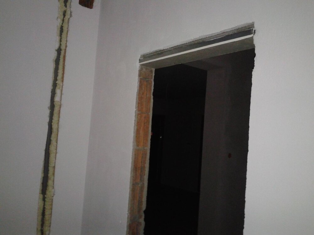

wg39070 21.03.2017 08:57 Zgłoś naruszenie Udostępnij Napisano 21 Marca 2017 Czyli najlepiej i najprościej byłoby teraz wkleic styropian najlepiej twardy zaciągnąć siatka z klejem a potem mi to otynkuja, dobrze rozumiem? Nie do końca, będą najprawdopodobniej pęknięcia dostawki. Miałem podobną sytuację, otwory z gotową już posadzką i płytkami podłogowymi miały około 214 cm a montaż drzwi wymagał 206-208. Zrobiłem obniżenie na 207 cm stelażem z płytą G-K, nad nią została luka ale o to chodziło. Zamówiłem drzwi Porta z ościeżnicą Level (nadstawka górna 20 cm), która doskonale wszystko przykryła. Tak to wygląda na gotowo: a tak wyglądało przed: Cytuj Odnośnik do komentarza https://forum.murator.pl/topic/227898-za-wysoki-otw%C3%B3r-pod-drzwi-wewn%C4%99trzne/#findComment-7319350 Udostępnij na innych stronach Więcej opcji udostępniania
