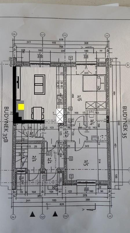

adams5 22.03.2017 20:34 Zgłoś naruszenie Udostępnij Napisano 22 Marca 2017 (edytowane) Witam serdecznie wszystkich forumowiczów jestem nowym użytkownikiem więc proszę o wyrozumiałość i waszą pomoc. Już niedługo odbieram mieszkanie i przez ostatnie miesiące myślę nad urządzeniem kuchnie z salonem na powierzchni 18.91 m2, zdaję sobie sprawe że to brzmi trochę szalonie lecz bardzo mi na tym zależy. Plan dewelopera był znakomity na papierze ale rzeczywistość dość brutalnie to zweryfikowała bo pomieszczenie jest nie za duże ale liczę że może coś mi pomożecie jak to zaprojektować. Poniżej wrzucam zdjęcia projeków i realne zdjęcia jak to wygląda. http://imagizer.imageshack.us/v2/xq90/921/8DQXHs.jpg http://imagizer.imageshack.us/v2/xq90/924/bX9mu6.jpg http://imagizer.imageshack.us/v2/xq90/922/Wmrcao.jpg http://imagizer.imageshack.us/v2/xq90/921/ywDEbx.jpg http://imagizer.imageshack.us/v2/xq90/921/3yGyuf.jpg A tutaj zrobiłem taki badziewny projekt na stronie leroy merlin http://imagizer.imageshack.us/v2/xq90/923/nOYim2.png Ogólnie może pokrótce przedstawię wam o co mi chodzi, więc chce zrobic 4 szafki w zabudowie na scianie którą pierwotnie deweloper zaznaczył kuchnię i tam ma się znajdować zlew z ociekaczem indukcja i zmywarka no i góra do sufitu. Na scianie przy wejściu tam gdzie jest zaznaczony stół i komin chciałbym ustawić piekarnik i mikrofalówkę w słupku i lodówkę. i reszta według projektu. Teraz pytanie czy to w ogóle ma jaki kolwiek sens czy całkiem sobie wybic ten pomysł bo szczerze to wątpię w powoedzenie mojego pomysłu. Aczkolwiek cholernie mi zależy na zrobieniu tego bo chcę mieć sypialnie tylko dla mnie iżony bez tv i z wygodnym łożem małżeńskim i nie zrobie dziennego w pokoju dziecka więc może coś by się udało z tym zrobić??? Bardzo was proszę wręcz błagam o pomoc bo już nawet nie mogę spać a o paznokciach nie wspomnę Edytowane 22 Marca 2017 przez adams5 Cytuj Odnośnik do komentarza https://forum.murator.pl/topic/227956-prosz%C4%99-o-rady-jak-urz%C4%85dzi%C4%87-kuchni%C4%99-z-salnem-w-1891-m2/ Udostępnij na innych stronach Więcej opcji udostępniania

semiramida 23.03.2017 09:41 Zgłoś naruszenie Udostępnij Napisano 23 Marca 2017 kinka, super pomysł na różowym tle, ale szkoda ze jednak tamto pomieszczenie ma mniejszą rozpiętość...adams, chyba bym nie wstawiała ścianki, ale bok moze sam wyjdzie, jeśli kuchnia będzie zakonczona wysokim słupkiem meblowym...kominek dałabym kozę, nic zabudowanego, szkoda każdego centrymetra (mam salon 25 m2 z kuchnią 16 m2 i zabudowany kominek w rogu zajmuje za dużo miejsca). są śliczne kozy z giętą szybą...ciagu kuchennego nie dawalabym na całą ściane bo całe pomieszczenie stanie sie tylko kuchnią z kanapą... korci żeby kącik kominkowy stał się kuchnią-barkiem ale rury pewnie nie pozwolą na to... a jak jest dzielony otwór okienny? Cytuj Odnośnik do komentarza https://forum.murator.pl/topic/227956-prosz%C4%99-o-rady-jak-urz%C4%85dzi%C4%87-kuchni%C4%99-z-salnem-w-1891-m2/#findComment-7320891 Udostępnij na innych stronach Więcej opcji udostępniania
Elfir 23.03.2017 10:25 Zgłoś naruszenie Udostępnij Napisano 23 Marca 2017 (edytowane) kinka - ten na różowym tle jest niemożliwy do wykonania - brak kanału dymowego kominka. Łazienka w miejscu, gdzie nie ma pionu wod-kan. Co do kominka czy nawet kozy - na 18 m2 z kuchnią jest to pomysł kuriozalny dewelopera. W tak ciasnym pomieszczeniu łatwo będzie się oparzyć o obudowę. Wysiedzieć przy nagrzanym kominku będzie ciężko. Kominek błyskawicznie przegrzeje pomieszczenie. W przypadku singla lub pary kuchnię ze stołem zrobiłabym w pokoju nr 1/5 i podpięła pod pion łazienkowy. Z resztą łazienka też jest niewygodnie zaplanowana, co dziwne, zważywszy, że jest miejsce na sensowniejsze rozmieszczenie sprzętów. Edytowane 23 Marca 2017 przez Elfir Cytuj Odnośnik do komentarza https://forum.murator.pl/topic/227956-prosz%C4%99-o-rady-jak-urz%C4%85dzi%C4%87-kuchni%C4%99-z-salnem-w-1891-m2/#findComment-7320929 Udostępnij na innych stronach Więcej opcji udostępniania
adams5 23.03.2017 13:35 Autor Zgłoś naruszenie Udostępnij Napisano 23 Marca 2017 (edytowane) Witam bardzo wam dziękuję za odpowiedzi. Kinka ten projekt na różowym tle jest genialny tylko jest z piecem gazowym i przyłączami co więc odpada a wielka szkoda. Kominka nie będę wstawiał bo moim zdaniem to zbędny gadżet, myślałem żeby w tym rogu zrobić kuchnię bo z przeniesiem przyłączy raczej nie będzie problemu ale przez ten komin jest raczej bez sensu bo ta kuchnia też raczej będzie bez sensu. Otwór okienny jest dzielony na pół. Już tracę nadzieję na to że to będzie jakoś sensownie wyglądało. Edytowane 23 Marca 2017 przez adams5 Cytuj Odnośnik do komentarza https://forum.murator.pl/topic/227956-prosz%C4%99-o-rady-jak-urz%C4%85dzi%C4%87-kuchni%C4%99-z-salnem-w-1891-m2/#findComment-7321068 Udostępnij na innych stronach Więcej opcji udostępniania

semiramida 24.03.2017 08:41 Zgłoś naruszenie Udostępnij Napisano 24 Marca 2017 bez sensu jest wejscie do sypialni. odłączyć i urządzić tam malutką kuchnie a do sypialni wykuć wejscie z salonu.jak wstawic obrazek? Cytuj Odnośnik do komentarza https://forum.murator.pl/topic/227956-prosz%C4%99-o-rady-jak-urz%C4%85dzi%C4%87-kuchni%C4%99-z-salnem-w-1891-m2/#findComment-7321739 Udostępnij na innych stronach Więcej opcji udostępniania

semiramida 24.03.2017 21:10 Zgłoś naruszenie Udostępnij Napisano 24 Marca 2017 oczywiscie w kuchni drzwi byłyby nie do wewnatrz, w sciance działowej jakis luksfer, powiększyć tą kuchnięile sie da... ale przylega ta kuchnia do salonu kuchnie otwarte na salon to przeżytek często koniecznosć, ale tu mamy taki głupi korytarzyk w sam raz do likwidacji... i rury blisko Cytuj Odnośnik do komentarza https://forum.murator.pl/topic/227956-prosz%C4%99-o-rady-jak-urz%C4%85dzi%C4%87-kuchni%C4%99-z-salnem-w-1891-m2/#findComment-7322139 Udostępnij na innych stronach Więcej opcji udostępniania
adams5 27.03.2017 06:28 Autor Zgłoś naruszenie Udostępnij Napisano 27 Marca 2017 Sorry że tak późno odpisuję. Semirmida Co dokładnie masz na myśli bo nie mogę jakoś tego sobie zobrazować. A co do aneksu myślałem żeby go przenieść w narożnik tam gdzie miał być kominek tylko że jest problem z kominem bo strasznie duży jest może się uda go trochę zmniejszyć Cytuj Odnośnik do komentarza https://forum.murator.pl/topic/227956-prosz%C4%99-o-rady-jak-urz%C4%85dzi%C4%87-kuchni%C4%99-z-salnem-w-1891-m2/#findComment-7323460 Udostępnij na innych stronach Więcej opcji udostępniania
adams5 27.03.2017 06:53 Autor Zgłoś naruszenie Udostępnij Napisano 27 Marca 2017 Semiramida twój pomysł jest ciekawy może uda się wyburzenie trochę tej sciany nośnej i tam zrobić otwartą kuchnie bo trochę światła wpadnie Cytuj Odnośnik do komentarza https://forum.murator.pl/topic/227956-prosz%C4%99-o-rady-jak-urz%C4%85dzi%C4%87-kuchni%C4%99-z-salnem-w-1891-m2/#findComment-7323472 Udostępnij na innych stronach Więcej opcji udostępniania
alicyja 27.03.2017 12:44 Zgłoś naruszenie Udostępnij Napisano 27 Marca 2017 1) Z kuchnią w rogu przy kominie - chyba bardziej kuchnia z kanapą niż salon z aneksem. 2) Układ mniej więcej taki jak zaproponowała semiramida - żeby zostawić przejście wokół łóżka w sypialni (z 60cm) kuchnia nie może być zbyt szeroka, na rysunku ma ok.168x210cm + wnęka na lodówkę, słupek z piekarnikiem w salonie. 3)Większa demolka, praktycznie wszystkie ścianki po prawej stronie przestawione. Kuchnia ma 343x180cm (w ścianie sypialni doświetlające okno), łazienka ok.210x190cm. Pokój dziecka ok.9 m2. 4) Modyfikacja układu 3. - kuchnia zwężona do 160cm (przesunięta o 20cm ściana między nią a przedpokojem i łazienką). Łazienka ok.160x190cm, pralka (45cm głębokości) w szafie w przedpokoju. Pokój dziecka ok. 9,5 m2. Cytuj Odnośnik do komentarza https://forum.murator.pl/topic/227956-prosz%C4%99-o-rady-jak-urz%C4%85dzi%C4%87-kuchni%C4%99-z-salnem-w-1891-m2/#findComment-7323663 Udostępnij na innych stronach Więcej opcji udostępniania
adams5 27.03.2017 14:35 Autor Zgłoś naruszenie Udostępnij Napisano 27 Marca 2017 Alycja Dziękuję Ci za projekty a co mogła byś doradzić który ty na moim miejscu byś wybrała? Bo mi się wydaje że drugi projekt jest najmniej inwazyjny tylko hmm ściana nośna będzie mocno podziurawiona. Ciekawy jestem czy podciągi wystarczą. Cytuj Odnośnik do komentarza https://forum.murator.pl/topic/227956-prosz%C4%99-o-rady-jak-urz%C4%85dzi%C4%87-kuchni%C4%99-z-salnem-w-1891-m2/#findComment-7323720 Udostępnij na innych stronach Więcej opcji udostępniania
alicyja 27.03.2017 17:22 Zgłoś naruszenie Udostępnij Napisano 27 Marca 2017 Ja to mam trochę inne wymagania - wystarczyłaby mi płyta dwupalnikowa, nie potrzebuję zmywarki, jestem singlem i nie lubię gotować ale wolę jednak mieć sensowny kawałek blatu więc dla mnie aneksem w salonie byłby ok.Sprawy techniczne (możliwość wykonania podciągów, ewentualne przesunięcia instalacji, demolka komina) lepiej uzgadniać z fachowcem na miejscu. Cytuj Odnośnik do komentarza https://forum.murator.pl/topic/227956-prosz%C4%99-o-rady-jak-urz%C4%85dzi%C4%87-kuchni%C4%99-z-salnem-w-1891-m2/#findComment-7323799 Udostępnij na innych stronach Więcej opcji udostępniania
semiramida 28.03.2017 17:11 Zgłoś naruszenie Udostępnij Napisano 28 Marca 2017 wybieram wersje 3 lub 4, dzięki za ladne zobrazowanie ale proponuje wejscie do sypialni moze dać tak blisko jak sie da, żeby skrocic nieco trase łazienka-sypialnia... ale pomysl 3-4 super, naprawdę! ściana działowa może być przepuszczać swiatlo, np imitując ścianki japonskie... ale mamy tu w pelni normalną kuchnię, brawo! coby zachować normalnosć sypialni warto sprawdzić, czy szafa tam ma 2,40 m minimum długosci Cytuj Odnośnik do komentarza https://forum.murator.pl/topic/227956-prosz%C4%99-o-rady-jak-urz%C4%85dzi%C4%87-kuchni%C4%99-z-salnem-w-1891-m2/#findComment-7324674 Udostępnij na innych stronach Więcej opcji udostępniania
semiramida 28.03.2017 17:13 Zgłoś naruszenie Udostępnij Napisano 28 Marca 2017 optowałabym jednak za tym, żeby ta nowa kuchnia "dlugas" była dostępna z korytarza. gdy jest dostępna z salonu, to cząstka salonu zmienia sie w korytarz... Cytuj Odnośnik do komentarza https://forum.murator.pl/topic/227956-prosz%C4%99-o-rady-jak-urz%C4%85dzi%C4%87-kuchni%C4%99-z-salnem-w-1891-m2/#findComment-7324676 Udostępnij na innych stronach Więcej opcji udostępniania
adams5 29.03.2017 18:19 Autor Zgłoś naruszenie Udostępnij Napisano 29 Marca 2017 (edytowane) 3 i 4 moim zdaniem odpadają bo zbyt dużo jest przeróbek z łazienką, a po drugie już w ogóle będzie mega mała. Ja zaopatruje się na drugi projekt o ile architekt i konstruktor wyrażą aprobatę na przeróbki ściany nośnej. Edytowane 29 Marca 2017 przez adams5 Cytuj Odnośnik do komentarza https://forum.murator.pl/topic/227956-prosz%C4%99-o-rady-jak-urz%C4%85dzi%C4%87-kuchni%C4%99-z-salnem-w-1891-m2/#findComment-7325773 Udostępnij na innych stronach Więcej opcji udostępniania
