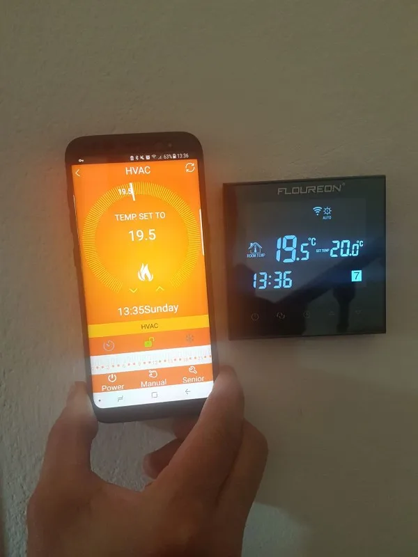

Doszedłem do wniosku, że oprócz kabli w wylewce dam kable albo maty w łazienkach pod płytkami. Umożliwi to w miarę szybkie dogrzanie posadzki do przyjemnych temperatur przed kąpielą. Niestety, w łazienkach nie mam dodatkowych kabli podciągniętych pod to, więc będę musiał sterować zwykłymi termostatami. Przeszukałem AliExpress i znalazłem dwa sterowniki z WiFi za przyzwoite chyba pieniądze:
Floureon HY03WE4
Beok TDS23WIFI-EP
Opinie trochę zniechęcają (ta wersja Beok z linku OK niby, ale wersja do bojlera już tragedia). Niby tu nie potrzebuję tak precyzyjnej kontroli temperatury (Floureon wg komentarzy ma histerezę 1*), bo czy posadzka przed kąpielą będzie nagrzana do 27 czy do 29* nie powinno mieć w tu dużego znaczenia (do wylewki dla mnie to dyskwalifikacja).
Bawił się ktoś takimi chińczykami (albo chociaż produktami tych "marek")?
Floureon HY03WE4
Beok TDS23WIFI-EP
Ale kombinujesz, jak ma histerezę 1'C to robi ci skok temperaturowy 2'C, a to już wyraźnie da się odczuć.
Weż i kup takie zwykłe 16A na naszym portalu aukcyjnym za ok. 130 zł o histerezie 0,5'C podepnij czujnik do podłogi i zapomnij o ich istnieniu. Jedynie pilnuj nastawionych godzin programowych w sterowniku z tymi w liczniku, bo to jest różnie na plus lub minus
PS
Te z linków ładnie wyglądają i ......
A konkretnie to który? Minimum dla mnie to możliwość zaprogramowania dwóch półgodzinnych stref codziennie z grzaniem, w pozostałych miałby nie grzać.
Te chińczyki kosztuja tyle, co najtańszy bez żadnej możliwości programowania. A mają sporo stref, i WiFi.

Praktycznie każdy sterownik ma możliwość ustawienia indywidualnego programu. Dla mnie ważna była by możliwość wpięcia zewnętrznego czujnika ponieważ steruję temperaturą podłogi a nie powietrza. Tak jest większa precyzja sterowania co przy dużej bezwładności posadzki ma to znaczenie. U mnie płyta jest ustawiona na 23'C i w pomieszczeniu mam wtedy 22-22,5'C. Ciepło (grzanie) jest podawane w przedziale temp.posadzki od 22,5'C do 23,5'C (histereza +-0,5'C).W przypadku nasłonecznienia podnosi się temperatura (posadzki) i się nie włącza.
No właśnie nie. Te tanie to pokrętełko. Te troszkę droższe jeszcze wyświetlają temperaturę i ikonkę, czy grzeje. Tylko fizycznie nim kręcąc możesz zmienić temperaturę.
Te, które znalazłem, co dają sie zaprogramować to tak od 250zł wzwyż. Oczywiście interesuje mnie sterowanie wyłącznie temperaturą podłogi (jako zabezpieczenie przed przegrzaniem) bo chodzi o ciepłą podłogę, a nie powietrze. Dlatego podaj mi plizz jaki znalazłeś z takimi możliwościami za 130zł.

Kaizen, zerknij tutaj.
Instrukcja dosyć nędzna - nie widzę w niej możliwości zaprogramowania że ma grzać np. do 28* 7:00-7:30 i 19:30-20:00 a w pozostałych godzinach wcale. Wiesz, czy da tak się ustawić?
A jak chcesz coś fajniejszego, to w dobrej cenie jest teraz taki.
Ten wygląda ciekawie. Tylko histereza 1-10*. I kosztuje o jakieś 50zł więcej, niż dwa chińczyki z WiFi. Więc przegrywa z nimi. Chyba zaraz zamówię dwa takie:
Można utrzymywać 2 różne temperatury (na dzień i na noc).
Mało. I brak informacji o histerezie.
