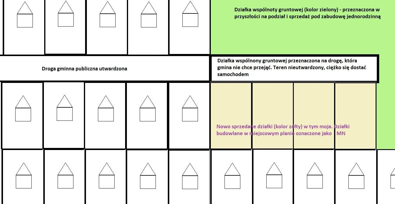

AG_home 07.04.2017 19:07 Zgłoś naruszenie Udostępnij Napisano 7 Kwietnia 2017 cześć, Czy ta działka jest budowlana? Jezeli tak to powinieneś mieć dostęp do drogi publicznej wlasnie poprzez tą dodatkową działkę która przeznaczona jest na drogę. Drugie pytanie - co to jest ta droga nieutwardzona? chodzi wlasnie o tą dodatkową działke na potrzeby drogi? jakbyś wrzucił jakiś schemat to by to ułatwiło zrozumienie orientacji Twojej działki, działki na drogę i drogi publicznej. pzdr Cytuj Odnośnik do komentarza https://forum.murator.pl/topic/228346-czy-musz%C4%99-wyst%C4%99powa%C4%87-o-s%C5%82u%C5%BCebno%C5%9B%C4%87-drogi-koniecznej/#findComment-7331189 Udostępnij na innych stronach Więcej opcji udostępniania

many201777 08.04.2017 09:25 Autor Zgłoś naruszenie Udostępnij Napisano 8 Kwietnia 2017 (edytowane) Przesyłam schemat mniej więcej jak to wygląda. Działka jest budowlana, w miejscowym planie zagospodarowania jest oznaczenie MN, w najbliższej okolicy są domki jednorodzinne.https://images81.fotosik.pl/493/89fa17c27ddd4178.jpg Droga nieutwardzona to właśnie ta działka przeznaczona na drogę. W tym momencie jest prawie nie przejezdna. Edytowane 8 Kwietnia 2017 przez many201777 Cytuj Odnośnik do komentarza https://forum.murator.pl/topic/228346-czy-musz%C4%99-wyst%C4%99powa%C4%87-o-s%C5%82u%C5%BCebno%C5%9B%C4%87-drogi-koniecznej/#findComment-7331380 Udostępnij na innych stronach Więcej opcji udostępniania
AG_home 08.04.2017 21:31 Zgłoś naruszenie Udostępnij Napisano 8 Kwietnia 2017 Teraz wszystko jasne. Jesteś w domu bo masz MPZP, w którym działka figuruje jako MN (czyli budowlana) i masz dostęp do drogi publicznej poprzez właśnie ta działkę wspólnoty nieutwardzoną. O służebność drogi koniecznej musiałbyś wystąpić tylko wtedy, gdy nie miałbyś dostępu do drogi publicznej. A masz.Jedyne co to wg mnie zapis w akcie notarialnym (również identycznie powinieneś miec w księdze wieczystej) jest niefortunny, bo co to znaczy droga nieutwardzona? Powien być wskazany numer tej działki, żeby było wszystko jasne. Tu jeszcze druga kwestia czy Ty i wlasciciele sąsiednich działek macie wpisaną służebność przejazdu prze tą działkę nie utwardzoną czy jesteście jako współwłaściciele (raczej to pierwsze). Dodatkowo tak jak słusznie napisała Elfir warto aby w służebności od razu wpisać prawo do poprowadzenia mediów. Zobacz raz jeszcze co masz w akcie i KW. Nie zaszkodziłaby Ci jeszcze wizyta u notariusza.Pzdr Cytuj Odnośnik do komentarza https://forum.murator.pl/topic/228346-czy-musz%C4%99-wyst%C4%99powa%C4%87-o-s%C5%82u%C5%BCebno%C5%9B%C4%87-drogi-koniecznej/#findComment-7331622 Udostępnij na innych stronach Więcej opcji udostępniania
