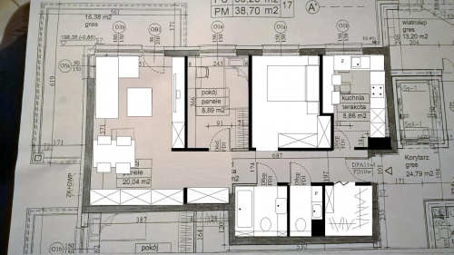

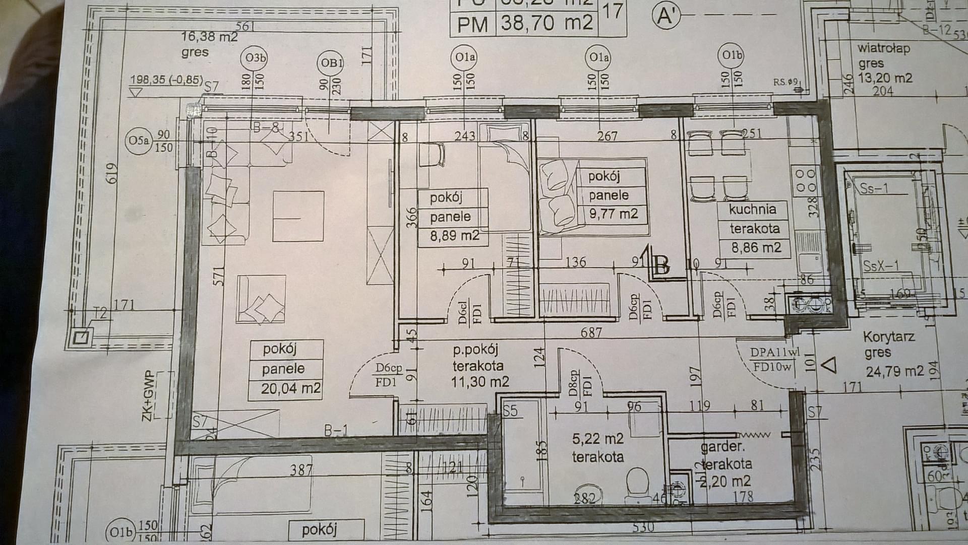

Browi 10.04.2017 20:30 Zgłoś naruszenie Udostępnij Napisano 10 Kwietnia 2017 Witam, w przyszłym roku dostanę klucze do mieszkania 3-pokojowego (66m2). Zależy mi, żeby urządzić mieszkanie bardzo funkcjonalnie i wykorzystać każdy kąt. Jesteśmy rodziną 2+2+pies, dlatego do głowy wpadł nam pomysł, aby spróbować wygospodarować 3 sypialnie nie rezygnując z salonu. Pierwszym pomysłem było zrobienie w salonie aneksu kuchennego i zyskanie sypialni w pomieszczeniu 8,86m2, jednak ze względu na odległość od pionów nie jest możliwe podciągnięcie wentylacji tak daleko.. Od tego czasu nie daje nam spokoju myśl, że może udałoby się jednak wygospodarować dodatkowy kącik. Najnowszym pomysłem było to aby w miejscu łazienki część pomieszczenia przeznaczyć na kuchnię i pociągnąć szafki kuchenne do salonu. Łazienka byłaby w pozostałej części + w garderobie. Do kuchni podciągnęlibyśmy wentylację z obecnej łazienki, a do nowej łazienki - wentylacja z obecnej kuchni. Zastanawiam się jednak czy to dobry pomysł, ponieważ kuchnia wyszłaby taka trochę klaustrofobiczna :} poza tym byłaby praktycznie w przedpokoju, a nie w salonie. Czy myślicie że to dobry pomysł? Trudno mi sobie to trochę wyobrazić i nie wiem czy jest sens tracić funkcjonalność i przestrzeń. A może Wy widzicie jakieś inne rozwiązanie? Jeśli pozostaniemy przy dotychczasowym układzie mieszkania, to pomiędzy pokojem 8,89m2 a 9,77m2 chcemy zrobić wnękę i umieścić tam jedną dużą szafę (drzwi obu pokojów przesunięte maksymalnie jak się da do przeciwległych ścian). Poza tym chcemy zrobić oddzielne wc (zabrać trochę łazienki i garderoby). Do salonu i kuchni likwidujemy drzwi i kawałek ścianki. Prawdopodobnie zabierzemy też troszkę salonu, żeby trochę poszerzyć przylegający pokój (8,89m2). Drodzy Forumowicze, liczę na Waszą pomoc, może macie jakieś fajne pomysły na to mieszkanie? Pomiędzy pomieszczeniami są ścianki działowe, także możemy sobie poprzesuwać to i owo. Proszę Was o pomoc - wszelkie wskazówki, uwagi, porady są bardzo mile widziane. Mieszkanko: Cytuj Odnośnik do komentarza https://forum.murator.pl/topic/228415-aran%C5%BCacja-mieszkania-6628m2-pro%C5%9Bba-o-pomoc/ Udostępnij na innych stronach Więcej opcji udostępniania
Elfir 10.04.2017 20:56 Zgłoś naruszenie Udostępnij Napisano 10 Kwietnia 2017 Poza pionem wod-kan brakuje też komina wentylacyjnego dla aneksu kuchennego w salonie Cytuj Odnośnik do komentarza https://forum.murator.pl/topic/228415-aran%C5%BCacja-mieszkania-6628m2-pro%C5%9Bba-o-pomoc/#findComment-7332944 Udostępnij na innych stronach Więcej opcji udostępniania
Sawadi 10.04.2017 22:08 Zgłoś naruszenie Udostępnij Napisano 10 Kwietnia 2017 Jeśli pion jest przy wannie to na upartego dałoby radę zrobić aneks. Wyrzucić drzwi do salonu z kawałkiem ściany, żeby otworzyć salon, pobyć sie szafy i zrobić ciąg kuchenny, na ścianie odchodzącej od łazienki. Zlew musiałby być blisko łazienki. Do kuchenki elektr. / indukcja nie potrzebna jest wentylacja, a wyciąg może być bez odprowadzenia. Gdzie jest pion w łazience? Cytuj Odnośnik do komentarza https://forum.murator.pl/topic/228415-aran%C5%BCacja-mieszkania-6628m2-pro%C5%9Bba-o-pomoc/#findComment-7332985 Udostępnij na innych stronach Więcej opcji udostępniania
Browi 11.04.2017 06:13 Autor Zgłoś naruszenie Udostępnij Napisano 11 Kwietnia 2017 Niestety pion jest przy muszli klozetowej, także trochę daleko. Chociaż gdyby wyciągnąć wentylację na korytarz (nad pralką, w najkrótszej linii) to może by wystarczyło? A jeśli chodzi o przyłącze wodno-kanalizacyjne to konsultowaliśmy z hydraulikiem że dałoby radę to podłączyć, przy założeniu takim jak Pan zrobił - że zlew i zmywarka będą najbliżej łazienki. Cytuj Odnośnik do komentarza https://forum.murator.pl/topic/228415-aran%C5%BCacja-mieszkania-6628m2-pro%C5%9Bba-o-pomoc/#findComment-7333031 Udostępnij na innych stronach Więcej opcji udostępniania

Browi 12.04.2017 08:10 Autor Zgłoś naruszenie Udostępnij Napisano 12 Kwietnia 2017 (edytowane) A co powiecie o takim rozwiązaniu? Pokój 1+2 to pokój dziecięcy, połączony do czasu aż dzieci nie postanowią się pozabijać. Potem możemy przedzielić ten pokój na 2 oddzielne. Nr 3 to wydzielona toaleta. Nr 4 łazienka. Nr 5 kuchnia otwarta częściowo na salon (dzięki ścięciu ścianki do salonu). Nieoznaczony pokój to nasza sypialnia. Myślicie że takie rozwiązanie będzie funkcjonalne? http://www.fotosik.pl/zdjecie/pelne/f7bfc8fa5fd62dcb Edytowane 12 Kwietnia 2017 przez Browi Cytuj Odnośnik do komentarza https://forum.murator.pl/topic/228415-aran%C5%BCacja-mieszkania-6628m2-pro%C5%9Bba-o-pomoc/#findComment-7333674 Udostępnij na innych stronach Więcej opcji udostępniania

Sawadi 12.04.2017 14:51 Zgłoś naruszenie Udostępnij Napisano 12 Kwietnia 2017 + połączenie pokojów dla dzieci + kuchnia blisko do pionu kan. i wentylacji - strefa "brudna", czyli miejsce gdzie zdejmuje się buty, wiesza kurtki itp. krzyżuje się ze ciągami komunikacyjnymi - piach i brud będą rozniesione po mieszkaniu- zupełnie ciemna kuchnia Cytuj Odnośnik do komentarza https://forum.murator.pl/topic/228415-aran%C5%BCacja-mieszkania-6628m2-pro%C5%9Bba-o-pomoc/#findComment-7333905 Udostępnij na innych stronach Więcej opcji udostępniania
