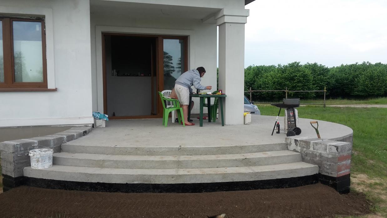

Slawko123 18.04.2017 08:04 Zgłoś naruszenie Udostępnij Napisano 18 Kwietnia 2017 ja zrobiłem lane, zarówno schody wejściowe jak i taras. Jak wykończę? nie wiem, jak dojdę do tego etapu to będę myślał. O kostce tez myślałem, ale z pewnych względów odpadła. teraz mam tak i pewnie długo tak zostanie Poziom terenu będzie jak kończy się czarne mazidło na schodach wiem jeszcze jedno, gdybym sie kiedykolwiek jeszcze gdzieś budował, to żadnych łuków. Cytuj Odnośnik do komentarza https://forum.murator.pl/topic/228522-schody-zewn%C4%99trzne-czy-wykonawca-pope%C5%82ni%C5%82-b%C5%82%C4%85d/#findComment-7336270 Udostępnij na innych stronach Więcej opcji udostępniania

piotrek0m 18.04.2017 10:06 Zgłoś naruszenie Udostępnij Napisano 18 Kwietnia 2017 (edytowane) ja zrobiłem lane, zarówno schody wejściowe jak i taras. Jak wykończę? nie wiem, jak dojdę do tego etapu to będę myślał. O kostce tez myślałem, ale z pewnych względów odpadła. teraz mam tak[ATTACH=CONFIG]386844[/ATTACH] i pewnie długo tak zostanie wiem jeszcze jedno, gdybym sie kiedykolwiek jeszcze gdzieś budował, to żadnych łuków. Mam taki sam kształt tarasu brr... nigdy więcej łuków i lanych tarasów. Ale spokojnie, dałem płyty granitowe, duże, klejone na klej biały wysoko-elastyczny i wykonałem izolację szlamem 2-składnikowym + taśmy butylowe. Ale fakt, lepiej byłoby zrobić na koniec budowy taras na gruncie z kostki ... Edytowane 18 Kwietnia 2017 przez piotrek0m Cytuj Odnośnik do komentarza https://forum.murator.pl/topic/228522-schody-zewn%C4%99trzne-czy-wykonawca-pope%C5%82ni%C5%82-b%C5%82%C4%85d/#findComment-7336324 Udostępnij na innych stronach Więcej opcji udostępniania
Slawko123 18.04.2017 10:12 Zgłoś naruszenie Udostępnij Napisano 18 Kwietnia 2017 Ja na lane nie narzekam, ale łuków mam dość. nawet nie chodzi jeszcze o tarasy, ale o balkony. mam kłopot z barierkami, jakbym miał proste, to sam bym sobie zrobił z ładnego drewna, ale nie wygnę w łuk, wiec muszę metalowe. Cytuj Odnośnik do komentarza https://forum.murator.pl/topic/228522-schody-zewn%C4%99trzne-czy-wykonawca-pope%C5%82ni%C5%82-b%C5%82%C4%85d/#findComment-7336327 Udostępnij na innych stronach Więcej opcji udostępniania
