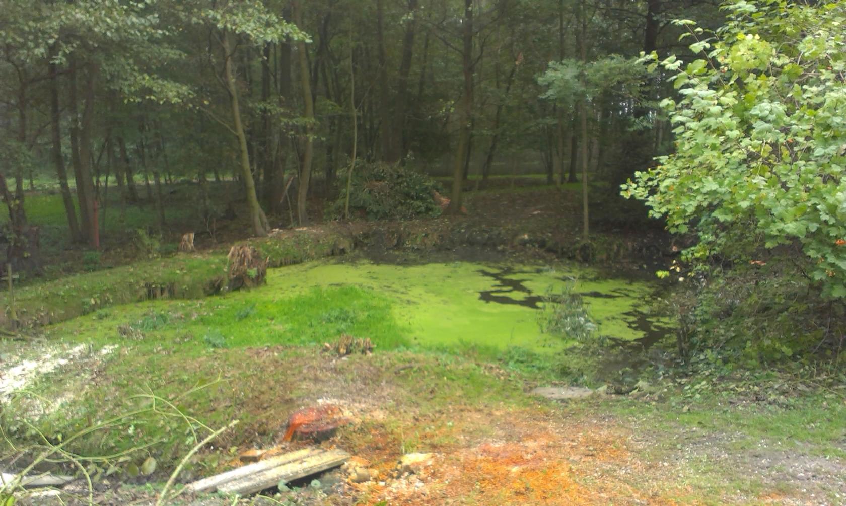

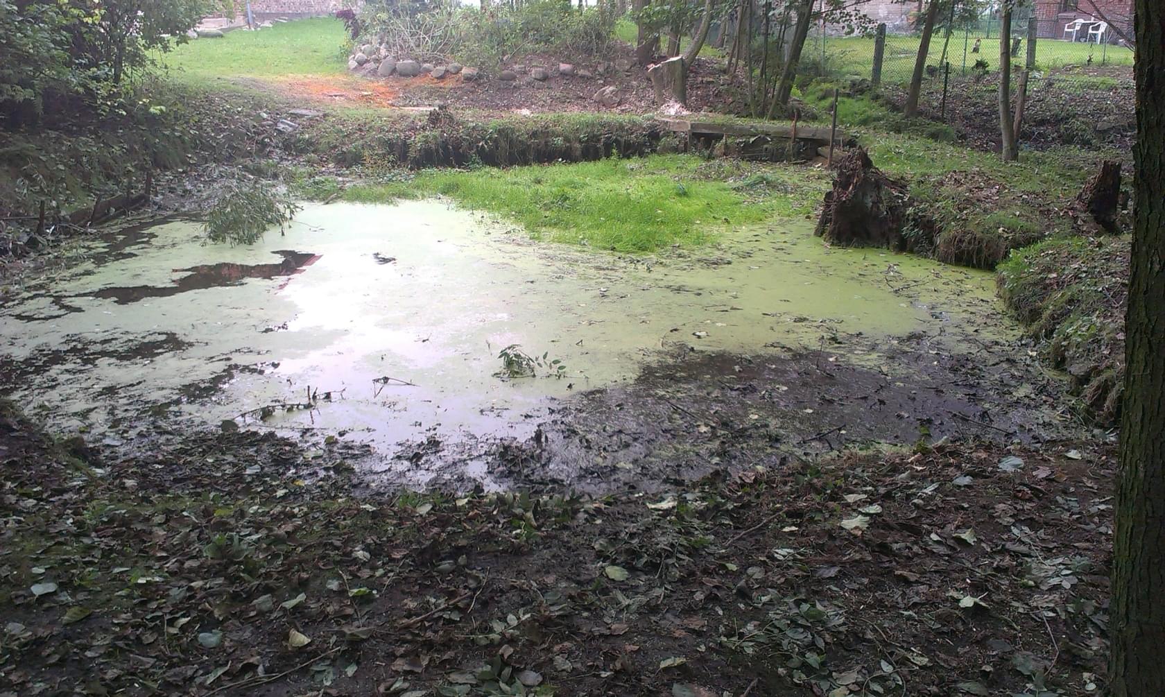

s---r 21.04.2017 05:56 Zgłoś naruszenie Udostępnij Napisano 21 Kwietnia 2017 Chciałbym zasypać ten stawek ale niektórzy mają co do tego jakies obiekcje, że teraz ten stawek spełnia jakąś rolę... rzekomo zbiera wodę z całej działki i jak to zasypię będzie "powódź". Co Wy o tym sądzicie?Z prawej strony jest wyżej, z lewej niżej... cały teren jest po takim lekkim spadziehttps://images81.fotosik.pl/521/e0b3382a8565dc7b.jpg Widok z przeciwnego brzegu:https://images82.fotosik.pl/520/bec6df2f90ec0b06.jpg Cytuj Odnośnik do komentarza https://forum.murator.pl/topic/228630-jak-pozby%C4%87-si%C4%99-zasypa%C4%87-ma%C5%82y-staw/ Udostępnij na innych stronach Więcej opcji udostępniania
Elfir 21.04.2017 18:05 Zgłoś naruszenie Udostępnij Napisano 21 Kwietnia 2017 (edytowane) ale śliczny! Naprawdę chcesz to cudo zasypać? Szkoda, że nie da się odkupić i przenieść do mnie... Powodzi nie będzie - woda pod górkę się nie wdrapie, tylko tamten fragment może zamienić się w bagno i podtopić drzewa, które uschną. Edytowane 21 Kwietnia 2017 przez Elfir Cytuj Odnośnik do komentarza https://forum.murator.pl/topic/228630-jak-pozby%C4%87-si%C4%99-zasypa%C4%87-ma%C5%82y-staw/#findComment-7339104 Udostępnij na innych stronach Więcej opcji udostępniania

s---r 22.04.2017 08:45 Autor Zgłoś naruszenie Udostępnij Napisano 22 Kwietnia 2017 No tak Elfir.... każdy kto tam nie mieszka jest tym stawkiem i otoczeniem wokół niego zachwycony. Place 1000zl ale zabierz sobie ten stawek, 2 dzikie kaczki co tam bywają dostajesz gratis A tak serio to boję się, że mi tam dziecię wpadnie... ponoć ponad 30 lat temu szwagier tam lądował ale sąsiad zdążył go wyciągnąć Część z tych drzew i tak pójdzie do wycięcia bo z 10 metrów od stawu może jakaś chatka się stawiać będzie. Wymyśliłem, że może jakieś rury drenazowe przed ewentualnym zasypaniem tam położyć. d1gital, geotechnik chyba dobrze radzi... czytałem niedawno jakiegoś geotechnika jak opisywał jak pół domu stało nad takim zasypanym i nie zageszczonym zbiorniczku wodnym... Cytuj Odnośnik do komentarza https://forum.murator.pl/topic/228630-jak-pozby%C4%87-si%C4%99-zasypa%C4%87-ma%C5%82y-staw/#findComment-7339383 Udostępnij na innych stronach Więcej opcji udostępniania
kamil2k3 22.04.2017 23:23 Zgłoś naruszenie Udostępnij Napisano 22 Kwietnia 2017 Pytanie skąd ta woda się bierze nie wygląda na tylko opadową.Ja bym najpierw wypompował wodę i obserwował jak szybko i czy w ogóle najdzie nowa czy po deszczu czy sama z siebie.Jeśli tylko po deszczy i niezbyt szybko to jak wyżej pisano wybrać muł i zasypać.Jak będzie podchodzić z gruntu to chyba tylko studnia chłonna i drenaż pomoże aby problem nie powracał i nie było bagna. Cytuj Odnośnik do komentarza https://forum.murator.pl/topic/228630-jak-pozby%C4%87-si%C4%99-zasypa%C4%87-ma%C5%82y-staw/#findComment-7339823 Udostępnij na innych stronach Więcej opcji udostępniania
s---r 23.04.2017 04:55 Autor Zgłoś naruszenie Udostępnij Napisano 23 Kwietnia 2017 No w sumie nie dopisałem, że stawek jest zasilany jakimiś dwoma drenażami... z jednego non stop woda leci. Wystarczyło by drenaże przedłużyć o te 5 metrów i wyprowadzić je poza stawem. A wody w stawie mało bo brzegi są na tyle podmyte, że szczelności już nie ma... Cytuj Odnośnik do komentarza https://forum.murator.pl/topic/228630-jak-pozby%C4%87-si%C4%99-zasypa%C4%87-ma%C5%82y-staw/#findComment-7339830 Udostępnij na innych stronach Więcej opcji udostępniania
